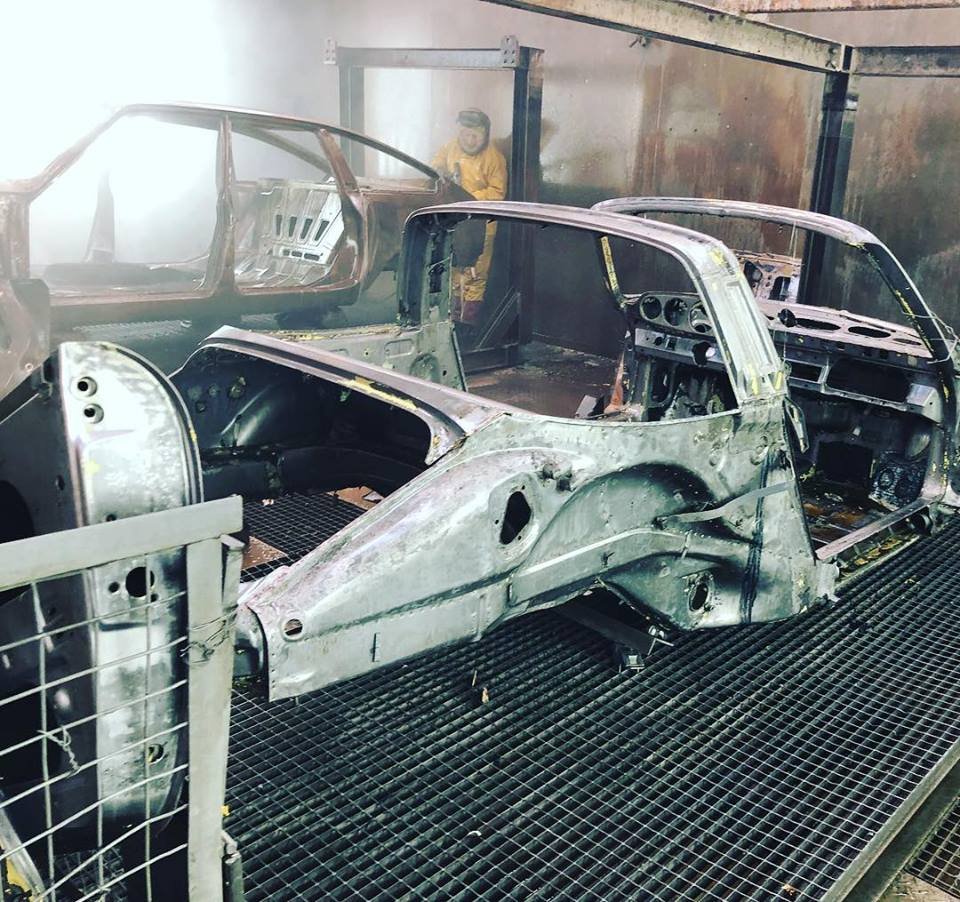

Bei Carblast war ich damals zum Vorabgespräch.
Die rieten mir bei der 911 Karosse die Schweller vorher aufzumachen und die hinteren Seitenteile (die neu dran kamen) vorher abzubohren, da dann in diesen kritischen Bereich definitiv ein besseres Ergebnis erzielt wird.
Wenn noch angelöste Lackreste nach dem Baden dran sind, so werden diese noch mit dem Dampfstrahler abgedampft.
So liefert auch Porsche Classic seine Karossen bei Carblast an.
Ich würde es bei einem wertigen Auto, dass komplett restauriert werden soll wieder so machen.
Man sieht da auch auffällig viele Fahrzeuge, die nict zwingend Highprice Klassiker sind.
T2 Busse sind absolut keine Seltenheit.
Dieses Bild von der Carblast Facebookseite, ich konnte mein Fzg. am selber geschweissten Rollgestell erkennen.
