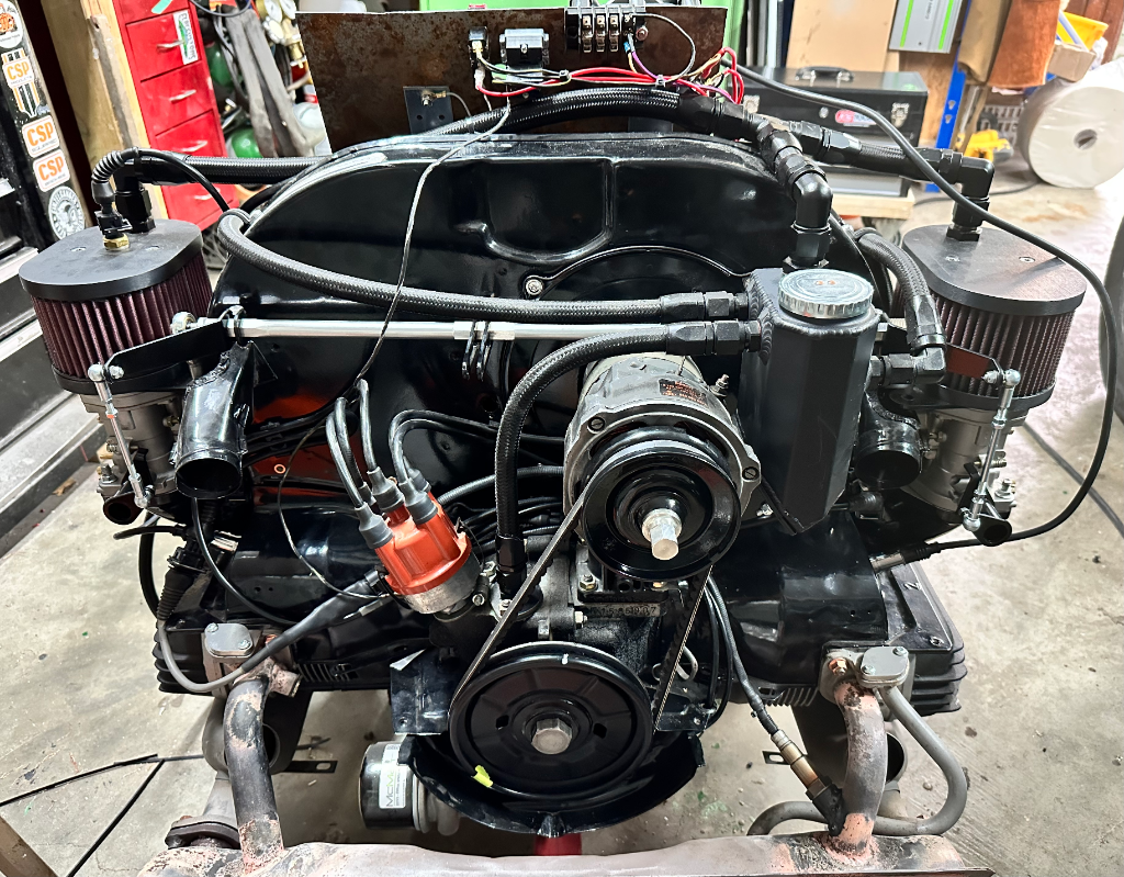

so, Zündung läuft. Passt soweit alles.
Drehzahl erst mal auf 2300 U/min begrenzt.
Zum Probieren natürlich kein Benzin da. Egal. Freitag hab ich mehr Ruhe.

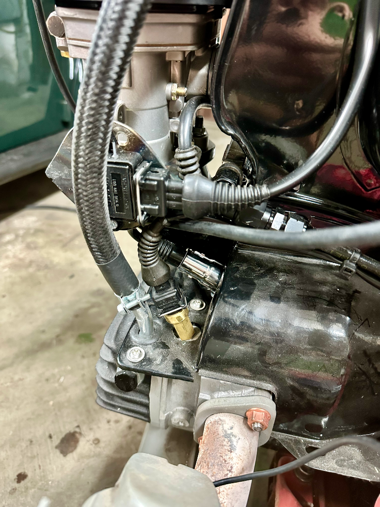

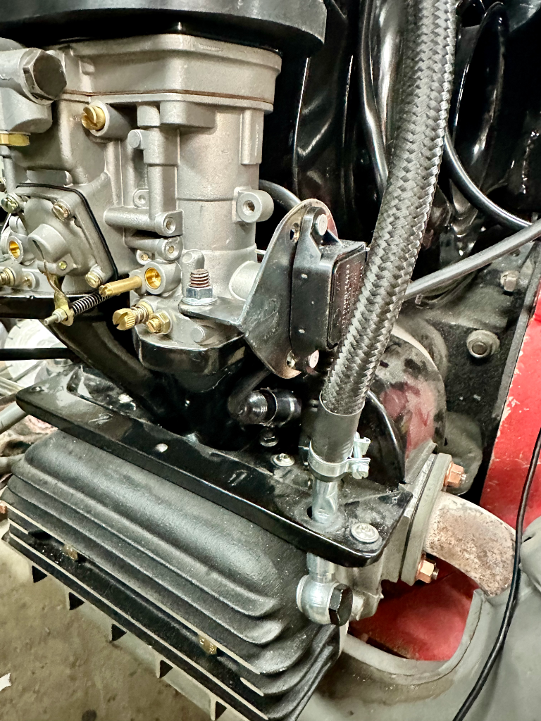

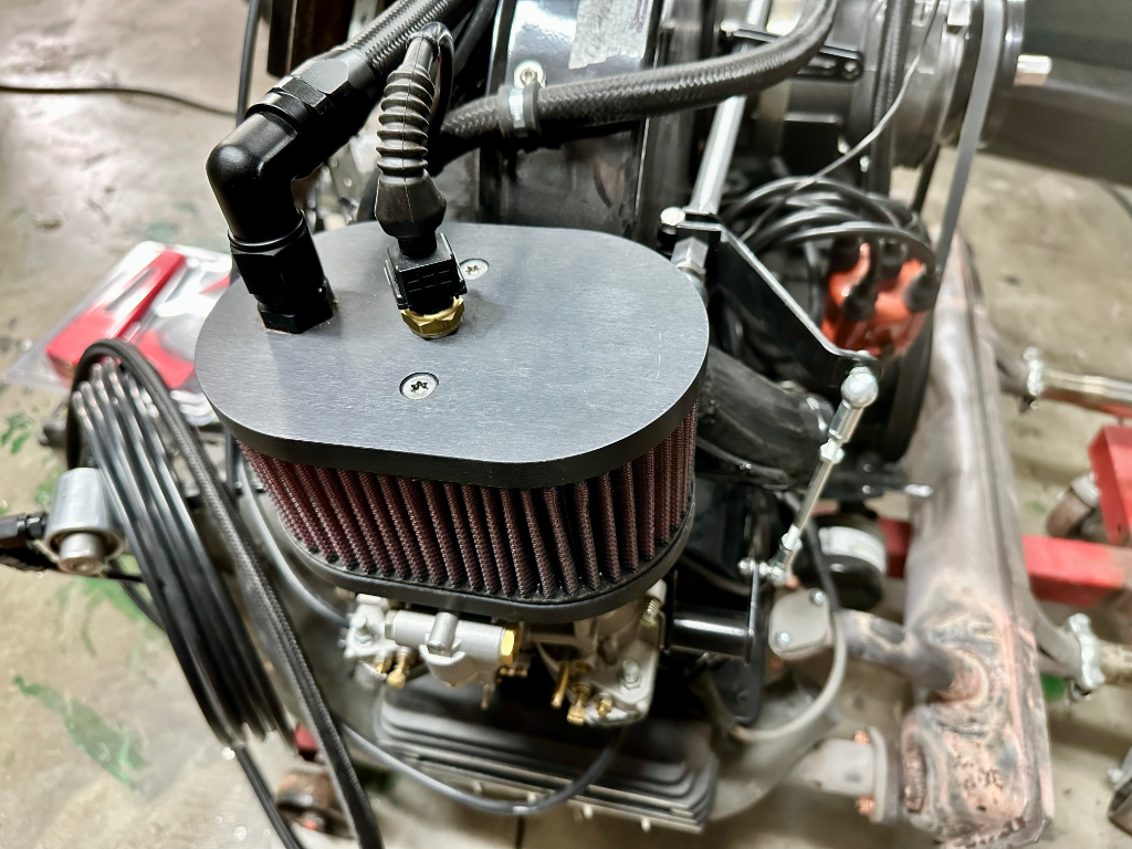

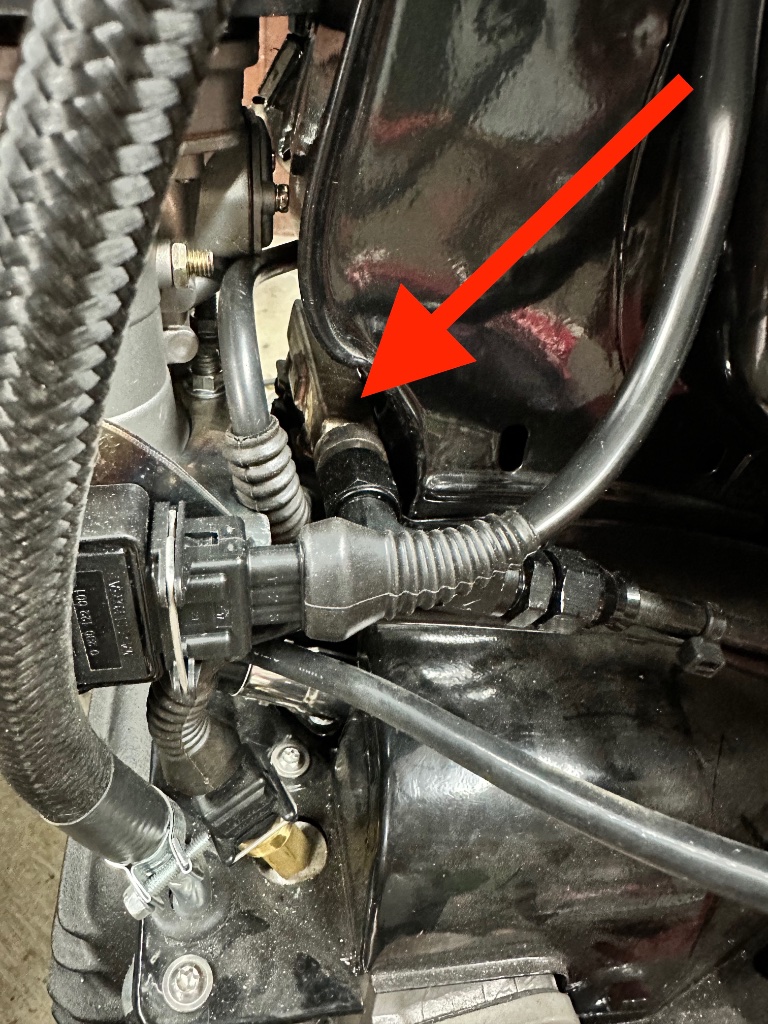

Noch paar Bilder wie der Motor jetzt aussieht.
Falls sich jemand fragt warum da nen Verteiler Steckt. Der ist leer. Das sind die Kabel von den Düsen. :mrgreen:

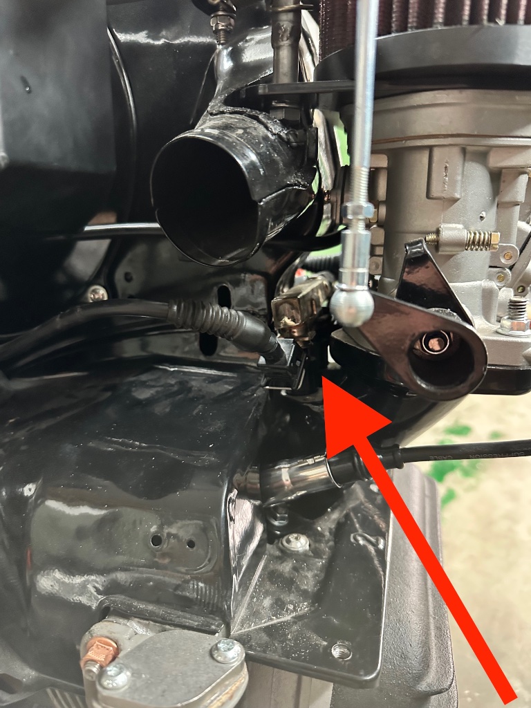

Der rote Pfeil markiert die Düsen
Luftmengenmesser
Poti der Drosselklappe und Kopftemp.

Welchen Sensor verwendest Du am Zylinderkopf ?
Re: 1776er mit EFI
Verfasst: Fr 23. Jun 2023, 14:53
von Frankenstein
Den Sensor hab ich von Frank, der ist extra von ihm bearbeitet. Kann ich dir leider nicht sagen, steht nix drauf.

Ein LMM ist das oben aber nicht. Das ist doch nur der Lufttemperatursensor, oder?
