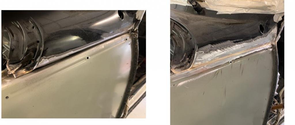

und dann kommen verschiedene Schweißgeräte zum Einsatz
- Punkte.jpg (39.15 KiB) 3970 mal betrachtet
Diesen Bereich wurde auch geschweißt
- Ktflg.JPG (47.93 KiB) 3970 mal betrachtet

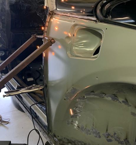

Bilder der eingeschweißten Seitenwand:
Re: Der Graue oder das Grauen?
Verfasst: Di 5. Apr 2022, 21:29
von alex857
Verfasst: Di 5. Apr 2022, 21:31
von alex857
