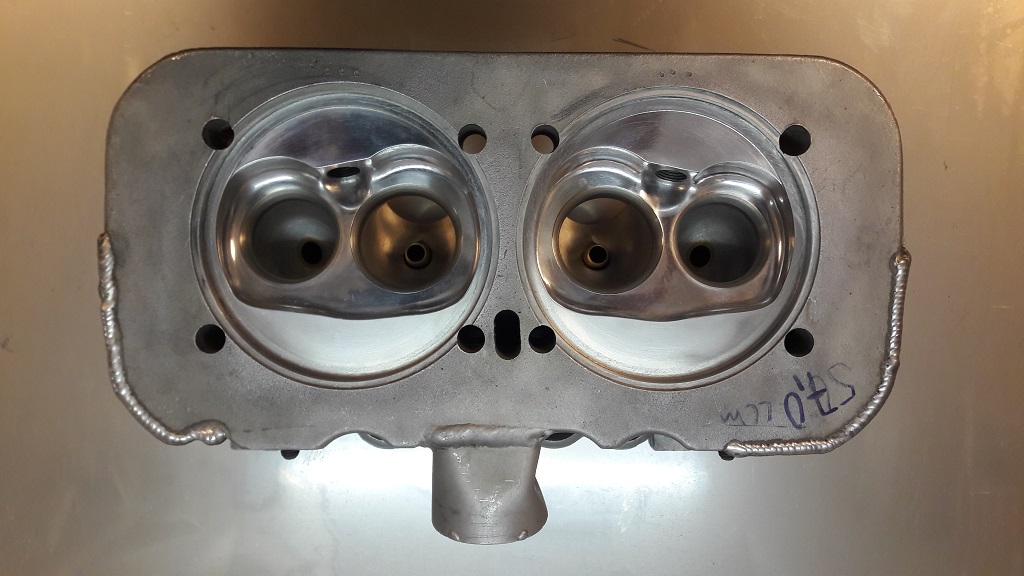

Ich teste gerade mit typ1 Zapfen . Bei mir werden die Teile jedoch auch extrem beansprucht. Letztes Jahr hatte ich einen 78x96 für Langstreckenrennen mit 170 PS. Das sind gute Testfahrer , unter 3,5 std fahren die nicht auf die Nordschleife :) Bei Köpfen sollte man die Kanäle und Brennräume nicht vergessen. Hatte aktuell welche hier die nur aufgebohrt waren. Unverständlich sowas

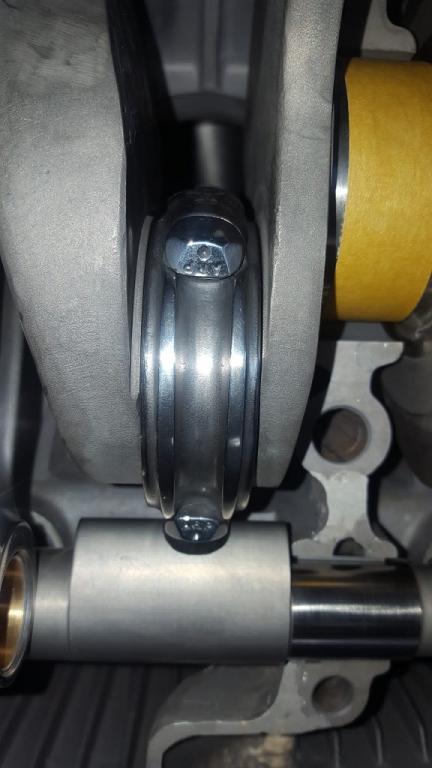

Freigang zur Nocke ist weniger. Aber durch den großen Durchmesser der Zapfen und den schmalen Pleul wird die Welle stabiler. Mehr als 82 Hub geht da nicht. Deutz Zylinder sind sehr aufwendig zu bearbeiten bis sie fertig sind. Mache aber jetzt auch mal welche für einen Kunden ….

Udo hat geschrieben:Freigang zur Nocke ist weniger. Aber durch den großen Durchmesser der Zapfen und den schmalen Pleul wird die Welle stabiler. Mehr als 82 Hub geht da nicht.
Mit etwas Kreativität gehen auch 86mm :P .

was sind das für Pleule...Serie bearbeitet?

Schweißt man heute eigentlich noch die Verstärkungshülsen im Auslassbereich des Typ4-Serienkopfes ein oder ist man wieder davon abgegangen?

Jet Titan Pleuel.
Ich würde anstatt die Verstärkungshülsen eher Rückseitenkühlung machen.

Nimm eine 78er Welle mit 50er Zapfen für den 2,6l.
Das geht mit Serienzapfen, setze die Schraubenauflage am Pleuel 2mm tiefer.
Dann geht das bei einer Nocke mit 28er Grundkreis vorbei ( wenn die nicht exotisch ist ).

@Tom: Wenn man sich den Typ4 Kopf von unten anschaut, würde ich nicht auf die Hülsen verzichten bei einem 2,6er. Ist ja auch ein nicht so hoher Aufwand.

Hab ich früher auch gemacht als es noch öttinger Wellen gab. Aber warum wenn es stabileres gibt ? 86 mit Typ4 Zapfen biegt sich ja beim wuchten schon :o Am Ende werden wir wohl welche aus vollmaterial fräsen. Warte gerade auf Angebote.
