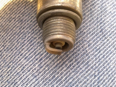

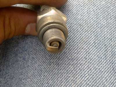

so sehen dann zündkerzen bei E85 gebrauch aus!

Beiträge: 16930
Re: Projekt E85
Ich finds geil...auch weil die Endrohre von INNEN Rosten...ohne ein Hauch von Russ...leider bekomme ich das Verschlucken einfach nicht in den Griff beim Gasgeben...

Die Brennräume und Kolben dürften nach einer gewissen Zeit mit dem Stoff auch schön sauber sein.
