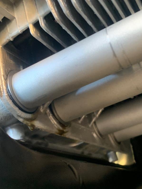

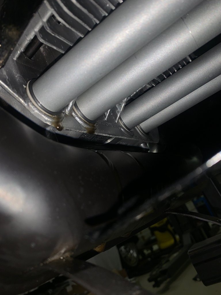

Update....
ich habe nun bei Zylinder 3 & 4 die Syngear Stößelschutzrohre eingebaut und konnte es endlich auf den Prüfstand testen. Das Ergebnis nach ca. 3-4 Minuten im LL @ Zylinder 4 .
Das Ganze wurde ohne Dichtmasse eingebaut....laut Youtube Videos der Firma.
Ich habe noch CSP und Orratech Schutzrohre....wenn jemand aber Vorschläge hat, gerne!
Ich kann momentan echt Kotzen.

3-4 min und dann schon so viel?
Bei einem sieht man, das es von oben runter läuft! Lassen sich die Rohre drehen?
Hast du an den Kipphebeln was verändert? Stoßen die Stangen evtl am Rohr an?
An dieser Stelle ist kein Druck und auch nicht besonders viel Öl, da muss noch was anderes sein!

Ich habe von Syngear gestern Abend noch eine Rückmeldung bekommen.
Herr Dierl meinte, die beigefarben Dichtungen sind nicht die Original Syngear Dichtungen welche ausgeliefert wurden. Ich bekomme 2 Sätze kostenlos und er schreibt dass dieses Leckage-Problem dann nicht mehr auftritt.
Bin gespannt, werde berichten.

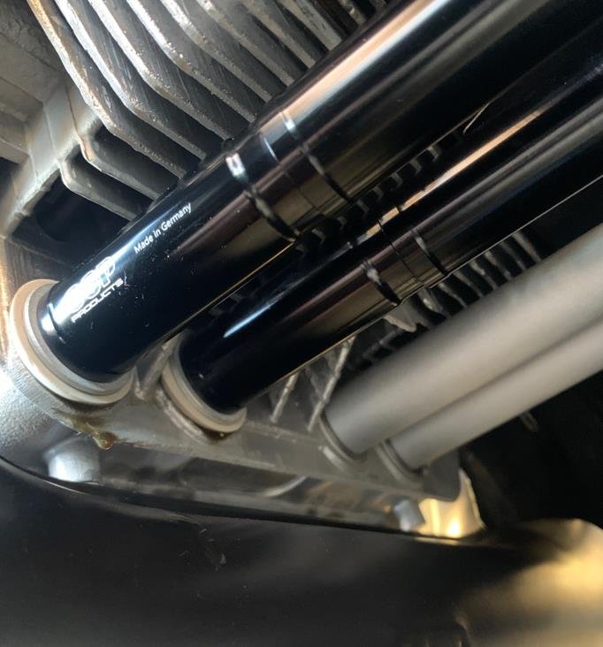

Update
Neue Dichtungen sind da.
Geometrie ist minimal unterschiedlich. Material erscheint auch anders zu sein. Das mit den Syngear ist ein schönes Konzept. Wenn aber der Wärmetauscher eingebaut ist, doch ein fummelei. Es steht auch in der Anleitung, Wärmetauscher soll abgebaut sein. Damit funktioniert das Konzept mit eingebauten Motor nur bedingt. Die Syngear Rohre sind im Durchmesser dünn, mit dicke Wand. Beim Zylinder 4 hatte ich definitiv den Eindruck, das die Stößel an den Rohrwand reiben.
Das Ergebnis: Es war etwas besser.
Da ich die CSP Variante auch habe, habe ich die probiert. Einbau, Super. Das ist wirklich einfach. Die Feder erzeugen ein sehr guten Anpressdruck. Gefällt mir. Nachteil: die Dichtung am Kopf ist großer! Das bedeutet Ersatz kann man nur bei CSP kaufen. Die beiden Rohren werden mit O-Ringe abgedichtet, damit sollte das Öl auch im Rohr bleiben.
Das Ergebnis: eine Verbesserung zu den Syngear.
Nun habe ich die CSP Dichtungen mit Silikon Dichtmasse eingeschmiert. Das wollte ich eigentlich vermeiden. Es bleibt mir aber keine andere Option. Ich habe auch Teleskoprohre von Orratech. Aber die beiden Hälften schieben ohne O-Ring ineinander. Wie das dort dicht bleiben soll, ist mir ein Rätsel.
Heute nochmal testen.
Jochem

Verfasst: Fr 11. Mär 2022, 19:47
von Red1600i
Wenn ich mir die schwarzen Rohre gegen die silbernen Rohre vergleiche: die Dichtringe der schwarzen Rohre sind deutlich zu groß für den Kopf. Sie liegen nur an der Kante auf und gleiten nicht in den Kopf... die Dichtungen der silbernen tun's aber.
Für mich sieht das so aus, dass die Senkung im Kopf unterschiedlich tief ausgeführt wurde.
