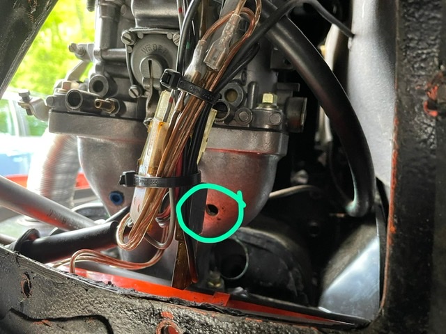

Nun, könnte das eine Erklärung sein... ?

Hauptsache, er hat den Stopfen nicht eingeatmet

Ich hab mit dem Endoskop in die Zylinder geschaut, ich konnte nicht alle Ränder sehen, aber der Rest war komplett tip-top.
Ich hab ein Video gemacht- werde mal noch den anderen Zylinder filmen und dann einstellen.
P.S. Ich schaue mal, ob der Stopfen irgendwo liegt...

Das ist es sogar ziemlich sicher:D...Sachen gibts...

super! hast du den blauen Stoppel wieder gefunden?
für die Zukunft vielleicht durch was haltbareres/ausfallsichereres ersetzen..?
eingeschraubte Stopfen? dafür wird die Wandstärke zu gering sein..

Stevo_L hat geschrieben:super! hast du den blauen Stoppel wieder gefunden?
Nein, nicht wieder aufgetaucht, sieht man aber auch relativ schlecht - alles ganz schön vollgebaut da...
Stevo_L hat geschrieben:für die Zukunft vielleicht durch was haltbareres/ausfallsichereres ersetzen..?
Ich hab mir jetzt Einschraub- Stopfen mit Außen-6-Kant-Kopf bestellt, die klebe ich mit hochfester Schraubensicherung ein- reinfallen können die dann auf jeden Fall schon mal nicht mehr.

Plastikstopfen in die Saugrohre? Wer macht den so etwas?
