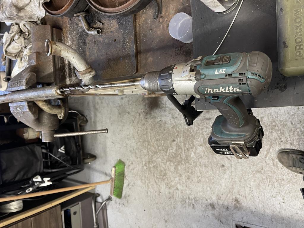

Die nächsten tage trudeln dann noch die zylinder und das schwungrad ein dann bin ich bereit für den zusammenbau. In der zwischenzeit ärgere ich mich noch mit der ansaugbrücke herum , und versuche die vorwärmung irgendwie frei zu bekommen .... bin jetzt schon mindestens 5stunden dabei und hab immer noch kein lock am ende des tunnels.
Hab die tricks die ich hier im forum gefunden hab schon alle durch, bin schon am überlegen das rohr abzuflexen und a neues dran zu braten
Hat das schonmal jemand gemacht?

Tachowelle und Bohrmaschine hat bei mir immer geholfen.

Ne welle und ne drahtbürste hab i schon versemmelt
mit rostlöser und mit leichten hammerschlägen auch nix.
Re: D-Motor überholung
Die Züge einer Vespa Hinterradbremse passen perfekt. Ideal nur leicht länger als von der Öffnung bis zur Verkokung, dann kannst du dich mit Druck durchfräsen.

Hier kannst Du eine Erneuerung des Vorwärmrohr sehen in DiY!

Habs heut endlich geschafft das rohr freizukriegen. Allerdings musste ich die rohre abflexen und bin dan mit nen langen bohrer ran gegangen
Ca 5cm lang war alles verstopft und jetzt endlich frei. Die nächsten tage brate ich das ganze dann mit dem Wig schweisser wieder alles schön zusammen

Hallo Tom, das würde ich aber erst machen, wenn der Motor wieder recht kpl. ist (Köpfe drauf, Auspuff + WT montiert). Dann kannst Du Maß nehmen, wie die Rohre wieder dranpassen (Dichtungen miteinberechnen)TomTurbo hat geschrieben:Die nächsten tage brate ich das ganze dann mit dem Wig schweisser wieder alles schön zusammen

lothar hat geschrieben:Hallo Tom, das würde ich aber erst machen, wenn der Motor wieder recht kpl. ist (Köpfe drauf, Auspuff + WT montiert). Dann kannst Du Maß nehmen, wie die Rohre wieder dranpassen (Dichtungen miteinberechnen)TomTurbo hat geschrieben:Die nächsten tage brate ich das ganze dann mit dem Wig schweisser wieder alles schön zusammen
Ja da hast du recht. Das werd ich so machen. Theoretisch kommt morgen das letzte geösere ersatzteil paket dann kanns losgehn
