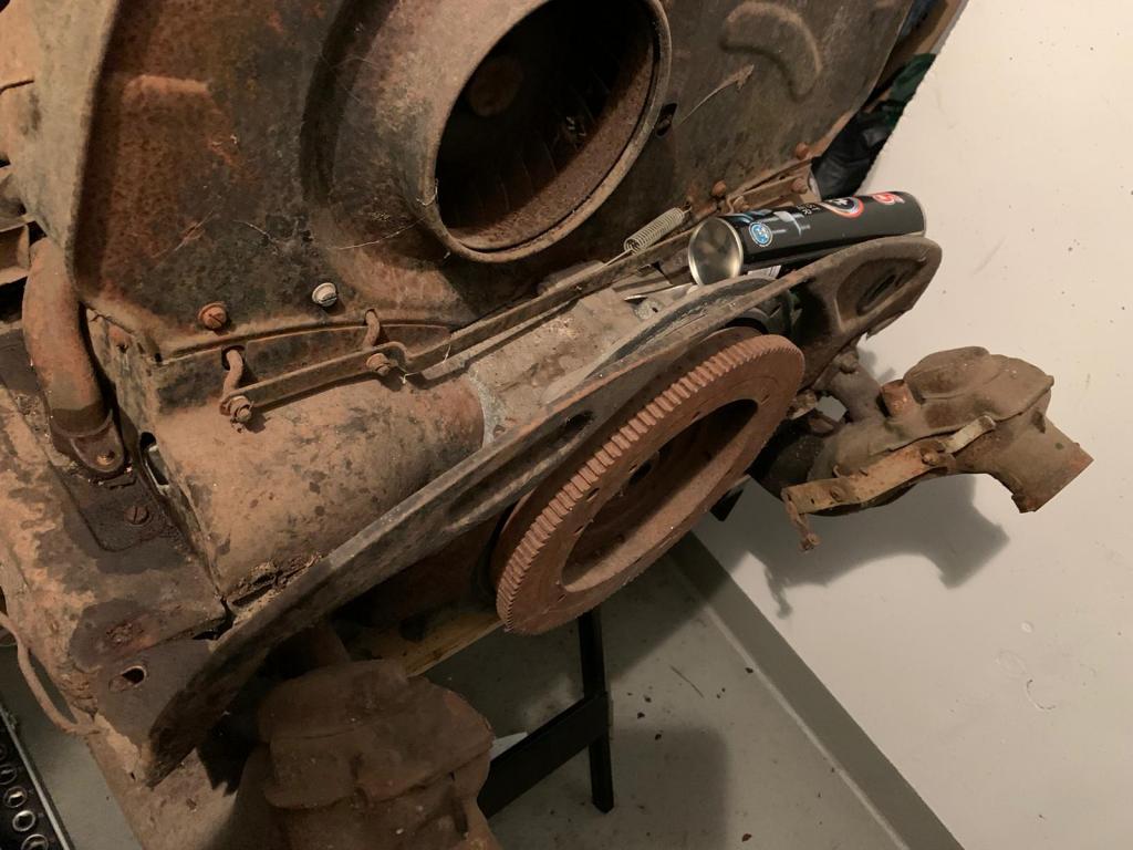

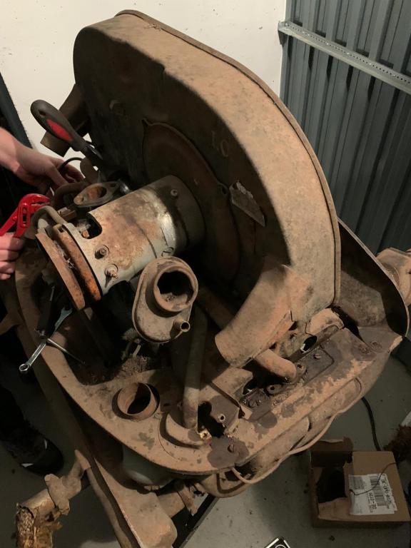

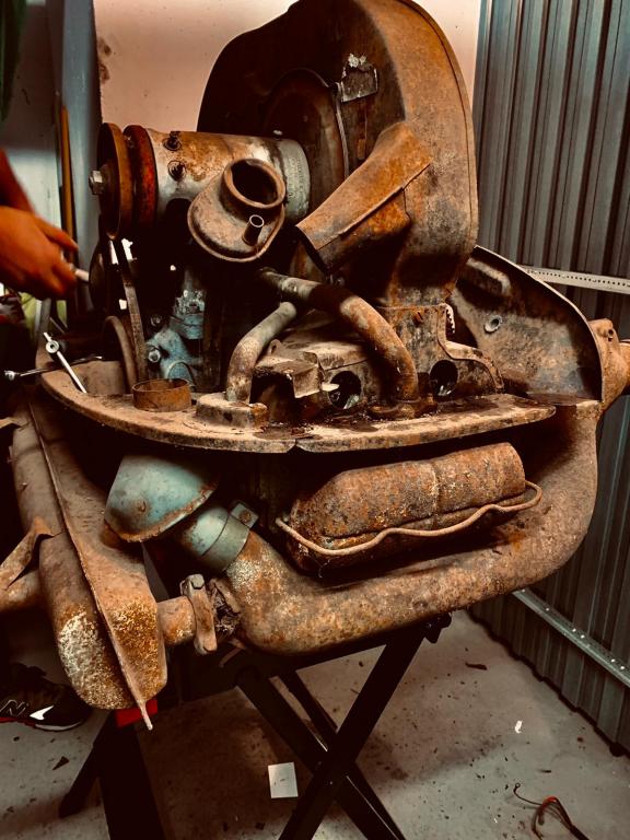

Anbei schonmal ein paar Bilder von dem Motor. Mittlerweile sind schon alle Zylinder runter. Der Block wird dann bald gespalten.

Das Schwungrad sieht doch gar nicht so schlecht aus (Zahnkranz) -> Strahlen, Auflageflächen tiefersetzen.
Jetzt kommt es auf die "inneren Werte" beim Motor an...
Viel Glück
Viel Glück

Oh, ein Rodiamant!
Das verspricht viel Freude

Und jetzt mal ernsthaft. Die Schwungscheibe läßt sich hervorragend aufarbeiten. Mein Speicherfund hat genau so ausgesehen und mit etwas "Menschenfett" war sie wieder top in Schuss
Es geht nichts über Orginalteile!

Das Problem an dem Schwungrad ist ja, dass es (ich hab gar nicht nachgezählt) wohl die 130 Zähne hat und deshalb nicht passen wird.
Un den Anlasser möchte ich nicht ändern, da der original Motor auch original und austauschbar bleiben soll.
Ich hab übrigens gerade ein 6v 200mm Schwungrad gefunden.
Wenn eine o-ring Nut vorhanden ist passt es doch für die "neuen" Kurbelwellen wenn ich das richtig sehe oder?

So ist es!

Der Motor ist jetzt fast zerlegt. Die Gehäusehälften wollten sich gestern noch nicht voneinander lösen. Da muss ich nochmal mit Geduld und ein paar Schlägen auf die Bolzen nachhelfen.
Ich mache mir schon ein paar Gedanken wohin ich den Motor zur Bearbeitung der Hauptlagergasse und der Zylinderauflage, sowie zum wuchten der KW mit Schwungrad gebe.
Gibt es da Empfehlungen? Hier in Hamburg bin ich nicht richtig fündig geworden.
