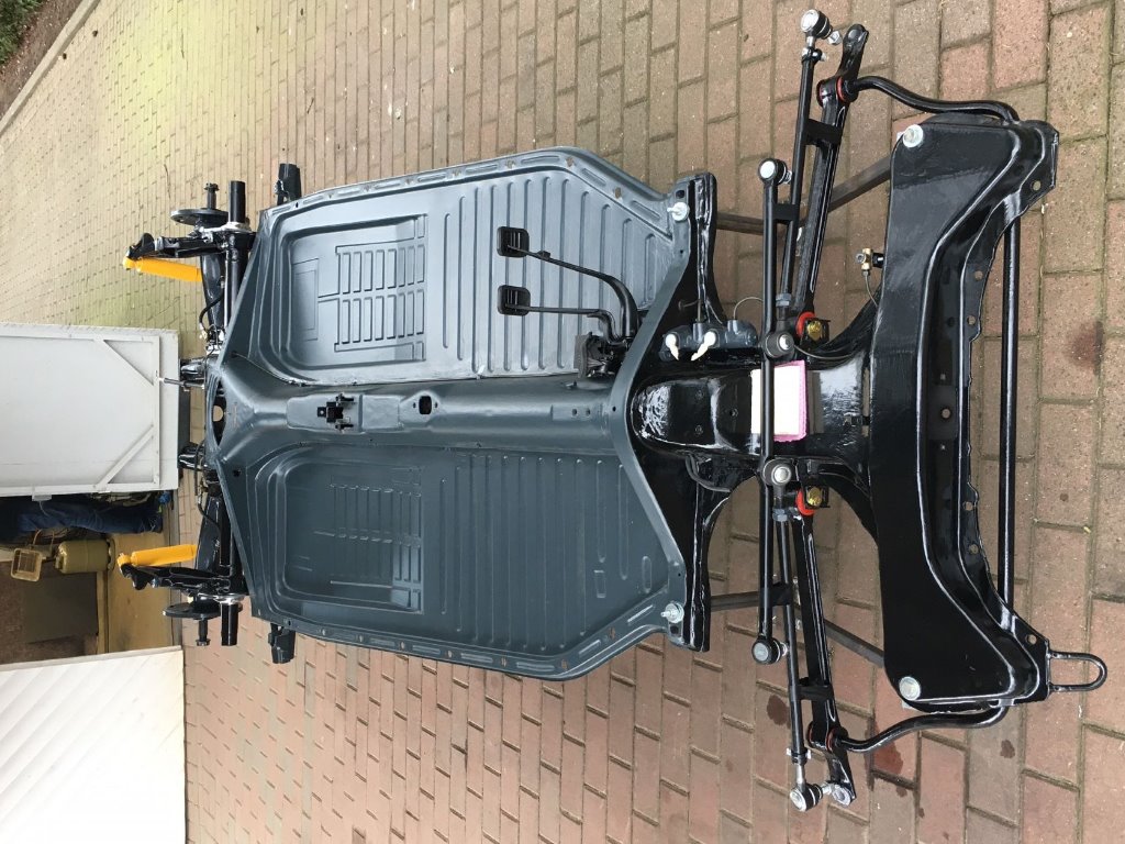

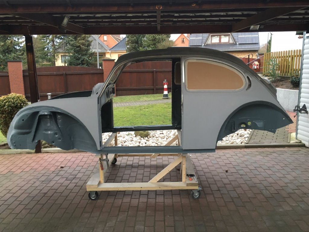

Moin zusammen.
ich bin neu hier in dieser Truppe und etwas geknickt
Hab vor 2 Jahren mit der Restaurierung eines ´72er 1302 begonnen. Fahrgestell fertig und Karosse fast fertig. schon damals war ich begeistert von den Subarumotoren im Käfer. Hatte mich damals spontan für den EJ20. 125PS entschieden und auch schon 2 gekauft sowie Kabelbaum anpassen lassen und einen Motor "frisch" gemacht. Erst vor einiger Zeit bin ich auf die Bugfans aufmerksam geworden. Jetzt lese ich, daß es wohl eine Illusion ist, daß der EJ20 eingetragen wird wegen dem nicht vorhandenen Abgasgutachten, nur beim EJ22 138PS soll es funktionieren. Ist das definitiv so oder gibt es da einen Weg wie der EJ 20 auch legal gefahren werden kann?
Danke euch für eine Rückmeldung.
Gruss Jörg Hennig
Gruss Jörg Hennig

Moin ihr Helden
danke an "Sushiboxer", danke Jürgen und "Subadudu" für eure schnelle Rückmeldung. So gesehen bau ich, glaub ich erstmal, meinen EJ20 weiter auf, in der Hoffnung, daß es später viell. mit Hilfe von Schelian oder dem Gießener Tüverfahrenen klappt. Ich fürchte es kommen aber trotzdem noch viele Fragen zu anderen Themen auf bis zur Fertigstellung, wäre toll wenn ich mich dann mal an Euch "Erfahrene" wenden kann. (Das beruhigt doch :-/) Da ich nur die Wintermonate am Käfer bastel, ist jetzt erstmal ruhig. Denke mal, daß es noch 2 Winter bis zur Fertigstellung braucht.
Danke nochmal und Euch ein schönes Wo-ende.
Gruss Jörg
Gruss Jörg

Re: Aufklärung benötigt EJ20 - EJ22 Motoren
Sieht sehr vielversprechend aus
Und herzlich Wilkommen im Forum
