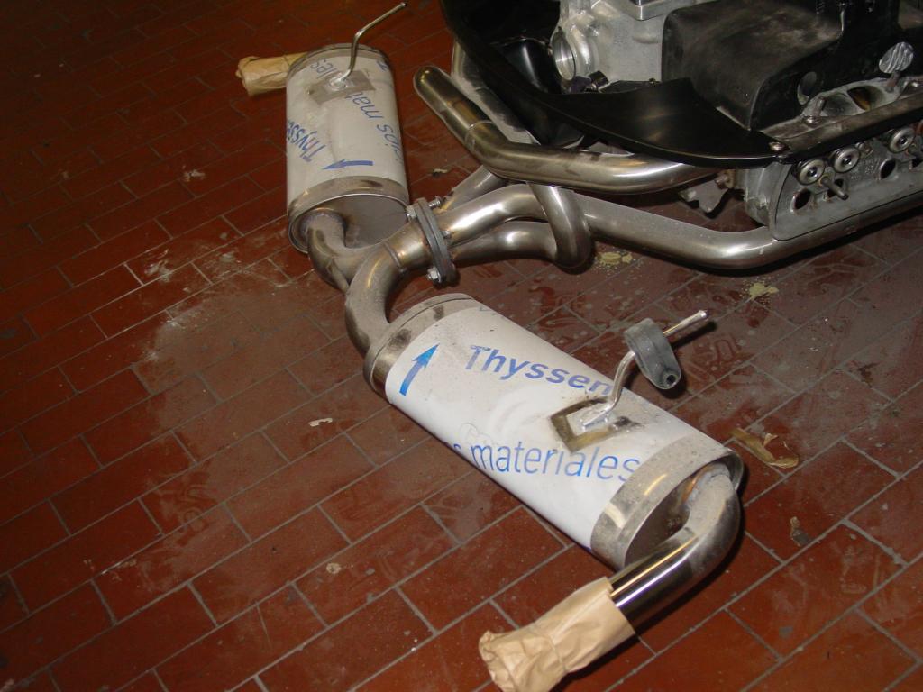

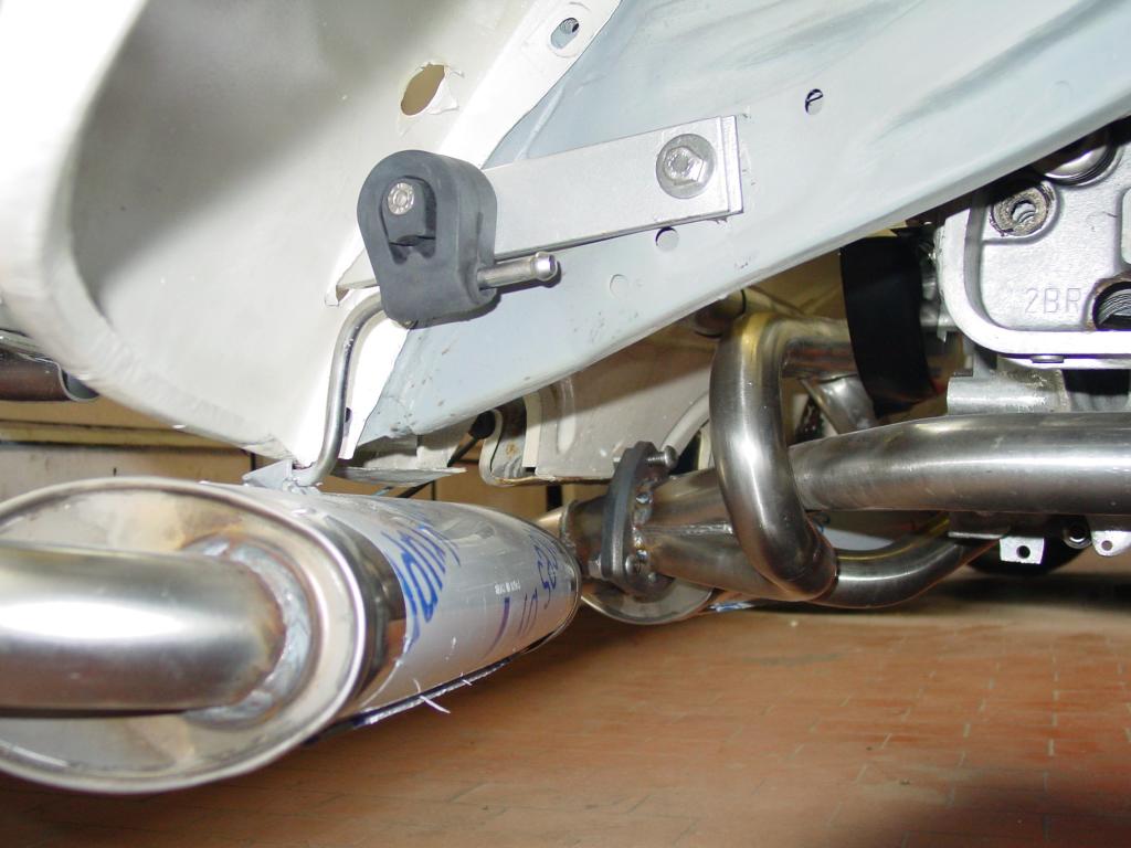

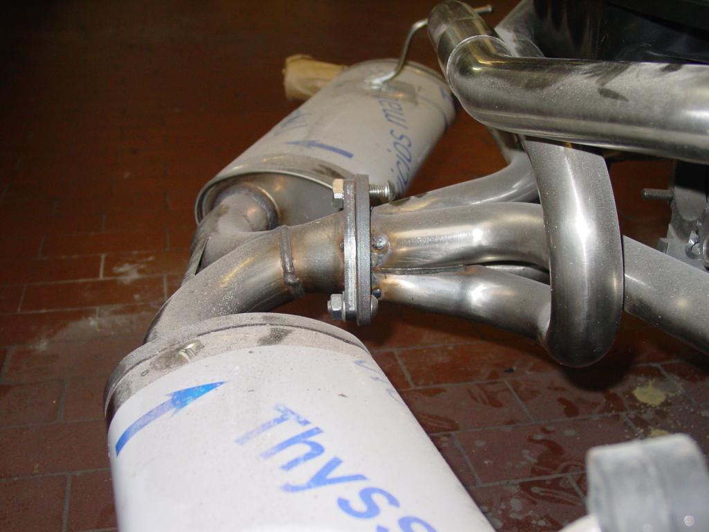

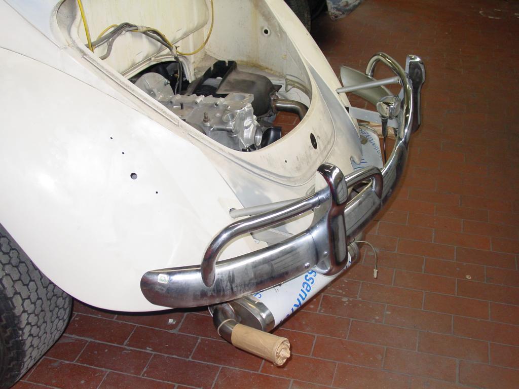

Ich warte immer noch drauf, dass es das so zu kaufen gibt:

Das ist natürlich was für Max Leistungen. Gibts aber auch bei CSP für wasp , nur für Straße nicht unbedingt geeignet

Meine ist speziell für die Strasse, optisch ohne sichtbaren Flansch, akustisch erträglich und trotzdem ordentlich leistungsfähig, 41mm merged mit der CSP dual quiet.

Grundsätzlich gibts da alles von 30-300Ps. Mit fachkundiger Beratung.

Ich habe auch nur den Sammler am Krümmer angepasst, die CSP-Schalldämpfer sind schon top. Achso, die seitlichen Halterungen stammen auch aus meinem Fundus...
