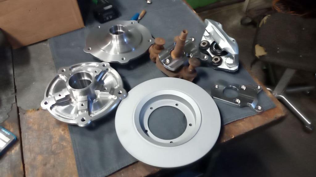

Re: Ovali frisieren
Verfasst: So 14. Mär 2021, 08:06
von AICVW65
die ersten teile sind gebastelt.
habe mich doch für scheibe entschieden.
der aisin ist am freitag auch angekommen.
