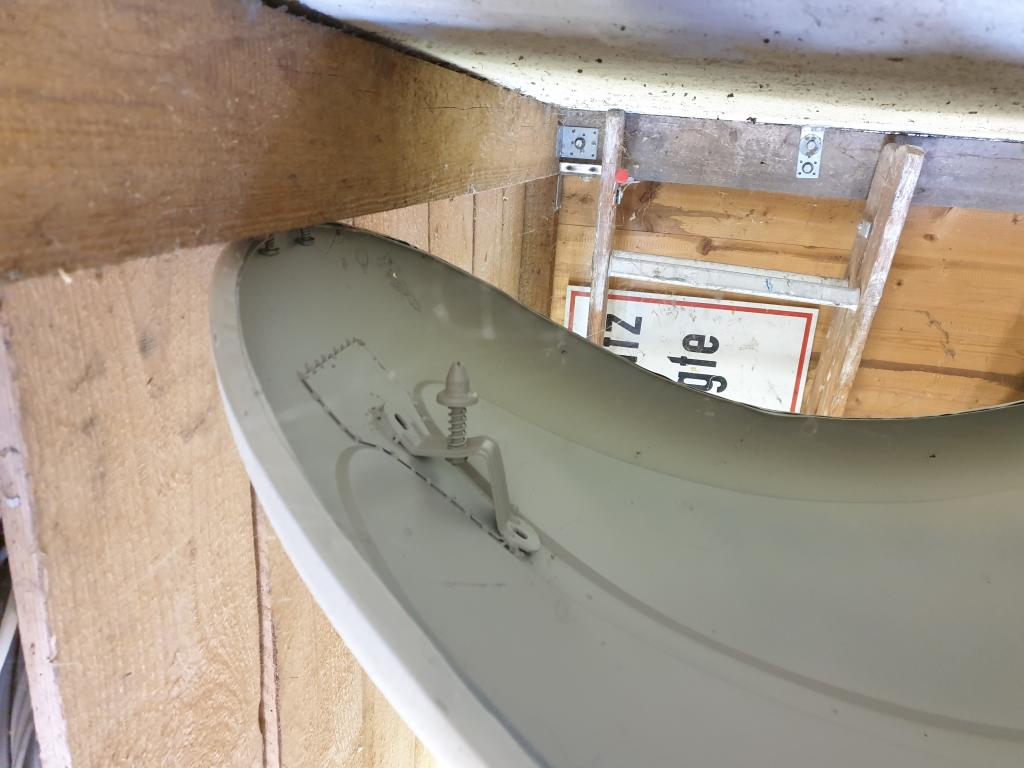

Schau mal auf meinen Bildern da kannst du das sehen wie der Zug läuft, in einem Röhrchen.
Von dem Schließmechanismus habe ich kein Foto. Da kann dir aber bestimmt auch jemand helfen mit einem Bild oder schau mal bei z.b. bei Werk34 wenn du da die Bezeichnung eingibst.

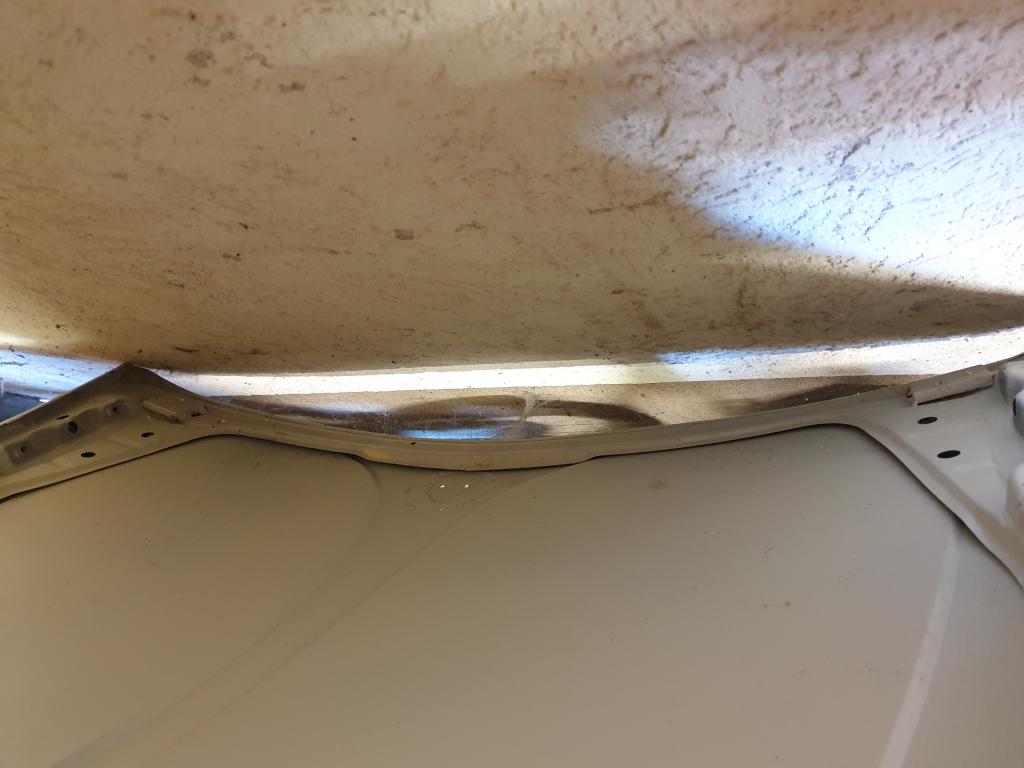

Das Schrottpuzzle ist zwar noch nicht abgeholt - aber eBay Kleinanzeigen hat wenigstens schon das erste passende Puzzleteil ausgespuckt.... Der Anfang ist gemacht....
Schwieriger scheint die vordere Haube zu sein - was ich da bisher gefunden habe ist entweder überteuerter Schrott.... Oder am anderen Ende von Deutschland...
Was ist eigentlich von den Repro Hauben bis 67 zu halten - hat man eine Chance die einigermaßen eingepasst zu kriegen oder keine Chance weil Qualität einfach zu schlecht....?
Hab ja aber auch noch ein bisschen Zeit mit der Suche...

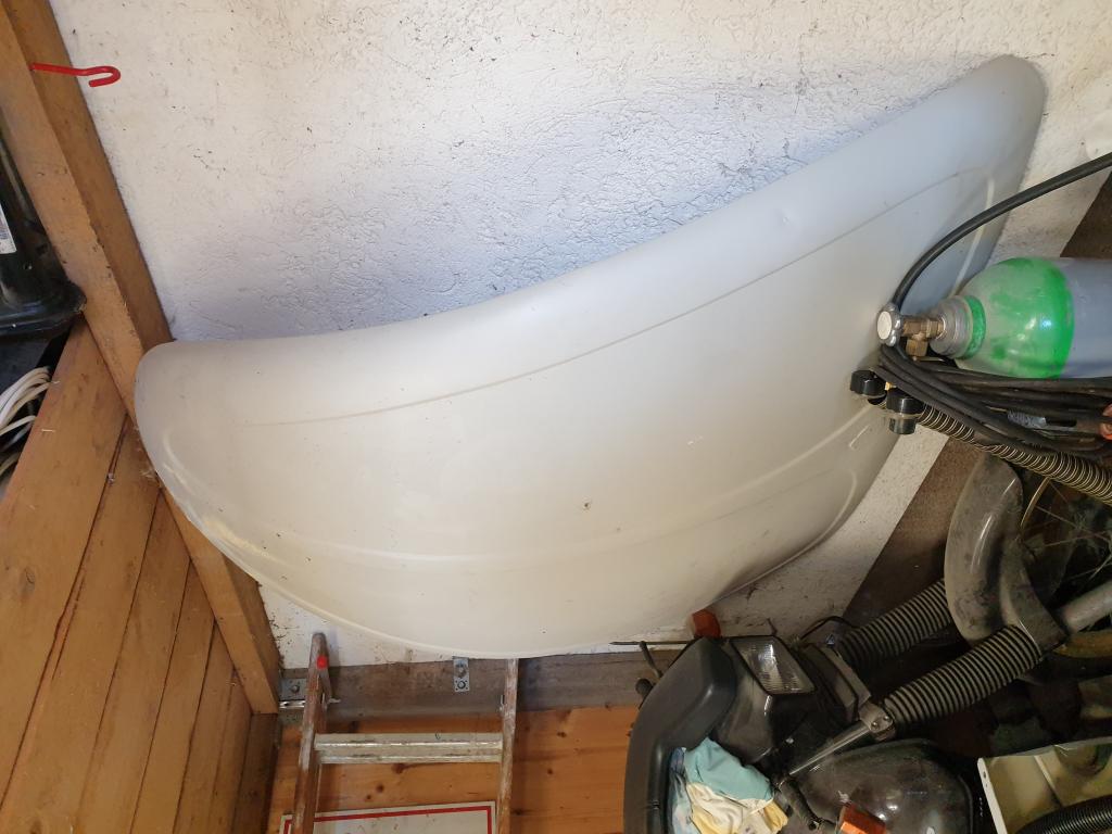

- Beiträge: 6693
Re: 74 er auf vor 67 Optik umrüsten?
ich hätte zufällig was rumhängn, Repro aber nicht die schlechteste nur etwas angebastelt
ich mach mal ein Bild....

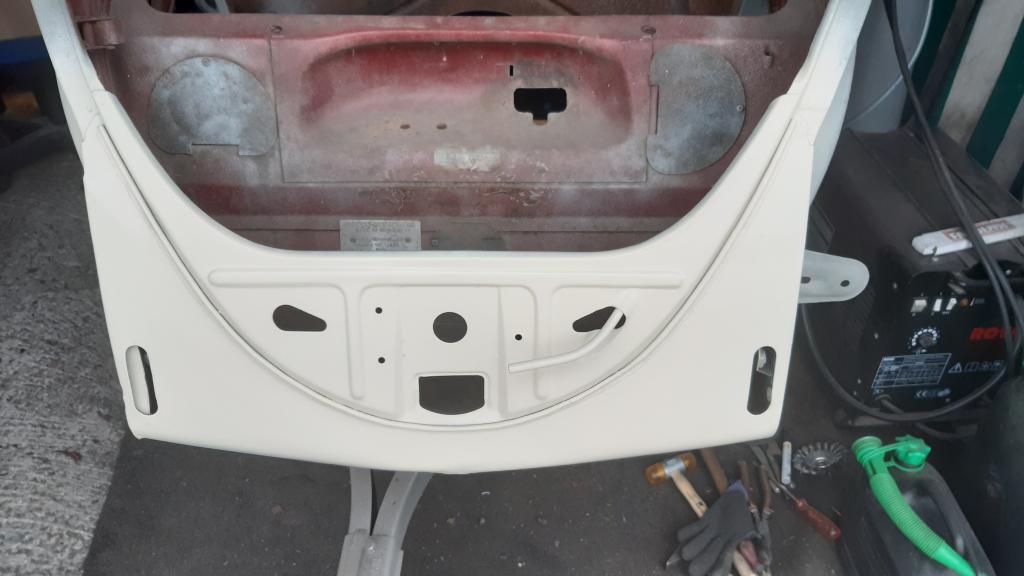

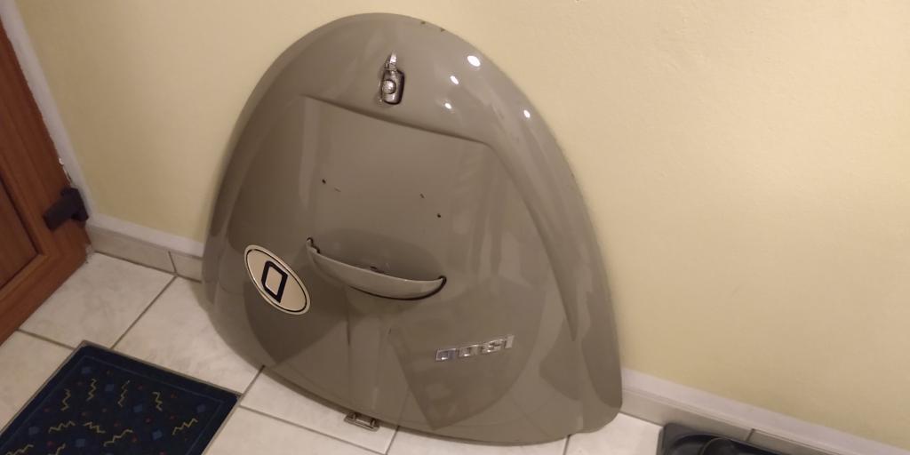

bin heute noch gut 2h da
Da war aber ein Schweißvirtuose am Werk
Ich speichere das jetzt Mal als mögliche Option ab.... Aber da ich ja noch einige Zeit habe werde ich erstmal noch weiter die Kleinanzeigen beobachten... Trotzdem Danke fürs Angebot...
Sind die Repro Hauben bis 67 die aktuell auf dem Markt sind brauchbar oder total daneben...?
