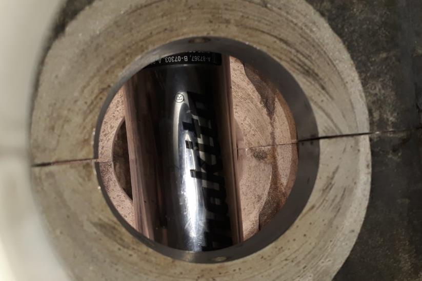

Schraube doch mal das leere Gehäuse mit den 6 Zuganker auf Drehmoment fest und schaue ob dann eine Fühlerblattlehre reingeht in der Mitte.

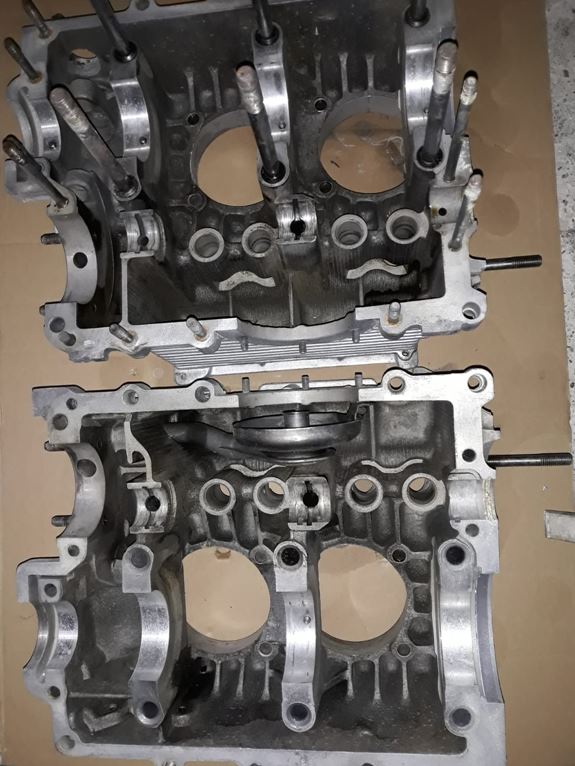

Update:
Gehäusehälfte wurden grob gereinigt.
Nun werden die Hälfte Kunststoffgestrahlt damit der Felgensilber entfernt wird. Dann in einem Profi-Washanlage und anschließend alles vermessen, inkl. wie "Poloeins" vorgeschlagen hat.
Fakt ist nun mal, Kolben/Zylinder erneuern, neue Nockenwelle, Köpfe und neue Lager. Ich frage mal Rainer/Orra ob er mir ein schönes abgestimmtes Paket hat.

Richtig "schön" sauber machen, würde ich erst nach dem Messen. Unter Umständen kannst Du es in die Schrottecke stellen. Da machen sich saubere Teile auch gut, wäre mir persönlich aber verschenkte Zeit. 8-)
Re: 1303: AS Motor Hauptlager
Verfasst: Mo 25. Jan 2021, 19:18
von rme
Wenn du einen Couchtisch draus bauen willst, kannst du natürlich auch direkt alles schön machen. Ansonsten auf jeden Fall den Rat vom Bernd befolgen.

Update
Spalt am Hauptlager ist offentsichtlich. Sogar asymmetrisch. Links ca. 0,8mm, Rechts ca. 0,4mm.
Das ganze Gehäuse muss geplant und neu gespindelt werden. Ich bin bereits bei 66mm, max 67mm?
Wieviel darf man eigentlich von einem Gehäuse abfräsen vor es kritisch wird, irgendwann hat man doch Kolbenüberstand statt Unterstand und die Stößel müssen gekürzt werden?

Also ich weiß, dass Wilke in Köln das mit dem Planen und dann entsprechend Umarbeiten der Gehäuse früher! routinemäßig gemacht hat.
Damit sich der Aufwand lohnt, hat er aber immer gewartet, bis eine gewissen Anzahl an Gehäusen beisammen war.
Es gab auch die normale Gewährleistung auf diese Arbeit bzw. die Motoren, die er damit baute.
Wie das aktuell aussieht, keine Ahnung. Vielleicht mal ihn und die bekannten (Käfer)Motorenbauer antelefonieren.
