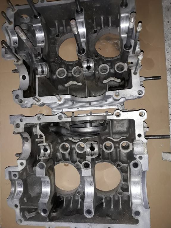

Update:
Gehäusehälfte wurden grob gereinigt.
Nun werden die Hälfte Kunststoffgestrahlt damit der Felgensilber entfernt wird. Dann in einem Profi-Washanlage und anschließend alles vermessen, inkl. wie "Poloeins" vorgeschlagen hat.
Fakt ist nun mal, Kolben/Zylinder erneuern, neue Nockenwelle, Köpfe und neue Lager. Ich frage mal Rainer/Orra ob er mir ein schönes abgestimmtes Paket hat.

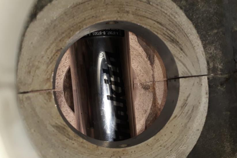

Update
Spalt am Hauptlager ist offentsichtlich. Sogar asymmetrisch. Links ca. 0,8mm, Rechts ca. 0,4mm.
Das ganze Gehäuse muss geplant und neu gespindelt werden. Ich bin bereits bei 66mm, max 67mm?
Wieviel darf man eigentlich von einem Gehäuse abfräsen vor es kritisch wird, irgendwann hat man doch Kolbenüberstand statt Unterstand und die Stößel müssen gekürzt werden?
