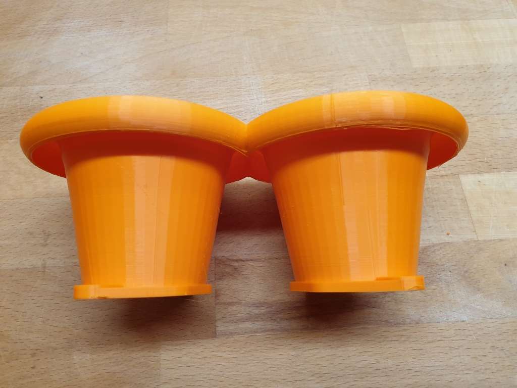

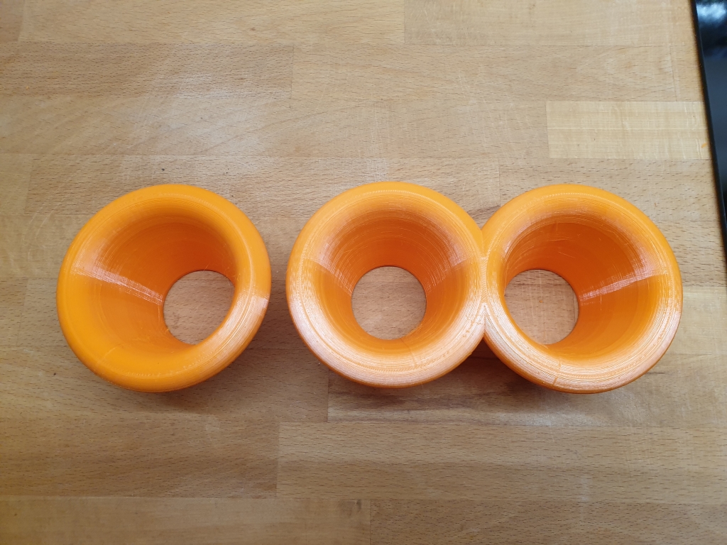

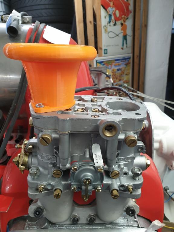

Verfasst: Di 1. Sep 2020, 23:30
von Fuss-im-Ohr
es wird schon eng am Vergaser
20200830_162001 1024.jpg (60.53 KiB) 4233 mal betrachtet
mit etwas Anpassung
20200902_002320 1024.jpg (541.52 KiB) 4233 mal betrachtet
20200902_002346 1024.jpg (468.96 KiB) 4233 mal betrachtet
man könnte den Trichter natürlich auch zur Seite neigen :confusion-scratchheadyellow:
die kurze Version kommt nächste Woche :mrgreen:

Interessanter wären die Doppelkanalansaugstücke mit vergrößertem Innendurchmesser für den Einfachvergaserbetrieb hergestellt aus Kunststoff über den 3D-Druck!
Wie sieht es damit aus?
Gruss Tom

Verfasst: Sa 3. Okt 2020, 16:48
von Fuss-im-Ohr
an der Befestigung muss ich noch arbeiten, die Form ist gut

Die einzigen "Trichter" in der Form welche ich hatte und verbaut habe, hatten versenkte Bohrungen durch den Ring von oben und wurden durch Linsenkopfschrauben angeschraubt. In dem Bereich der Löcher für Schrauben waren die voll gegossen (Alu). Leider keine Fotos gemacht.
Re: welche Lufttrichterform?
Verfasst: So 4. Okt 2020, 00:13
von ousie
Druckst du das aus PETG oder ABS?
PLA würde denke ich da schmelzen.
Verfasst: So 4. Okt 2020, 00:38
von Fuss-im-Ohr
zum testen immer alles in PLA, es ist einfach leichter zu drucken. Wenn es Final ist und ans Auto soll wird es ABS, das soll dann aber lieber ein Profi machen. Der Drucker steht ja in der Wohnung, da will man eigentlich kein ABS drucken :lol:
Verfasst: So 4. Okt 2020, 11:24
von ousie
Kenn einige die ABS zuhause drucken. Brauchst aber um den Drucker eine Einhausung weil ABS sehr empfindlich ist beim drucken.
