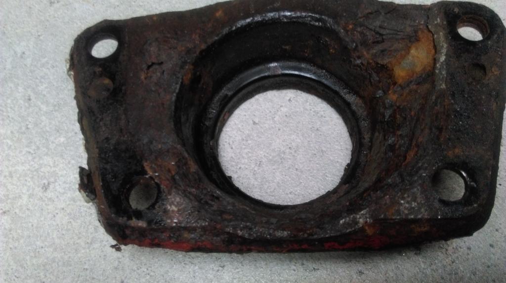

So schauts aus.
Jetzt hab ich die empfohlenen harten Gummis gekauft. Die alten haben aber einen kleinen Bund was die neuen nicht haben. Passen würden sie von der Größe. Trotzdem einbauen?
Danke
Re: Hinterachse (Schräglenker) quietscht
Verfasst: Mo 26. Okt 2020, 18:53
von kaefermichel
Aber nicht mit dem Deckel oder? Der hat es hinter sich und muss neu. Und wenn der schon so gut aussieht möchte ich nicht wissen wie es hinter dem Schwert aussieht.
Meine Empfehlung: Alles ausbauen sonst bleibt das eine Dauerbaustelle.
Verfasst: Mo 26. Okt 2020, 19:40
von 74er_1303
Dinge, die so crisp und chrunchy sind, wie der o.g. Deckel sollte man nicht mehr einbauen - nirgends im Auto.
Neue Deckel sind einlagige Blechpressteile, nicht mehr so rostanfällig und recht preiswert.

Natürlich gibt's neue Deckel, was denkt ihr von mir? :lol:
Verfasst: Mo 26. Okt 2020, 19:44
von Firefox
Ich denke doch mal das er mit Sicherheit diesen Deckel nicht weiter verwendet.
Verfasst: Mo 26. Okt 2020, 19:49
von bluelagune
Den könnt ihr bald im eBay kaufen :lol:
