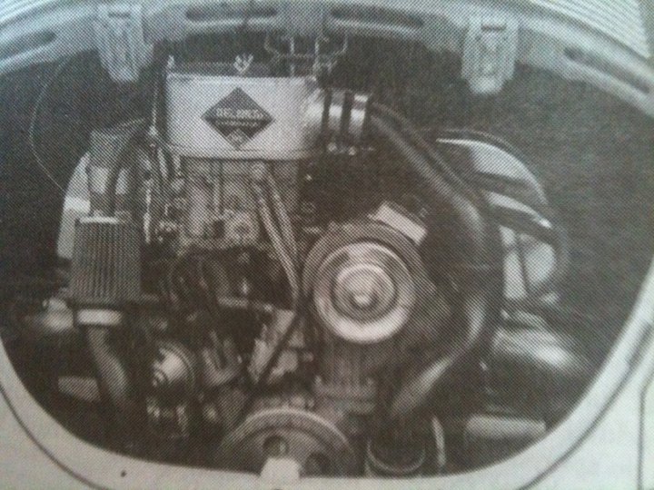

und das Ist ein LLK
Was man so alles findet wenn man die halle aufreumt :)
Tja jetzt gibt es hallt ein turbo
Danke noch an Lars und seiner überredungs kunst ;)
:1200cc:

Nettes Teil aber hoffnungslos zu gros und viel zu viel Volumen....
Tuuuuuuuuuuuuuuurbo:-D
Alles andere ist Pillepalle;-)

Wieso zu groß? Ne mal im Ernst. Vor einigen Jahren fuhren in der Rally Cross EM ja
mehrere scandinavische Käfer mit Turbomotoren und Leistungen im 500PS Bereich.
Die hatten solch grosse Ladeluftkühler. (ok-waren 2 Liter Motoren mit grossen Ladern)
Da wurde solch ein grosser Kühler in einem Porsche Heckflügel einmodeliert.
Ähnlich den 80er Umbauten von Schult und wie die alle noch geheissen haben. Unter solch einer Porscheklappe (ich nenn das mal so) war jede Menge Platz für Auspuff und Turbo und sonstigem Gedöns. Stell dir mal von Oben geschaut einen Heckflügel mit Gummilippe vor,in der Mitte ein grosses Gitter. Gitter raus LLK rein--feddich. So
kriegst du das mit dem grossen LLK auch hin. Solche 80er Teile tauchen ja hin und wieder in der Bucht auf. :1200cc:
Und nein---ich hab heute noch nix geraucht!!
Re: Der 1200er Levinski Motor
Verfasst: So 31. Jul 2011, 20:59
:D :D :D
Versuch macht klug...ich würde sagen zu gross...Aber ich lasse mich gern eines Besseren belehren;-)
Ist halt schon irgendwo nen Unterschied ob man 1,2l oder 2l Hubraum hat;-)
MfG Lars

Porsche Gebläsekasten
Turbo
ungefär sowas
mfg Lukas
Verfasst: Mi 3. Aug 2011, 08:59
Da wird kein Porschegebläse passen...aber ich mag dein Komzept;-)
