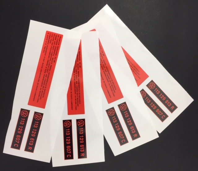

Guten Morgen zusammen,
ich bin wieder ein Stück weiter gekommen. Irgendwie komisch finde ich die orangene Schrift des Teilenummeraufklebers. Bisher dachte ich, dass es eigentliche eine rote Schrift (wie der Serviceaufkleberhintergrund) sein müsste und das orangene Schriftbild durch Alterungserscheinungen entstanden ist.
Wisst ihr da vielleicht mehr?
LG
Hier mal ein Muster

ich bin wieder etwas weitergekommen.
Lieben Dank an den Lutz für das zur Verfügung stellen des Originalluftfilters mit den originalen Aufklebern. Die Vorlagendateien sind fertig und ich habe die ersten Ausdrucke auf verschiedenen Materialien und mit verschiedenen Druckern erstellt, sodass nun neben dem Schriftbild auch die Farben sehr schön passen. Das Schriftbild des Serviceaufklebers war da eine echt nette Aufgabe. Buchstabe für Buchstabe wurden angepasst und die Abstände zueinander ausgerichtet.
Momentan warte ich noch auf ein besonders hitzeunempfindliches Folienmaterial. Dann erfolgen wieder Testreihen mit Wasser, Öl und eben mit Motorhitze. Aktuell größter Nachteil ist noch, dass der Schneidplotter die Aufkleber noch nicht sauber schneiden will und ich daher zur Schere greifen muss :-) .
Anbei eine Animation vom Wunschergebnis.
LG

es ist ein Wunder geschehen. Gestern ist das temperaturstabile Trägermaterial geliefert worden :-) .
Meine ersten Probedrucke sehen sehr schön aus. Ich teste die Muster nun wieder und dann dürfte das Thema erledigt sein.
LG

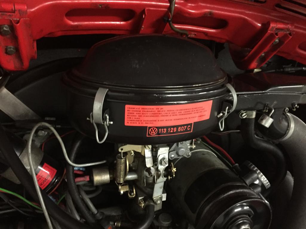

So sehen die Aufkleber final am Ölbadluftfilter aus.

Re: Aufkleber Ölbadluftfilter Reproduktion
Verfasst: Mo 20. Jul 2020, 08:20
von classiccult
Hallo Ralf, sehr gut geworden.
Viele Grüße Lutz
