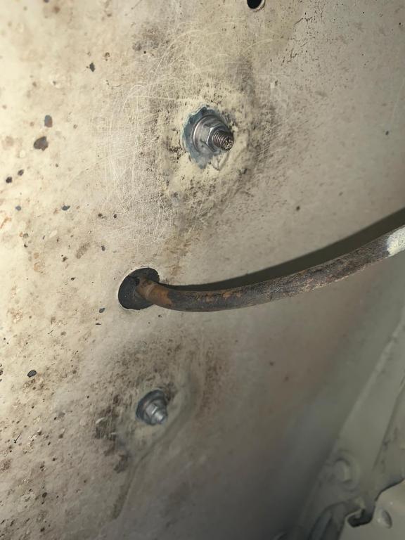

Ich habe mir, wie erwähnt, helfen lassen bzw. den Bremslichtschalter mal durchgemessen und bin dort auch auf den Fehler gestoßen.
Dieser war einfach kaputt. Neuen eingebaut und alles wunderbar.
Danke nochmal fürs Mithelfen.
Nur das ständige Mitblinken sämtlicher Leuchten ist leider noch da.
Habe auch die Massekontakte blank geschliffen (nur etwas Wachs zur Rostvorsorge ist drauf), leider keine Verbesserung. Beim Warnblinken fällt es besonders auf, es blinken auch die Frontscheinwerfer leicht mit....
Alle Funktionen tun es unabhängig voneinander einwandfrei (Abblendlicht/Rücklicht, Bremslicht, Blinker)
Nur zusammen wird’s zum Problem...

Dann kommt jetzt ein Freiluftkabel, von einem Massepunkt (am Besten direkt von der Batterie) Tankschraube, usw. auf die blanken Muttern, oder direkt auf die Leuchtenplatte,.zum Einsatz.
Die Masseverbindung über die rostigen Kotflügelschrauben ist meistens schlecht. Eine dauerhafte Lösung wäre einen neuen Kabelstrang mit integrierter Masseleitung und die innen auf die Karosserie geschraubt.
@ Landy
Die fehlerhafte Leitung ist die Masseverbindung. Für einen Verbraucher reicht sie noch, dann wird es schwierig. Außerdem ist sie ein zusätzlicher Widerstand, an dem Spannung und somit auch Lichtleistung verloren geht.

Blinker alleine sind kein Problem
Sobald man das Licht einschaltet fängt es an. Bremst man dazu noch, wird es immer schlimmer
Aber auch nur bremsen in Verbindung mit blinken ist schon nicht möglich
Dann muss ich mir echt mal Gedanken und einer vernünftige zusätzliche Masseverbindung machen.
Ist das Wachs, was ich auf die Muttern gesprüht habe denn sehr schädlich für eine gute Verbindung?
Irgendwie muss man das blanke Metall ja vor Rost schützen...

das Wachs versiegelt ja nur oberflächlich, zwischen Kotflügel und Rücklicht wird sich schon eine Verbindung finden. Mach mal so wie Bernd es vorgeschlagen hat, einen Draht von Batterie Minus zur Rücklichtfassung, dann sollte der Spuk weg sein.
P.S. bei 6V ist diese Phänomen deutlich ausgeprägter als bei 12V, die Details erspare ich dir
