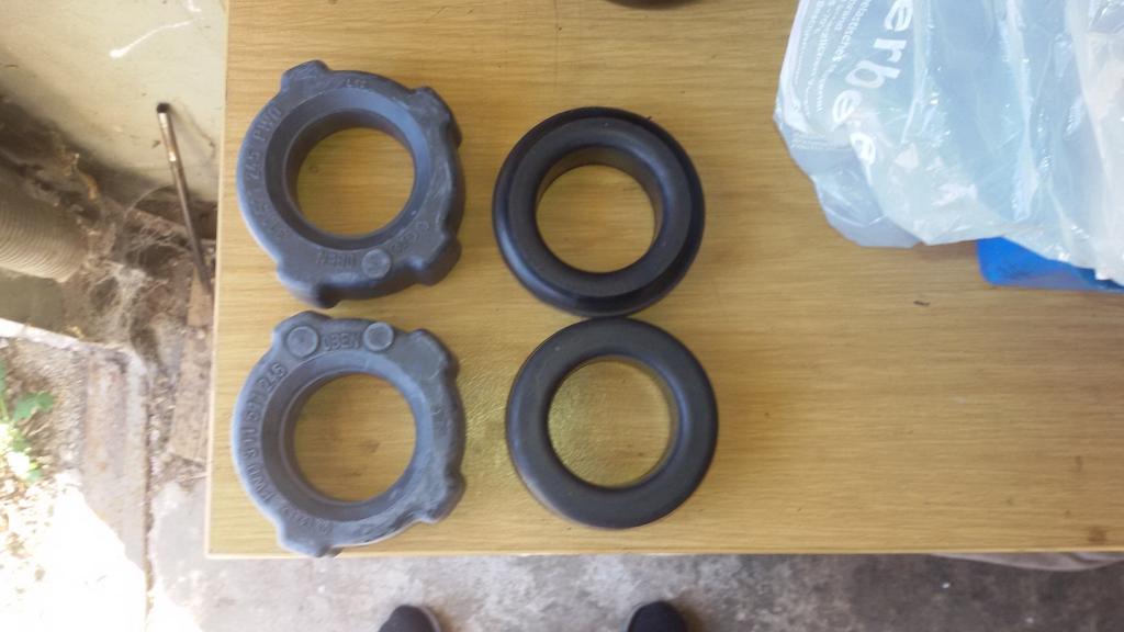

achte beim Einbau der neuen Lager, wenn sie Nasen haben (bei Dir wohl dann nur die innen) auf links und rechts:
Die sind nicht gleich, sondern spiegelbildlich! Ebenso original unterschiedliche E-Teilnr..
Es gibt da eine dickere Stelle im Radius, diese liegt in der Hauptkraftrichtung der Federstreben.
Entspricht auch dem Bereich, der nach Jahren dann aufgerieben ist.
Evtl. schon beim letzten Einbau nicht beachtet? Ich finde 1000km nämlich zu wenig erreichte Laufleistung...
oder haben die nen Schlag bei der "Richtaktion" mitbekommen?
Daniel
edit: hier mal Foto von meinen HD-Gummis von Weiser (wollte ich schon vor laaanger Zeit einbauen :roll: )
Da sieht man sogar eine "Oben"-Beschriftung :!:
