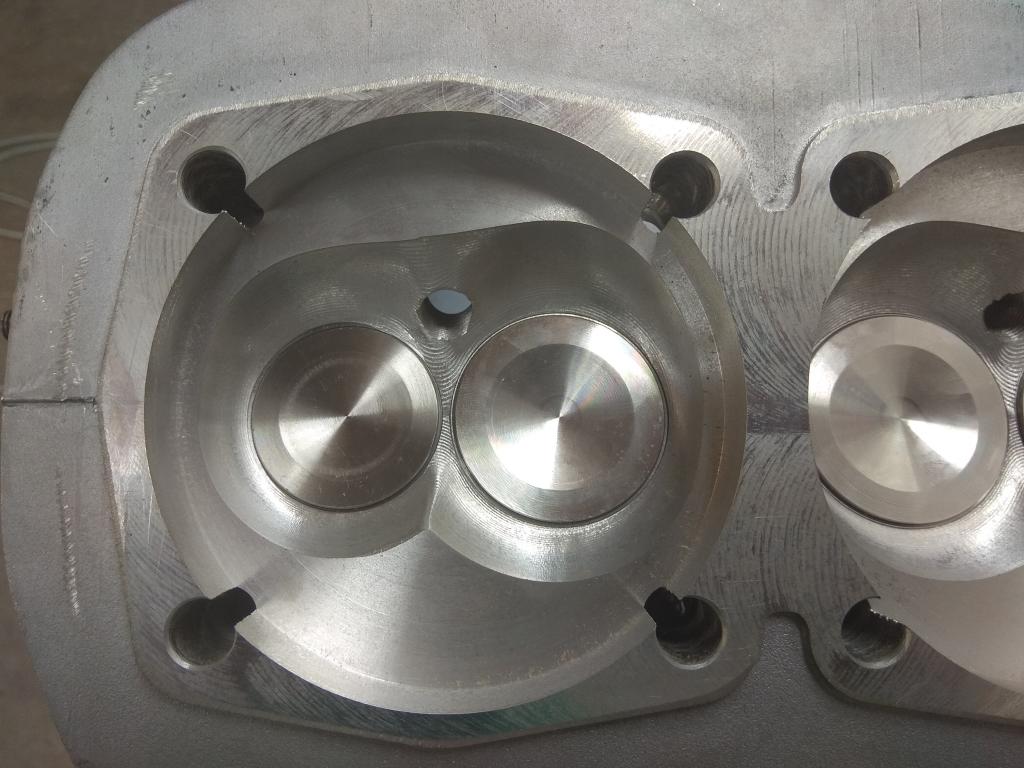

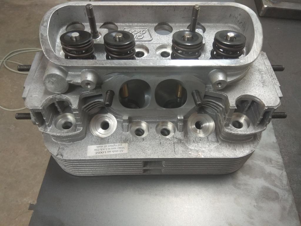

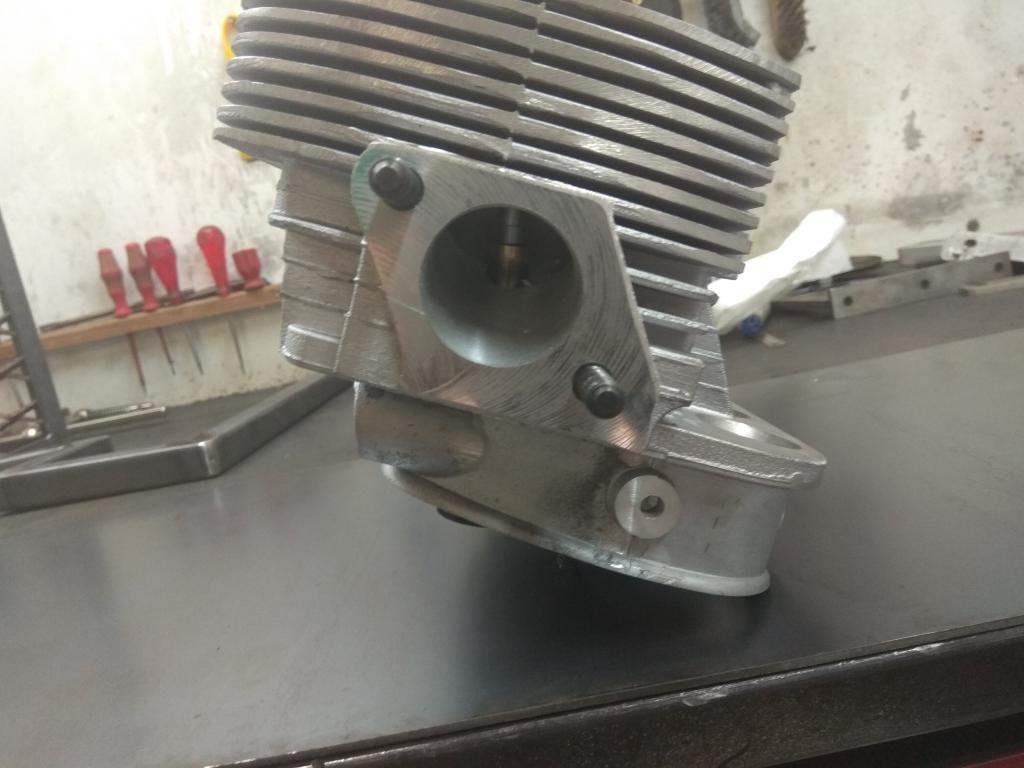

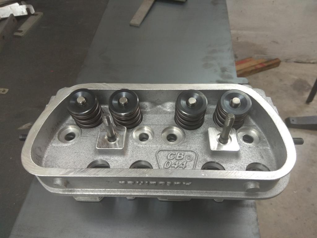

Nach zwei Monaten sind die Woche endlich die Köpfe angekommen.
Sind schön vom Guss und Bearbeitung her.
Taugen die Ventile was oder besser Manley?
