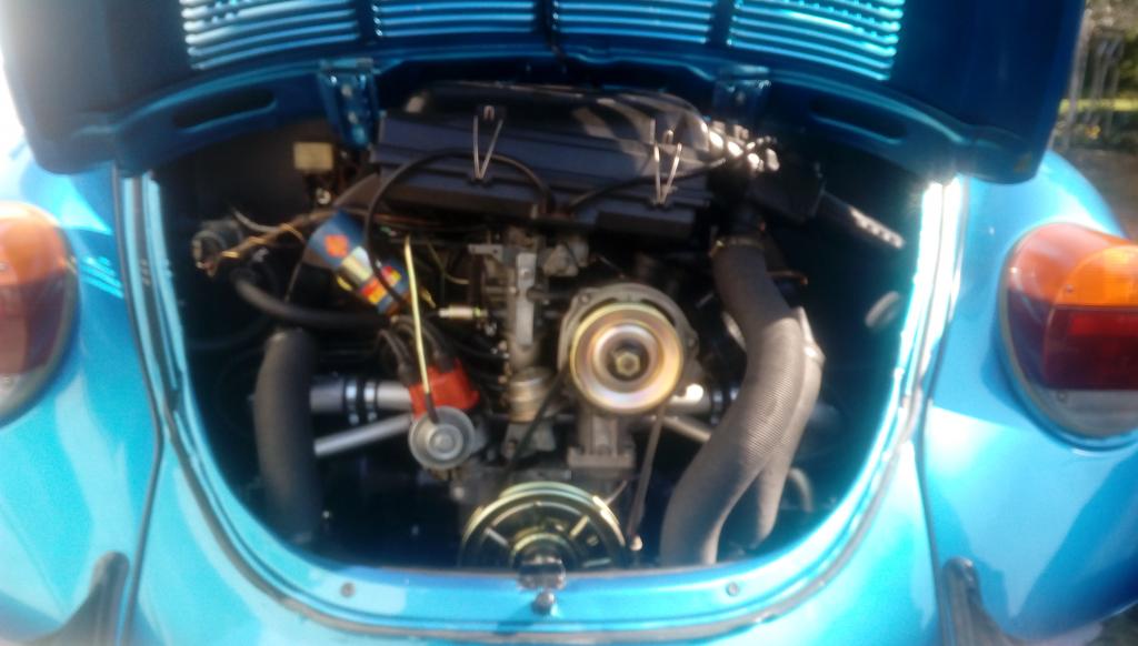

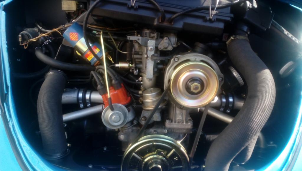

Tja, was soll man sagen...fertig.
Was wurde gemacht:
- Blechteile Pulverbeschichtet
- ein paar Stellen nach lackiert
- Einzelteile neu gelb verzinkt
- Wärmetauscher gestrahlt und lackiert mit Aluspray
- neues Saugrohr verbaut
- Ein paar neue Aufkleber
- Neue Kabel verlegt
- Viele neue Dichtungen
- Zylinderköpfe nachgezogen
- neue Klammern für die Kipphebelwelle
- sehr viel gereinigt
- noch mehr eingestellt und überprüft
- Neue Motorraumdämmung
- Leitungen und Schläuche der Automatik erneuert
- Hitzeschutzmatte unterm Motorblech und am Heckblech montiert
- und bestimmt noch was vergessen

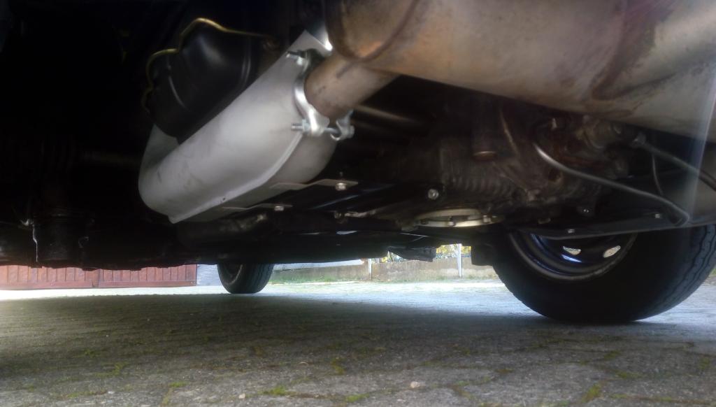

Das schaut ordentlich aus. Ist das ein "Sebring" Endtopf?
Re: Gebläsekasten ausbauen
Verfasst: Mi 8. Apr 2020, 12:26
von bluelagune
Ja, ist einer. Ganz schön laut ;-)
Momentan geht er aus, wenn ich aus dem Leerlauf abrupt Gas gebe...vermutlich Beschleunigungsanreicherung zu fett?

Mittlerweile scheint das Vergaserproblem auch gelöst, das Spannband der Lima war zu weit hinten und hat den Hebel behindert.
Drehzahl, Zündzeitpunkt und CO Wert auch wieder eingestellt. Wagen frisch geputzt und poliert.
Ein Kabelschuh muss ich nochmal neu und ein Stehbolzen am Vergaser dreht sich mit. Also nur noch Kleinigkeiten zu machen.
