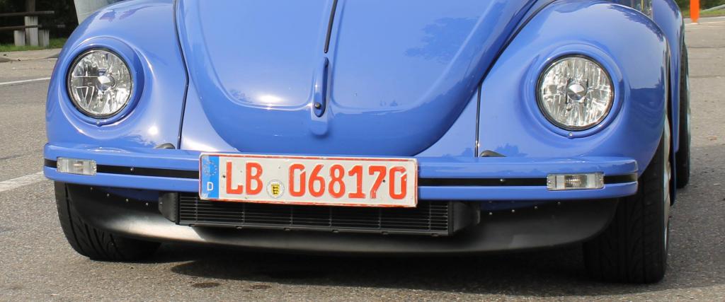

Wer auf meiner Seite guckt, der sieht den Zastrow Frontspoiler (war ab dem ersten Tag am Auto).
Nach dem Totalschaden hab ich ihn wieder mit GFK zusammengeflickt und noch einen ausm Käfercup (da war er damals an quasi jedem Auto) auf Lager...
Er gehört irgendwie zu meinem Auto dazu.
http://kaefer.mygoodpage.org/images/fertig_5.jpg
http://kaefer.mygoodpage.org/index.php/ ... allschaden eher unten sieht man die Rep. Sowie das Ergebnis

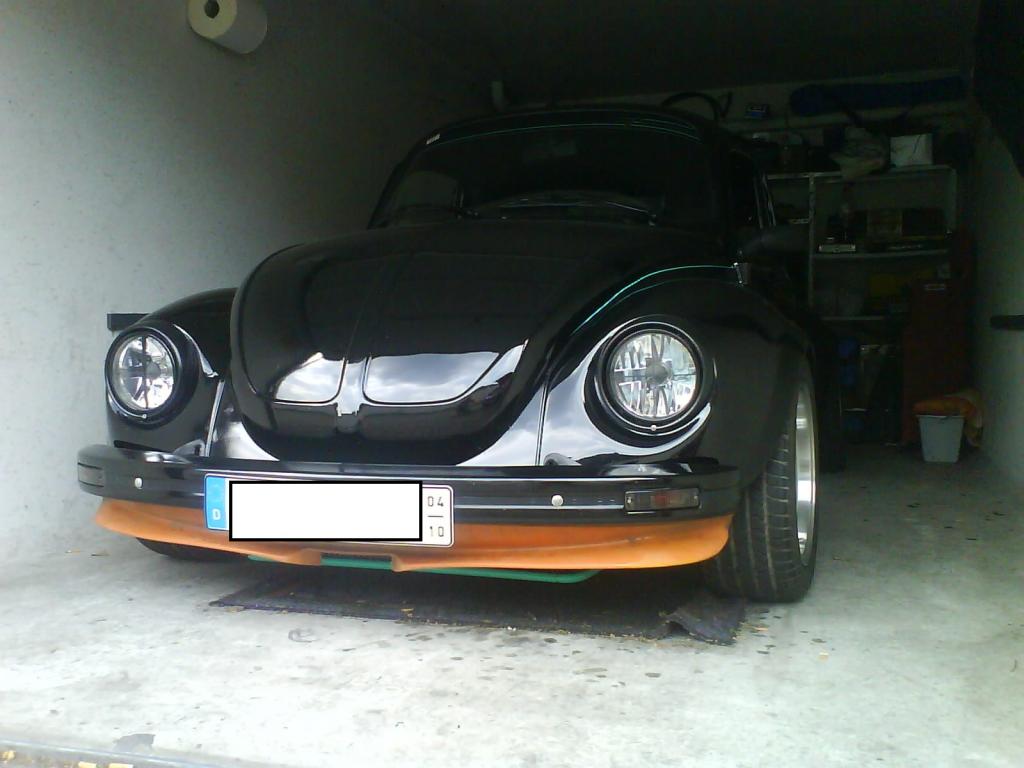

Re: Frontspoiler ausser Kamei
So einen ähnlichen habe ich auch noch in der Garage liegen, wobei der Hersteller unbekannt ist.
Baut jedenfalls nicht so tief wie der Kamei, braucht aber auch genau das was Walter nicht haben möchte, nämlich ne Stoßstange.
Versuch doch einfach mal die Golflippe.
