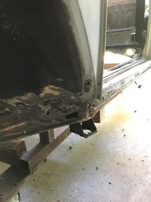

da die BG jetzt beim Karroseriebauer einen neuen Rahmenkopf bekommt, habe ich mich mal an's Häuschen begeben.
Hab mich mal mit der Zopfbürste an den Rost gemacht, um mir erstmal einen Überblick zu verschaffen.
Ich finde die Durchrostungen garnicht so schlimm, da habe ich schon viel schlimmeres gesehen.
Ich glaube wenn ich mir hier bei euch nicht die ganzen Restaurationen angeschaut hätte, würde ich die Krise bei dem Rost bekommen. Aber es motiviert unheimlich wenn man so sieht was aus hier aus den Käfern geworden ist .
Ich werde jetzt ein paar Bilder vom Rost hochladen und ich würde gerne von euch Wissen ob ich die Deckbleche unten komplett ersetzen soll oder nur an den Roststellen?
Ebenso die Schraubkante für die Trittbretter, komplett ersetzen oder nur die Stückweise?

Aber was würdest du in meinem Fall tun? Die Heizungsrohre und der Schweller von innen sind komplett rostfrei. Sollte ich dann nur die Schraubkante unten komplett ersetzen incl. der Trittbrettkante? Und was mache ich mit der Ecke unten vom Querträger?

immer versuchen so viel Origialblech erhalten wie möglich. Wenn der Unterschweller noch gut ist würde ich nur die Schraubkante ersetzen und alles am Weiterrosten hindern.
Das Querträgerblech lässt sich gut komplett ersetzen und lohnt sich eigentlich immer

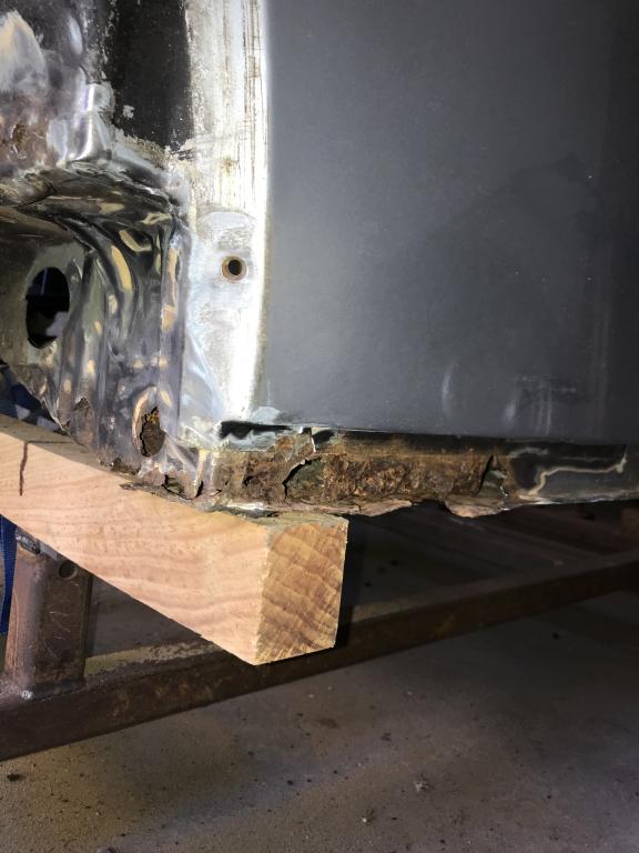

hab lange nichts mehr geschrieben, aber es ging weiter am Mex...

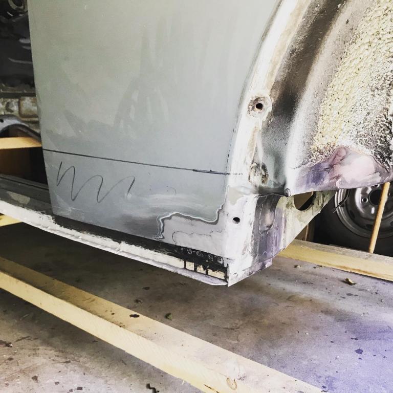

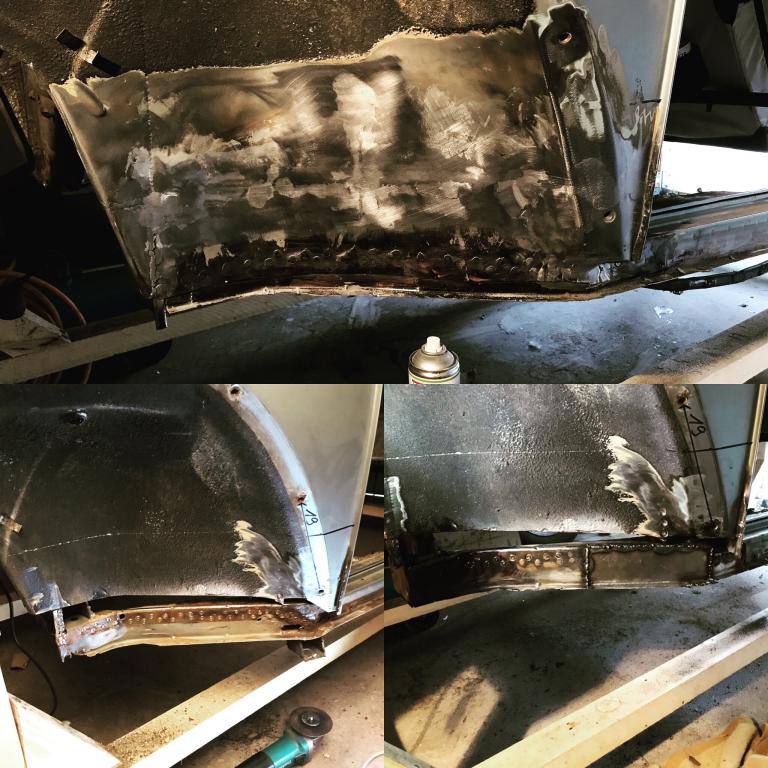

Nachdem ich die BG zum Karroseriebauer gebracht hatte, habe ich mich mal dem Häuschen gewidmet.
Hier ein Bild wo ich die Roststellen im Radhaus Großflächig rausgetrennt hatte..

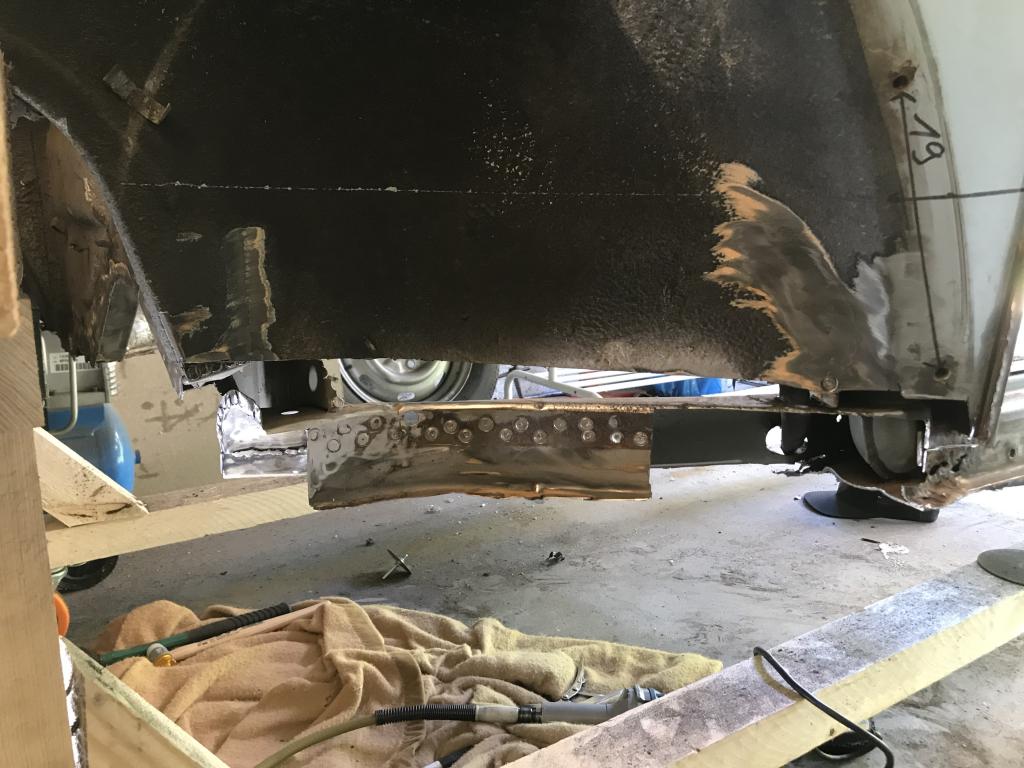

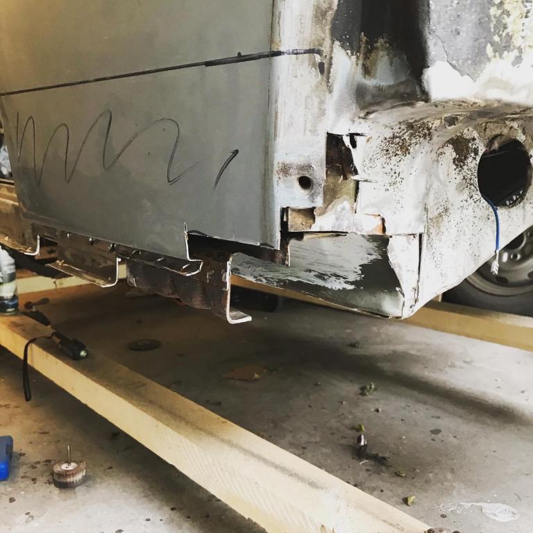

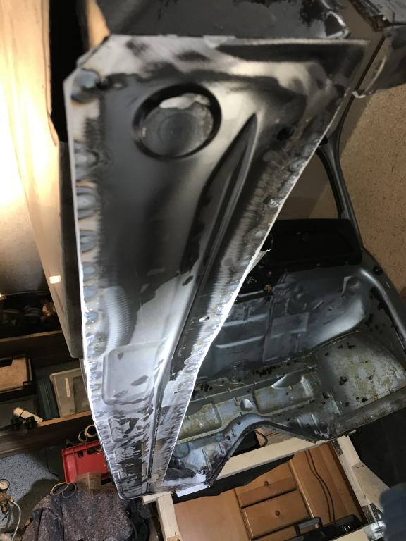

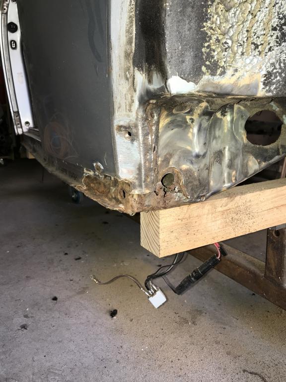

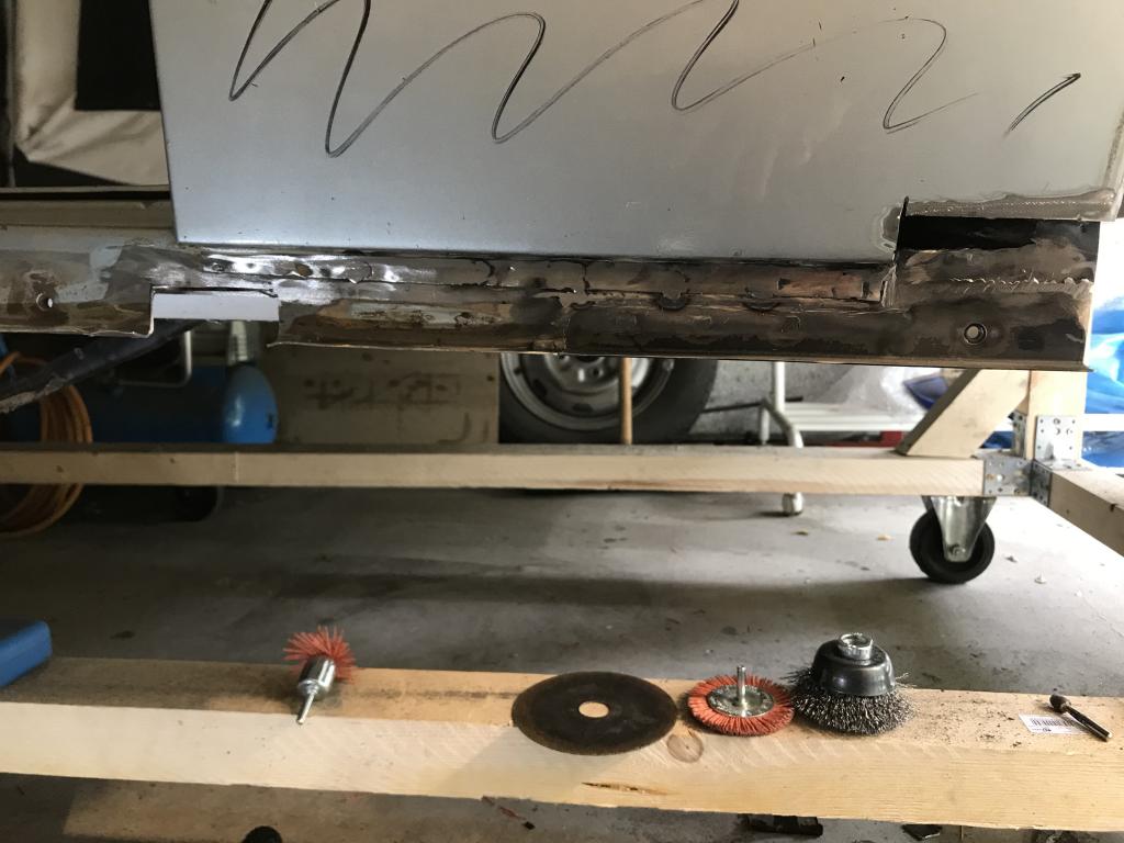

Re: Silberner 1200 Mexico Käfer wird nach 16 Jahren wiederbe

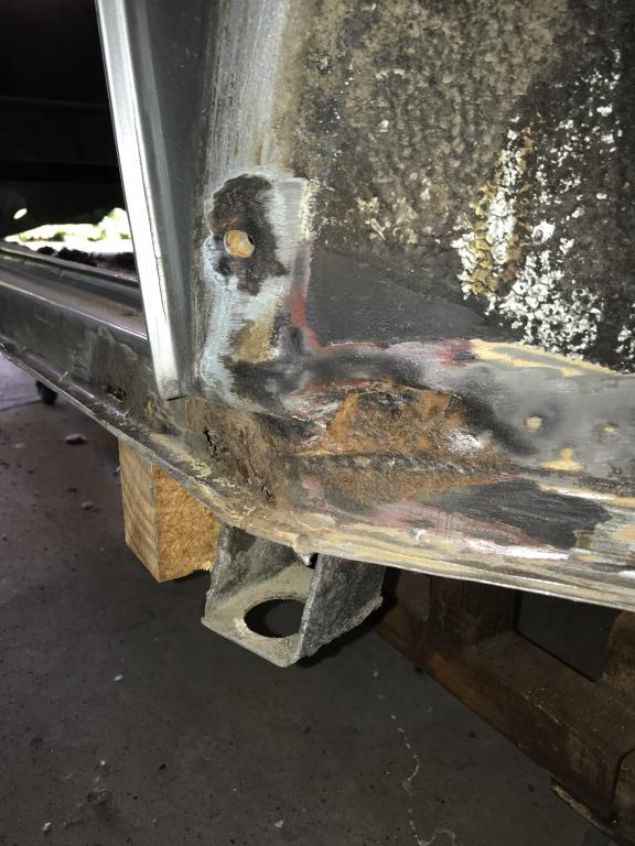

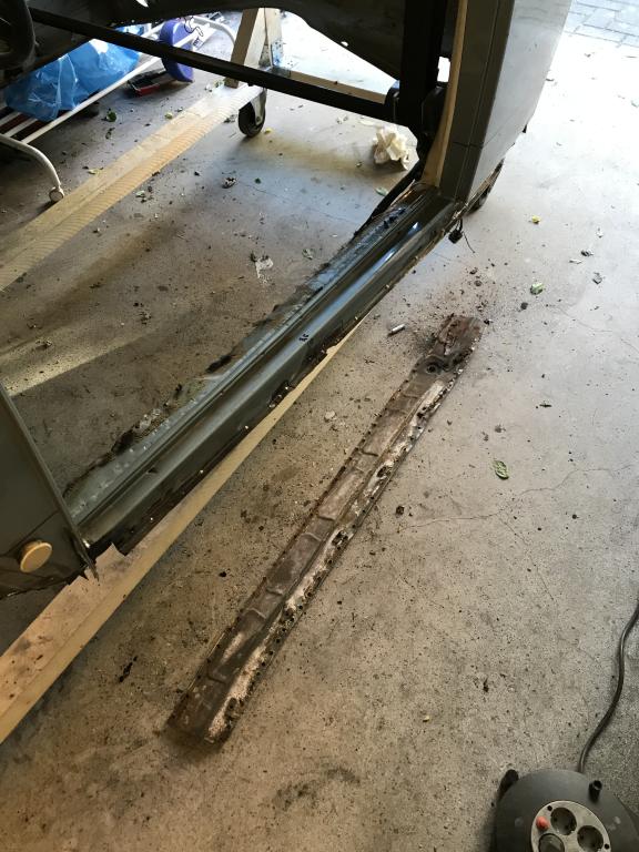

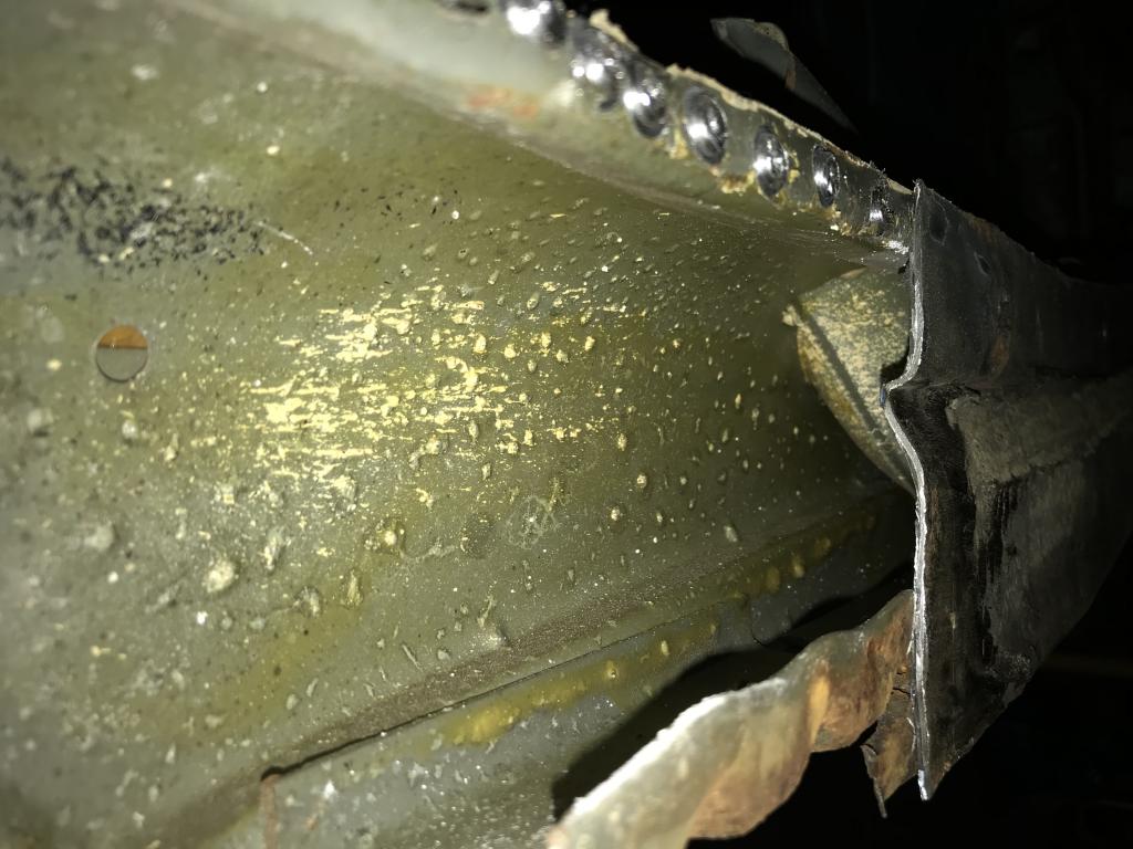

Hier hatte ich begonnen den Schweller instandzusetzen..
- MSXB0859.JPG (105.31 KiB) 5621 mal betrachtet

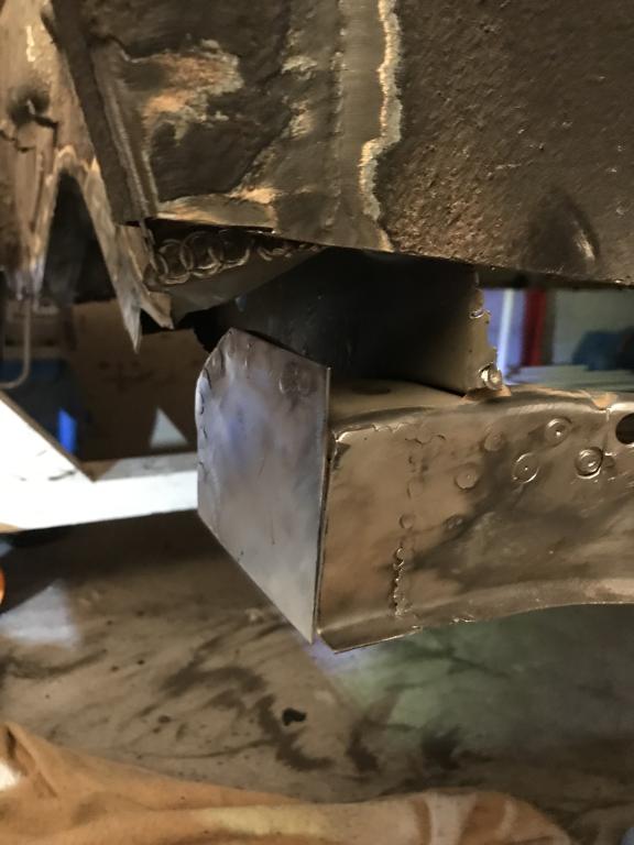

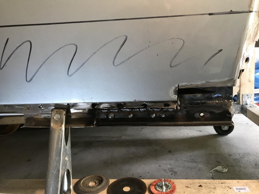

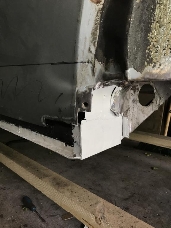

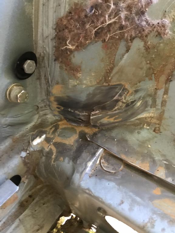

Dann machte ich mich an´s Seitenteil HR..Davor hatte ich am meisten Angst

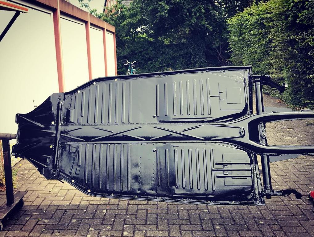

Nach einer gefühlten Ewigkeit konnte ich dann endlich die BG wieder abholen

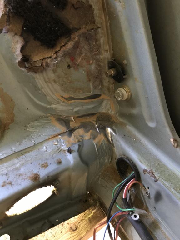

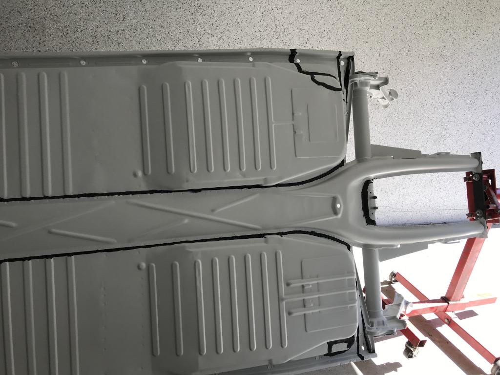

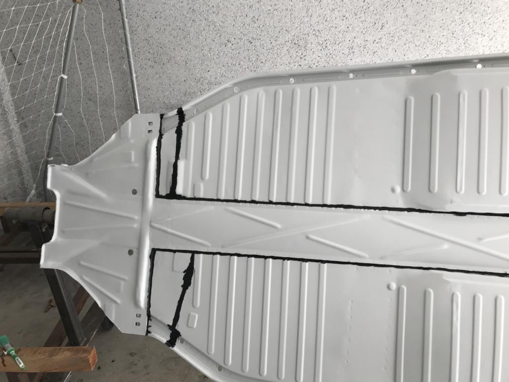

..alle Blechüberlappungen und Schweißnähte mit Sikkaflex abgedichtet.
Als dann alles trocken war ich habe ich die BG mit Branth´s Glasur in mehreren Schichten lackiert

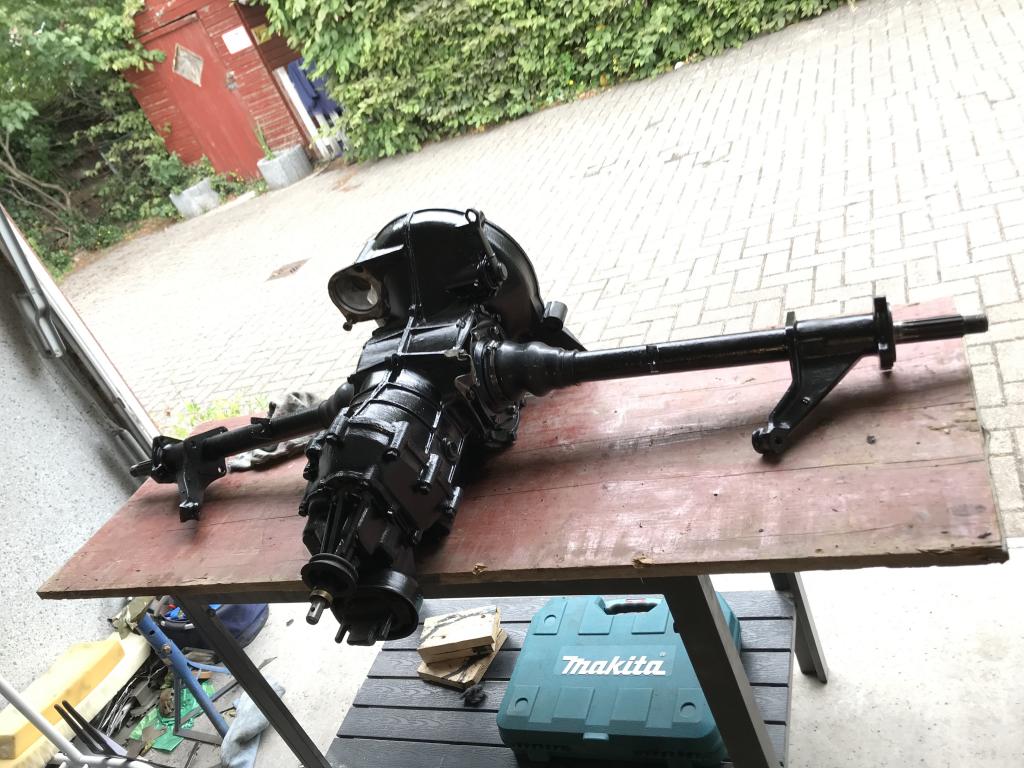

Nachdem ich das Getriebe gereinigt und abgedichtet hatte, konnte ich es lackieren und die Achsrohre montieren..
