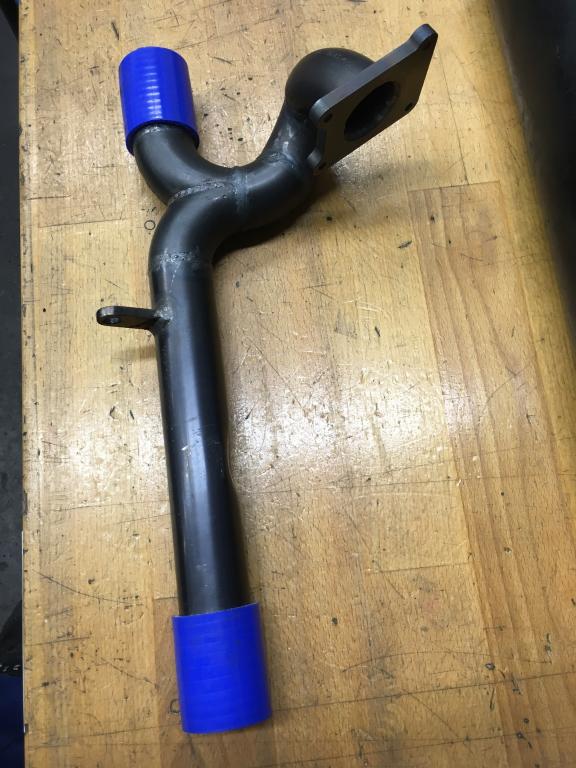

@alain. Gemeint mit backfire ist wenn es zu einem zünden im ansaugtrackt kommt meist durch ein noch offenes Ventil durch zu wenig ventilspiel oder es sitzt nicht richtig. Geht aber auch durch einen Funken im ansaugrohr.
Das willst du nicht. Die amr Rotoren verdrehen sich dann recht schnell. Das saugrohr sieht gut aus du kannst da auch noch easy ein abblasventil dranbasteln.

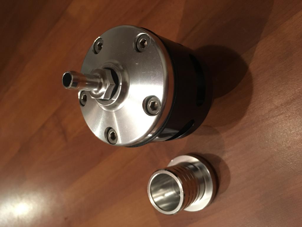

Das willst du nicht. Die amr Rotoren verdrehen sich dann recht schnell. Das saugrohr sieht gut aus du kannst da auch noch easy ein abblasventil dranbasteln.[/quote]
Hab ein 25mm Pop-of ventil aber vas billiges :oops:
Traue mich nicht es einzubauen !
Häte liber ein gutes einstellbares
Gruss de France
