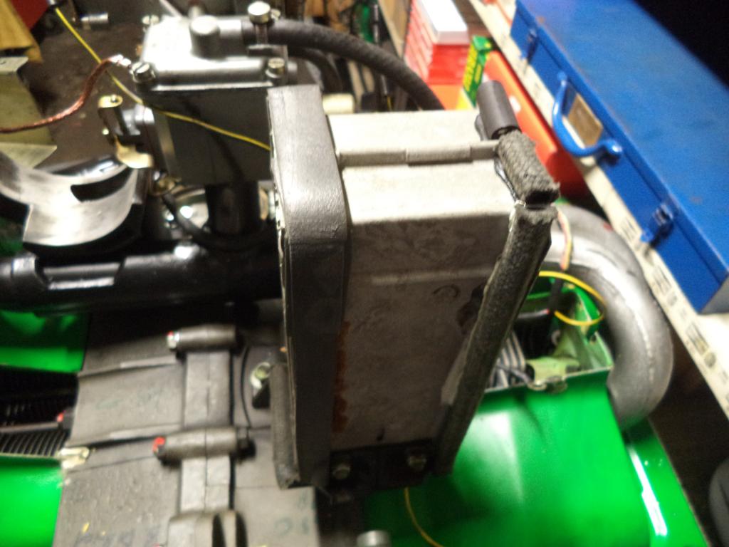

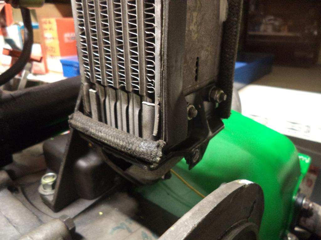

Alter Schwede, das lassen die sich aber gut bezahlen :shock:
Die Abdichtung des Ölkühlers, wie Conny schon erwähnte, habe ich so gelöst:
Der Kasten geht stramm drüber und da klappert auch nichts. Die Luft sollte auch sauber herausgeführt werden. Also alle Bleche montieren und die Motorraumdichtungen natürlich auch :character-oldtimer:

hhmm, könnte sein, das das bei mir fehlt?

Kann dir nur sagen, das fehlt oft. Ein Klubkollege (sklavischer Originalitäts Fan :roll: ) hat das für seinen 100%ig originalen Cabrio Motor lang gesucht, weil es kaum aufzutreiben ist und hat uns richtig genervt damit. Wir haben fast ein Monat gesucht, bis wir eines gefunden hatten, das überzählig war. Weiss auch nicht, warum die so häufig fehlen...Beim Strahlen weggekommen, keiner beachtet das Teil...?

Mir wurde gesagt, dass nicht alle Gebläsekästen diese zusätzliche Befestigung haben. Bei den im Fundus liegenden Kästen hatte auch tatsächlich einer keine Bohrung für die M6 Schraube.

Mit ein wenig Geschick kann man ´nen in der Funktion gleichen Winkel selber bauen...
Beim Typ4 Kühler muß der eh noch verändert werden.
Hab mir dafür auch was selber gebaut - der Typ4-Kühler hat ja einen noch längeren Hebel auf den Anschluß/Dichtungen.
Das wollte ich unbedingt abfangen ;)
