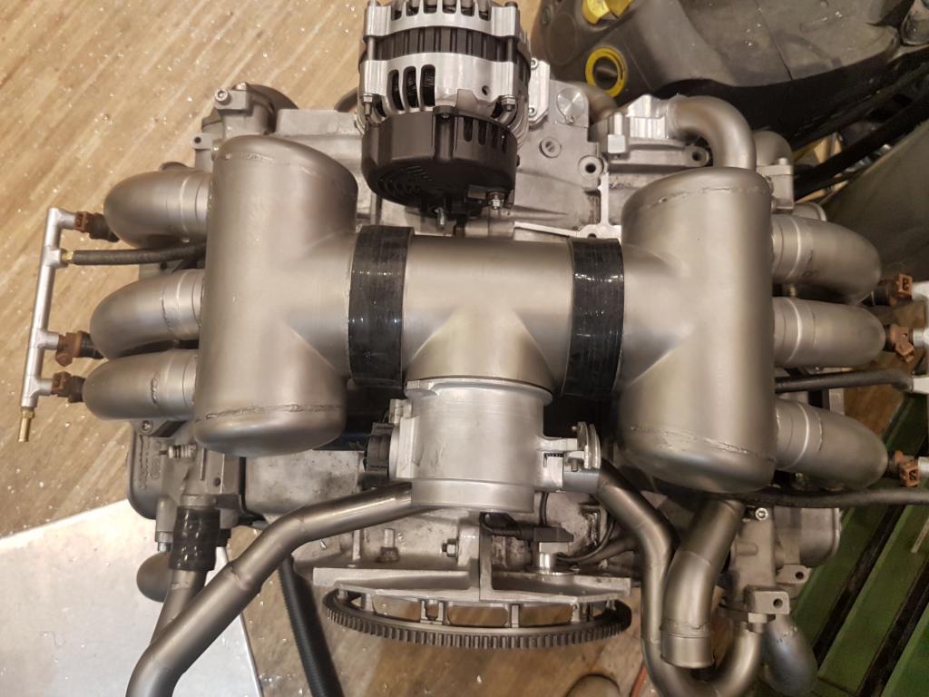

Was haltet Ihr davon? http://thedubshop.com/efi-turbo-plenums-for-type-1-vw/ Sieht für mich etwas nach Prototyp aus und ist dafür nicht gerade billig. Aber prinzipiell? Gut? Schlecht? Warum?
Red1600i
Beiträge: 1488
Re: CB Performance Turbo Einspritzer
Beitrag von Red1600i »
Als Plenum prizipiell mal gut. Viel Volumen direkt vor dem Einlass.
Doof ist nur: die Ansaugwege sind so kurz, daß sowas ähnliches wie bei Einkanal Zylinderköpfen passiert. In der Überschneidung saugt der andere Zylinder dem Vorgänger was wech... und der Nachfolger ist beleidigt. Das ist dann so, als ob Einkanalköpfe mit scharfer Nocke betrieben würden.
Es ist sicherlich schon mal besser als garnix. Aber mir würden 4 schöne fette Rohre mit einem zentralen Plenum besser gefallen... oder 2 Plenums, links, rechts... mit 2 schönen getrennten Einlasskanälen.
Das wäre das Optimum. 2 fette Plenums und dann je 2 fette Kanäle in den Kopf.
Jammern auf hohem Niveau. ;)

Es sind Gasbewegungen, egal ob unter Umgebungsdruck oder Überdruck. Sobald es 2 Wege gibt, werden kleine Druckunterschiede bereits Verschiebungen der Massenströme auslösen.
Es ist immer gut gewesen, einem Zylinder seine Portion unter immer gleichen Bedingungen anzubieten und ihn nicht mit einem anderen Zylinder drum kämpfen zu lassen. Noch besser natürlich, wenn die Portionbereits schluckfertig im Rohr ist... ;)

Ihr meint wohl so was

Ja, ich denke sowas könnte der Red meinen :-) Sieht lecker aus. Braucht aber auch viel Platz.

Schrauberandy hat geschrieben:Ihr meint wohl so was
Yep, genau an sowas wie bei diesem Sixpack WBX denke ich. Da ist bereits jede Portion voll im Kanonenrohr und mit dem Plenum kann nachgefüttert werden.
Ja, exakt sowas sollte in dieser Ladefunktion top funktionieren.
Wäre interessant, was dieses nette Spielzeug so abliefert ;)
