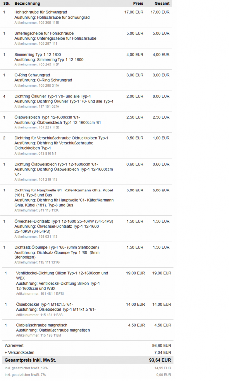

von chilli
Bestellung ist raus, ich hoffe ich habe an alles gedacht.
csp bestellung.png (200.23 KiB) 2442 mal betrachtet
