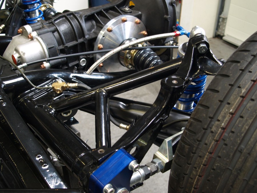

Ich würde mich diesbezüglich gerne einklinken. Mein Puma GT soll auch rundum Gewindefahrwerk und Schräglenker hinten bekommen. Dazu allerdings Uni-Ball. Zum einen schwanke ich noch ein wenig zwischen Stahl und Alu und zum anderen beschäftigt mich die Frage der Versteifung. Die untere Dämpferaufnahme hätte ich jetzt gar nicht so als Schwachpunkt ausgemacht, hätte eher bei der oberen Bedenken oder wo liegt hier mein Denkfehler?
Bei Remmele auf der Homepage gibt es im Bereich Bodengruppe eine paar schöne Fotos von Versteifungen. Hat jemand damit Erfahrung statt bspw. einer 5-tlg. Cupstrebe? Ich habe mal ein Foto angehängt. Würde mich über ein paar Denkanstöße freuen. Diese ganze Fahrwerksache ist neu für mich.

- Versteifung Stoßdämpferaufnahme oben.
- 147CE2B5-5ADF-425E-9A18-ED9287BFD1BB.jpeg (176.29 KiB) 4170 mal betrachtet

die eingeschweißte Verstrebung ist im Prinzip nicht viel anders, als die beiden zusätzlichen Streben bei der 5-teiligen Cupstrebe.
Aber ist der obere Dämpferarm nicht ein Gußteil
Ist für einen Privatmann auch nicht ganz einfach, am Guß haltbar was anzuschweißen.
Mir kam bei den Stahlschräglenkern die untere Dämpferaufnahme ein bisschen "windig" vor, zumal auf das Federbein jetzt mehr
Kräfte wirken, als bei Dämpfern mit Drehstabfederung. Ich hab daher die Bleche, durch die die untere Dämpferschraube geht,
mit aufgeschweißten Buchsen verstärkt, um etwas mehr Materialstärke zu bekommen.
Aber Erfahrung hab ich diesbezüglich auch noch keine gemacht, ich baue das auch eher aus dem Bauch heraus
