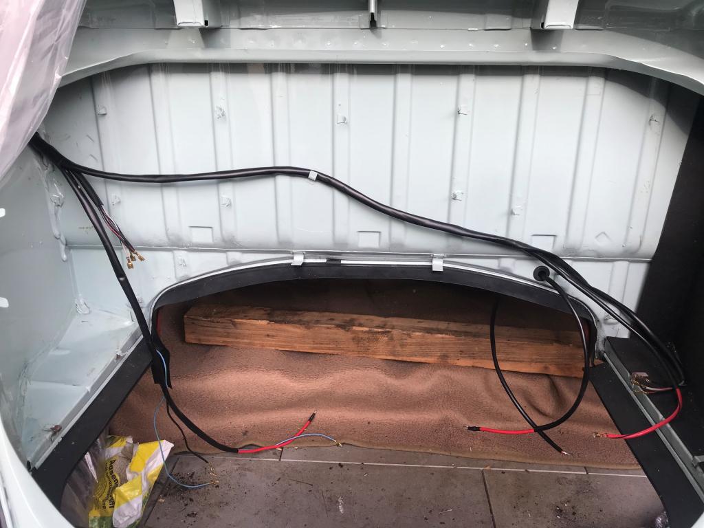

Passt das mit den Kabel längen? Wenn die Bitummatte noch an die Motorwand kommt, wo gehen dann die Kabel lang? Gibt es da ein Foto bei installierter Dämmpappe? Danke!!!
Re: Checkliste Häuschen zurück auf die Bodengruppe.
Verfasst: Fr 11. Okt 2019, 18:09
von VeeDee
Kann ich mit dienen...
