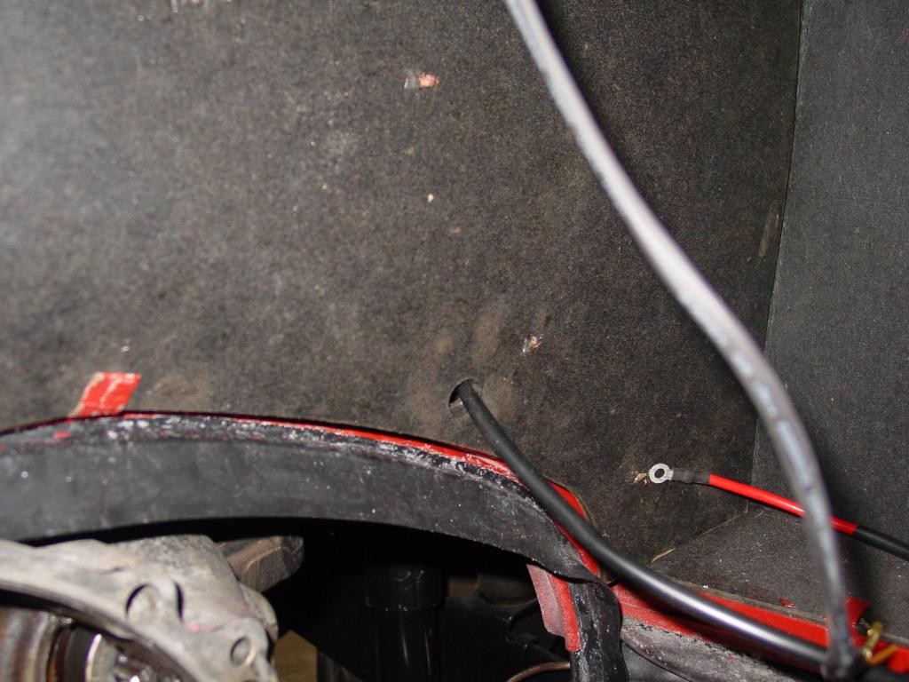

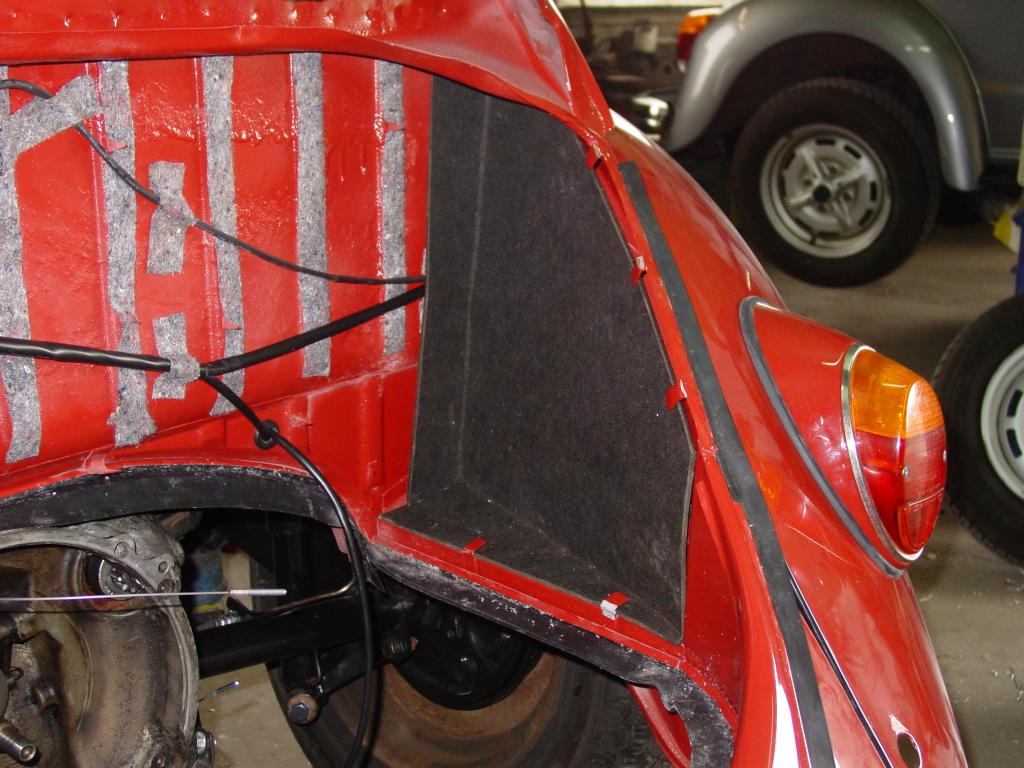

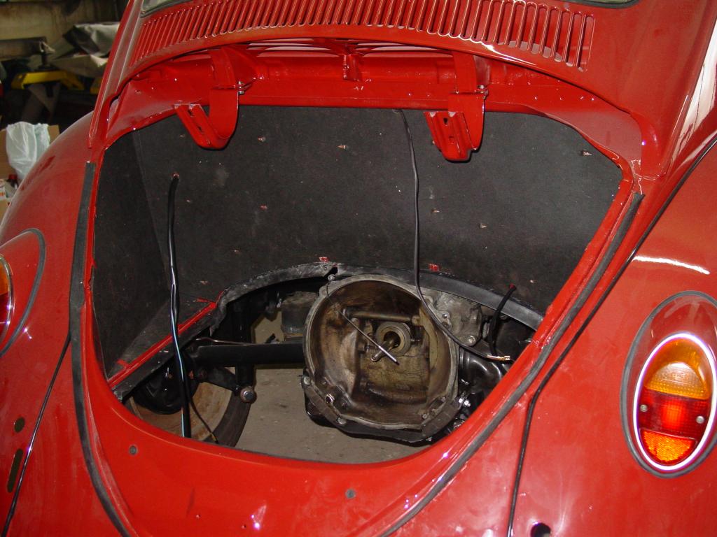

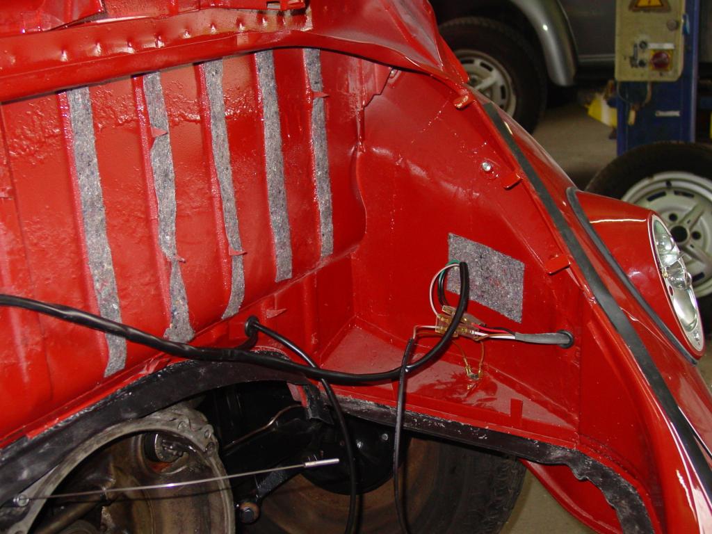

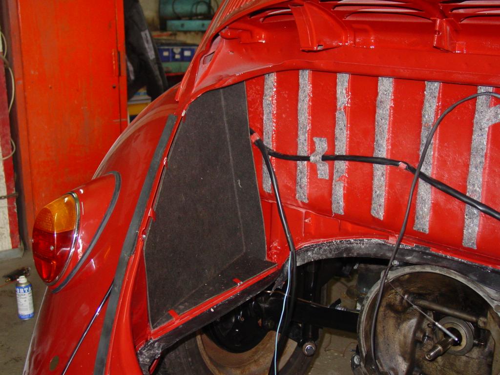

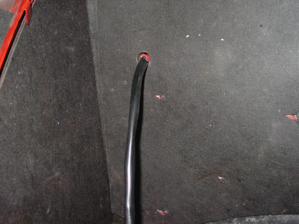

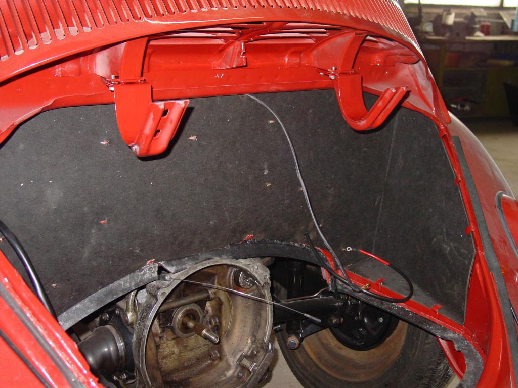

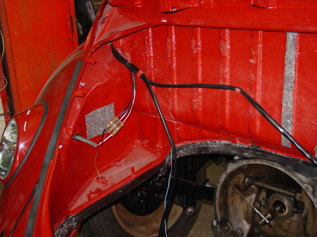

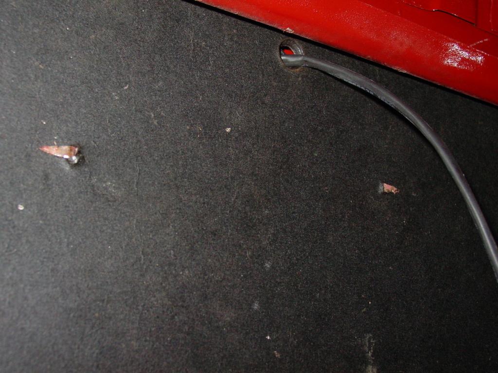

Passt das mit den Kabel längen? Wenn die Bitummatte noch an die Motorwand kommt, wo gehen dann die Kabel lang? Gibt es da ein Foto bei installierter Dämmpappe? Danke!!!
Beiträge: 3474
Re: Checkliste Häuschen zurück auf die Bodengruppe.
Kann ich mit dienen...
Always Aircooled
Durchführung Kennzeichenleuchte
Anlasserleitung
Anlasserleitung
Motorleitungsstrang
Motorleitungsstrang

wo bekommt man die selbstklebend Filzstreifen her die unter der Motorraumpappe sitzt ?
Oder gibt es sonstige Alternativmaterialien?
Viele Grüsse
.... evtl. im "Malerbedarf" oder mal in der "Schweinebucht" suchen.
Filz, nicht-selbstklebend, gibt es auf jeden Fall im Handwerkerbedarf, weil damit Fußböden geschützt werden.
Alternativen .... naja, ... irgendetwas was den Lack nicht "wegschubbert"

Beim "schwedischen Möbelhaus" gibt es diese Teppich antirutsch Unterlagen. Die sind auch "adhäsiv".
