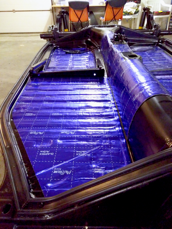

So, ich habe das Wochenende genutzt und die Schalldämmung an der Bodengruppe angebracht. Bei Temperaturen unter 20°C lässt sich das Alubutyl recht schwer verarbeiten. Vor allem die Sicken des Bodenblechs haben viel Mühe gekostet. Aber mit einem Heißluftfön hat’s dann doch gut geklappt. Hier das Ergebnis:

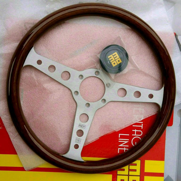

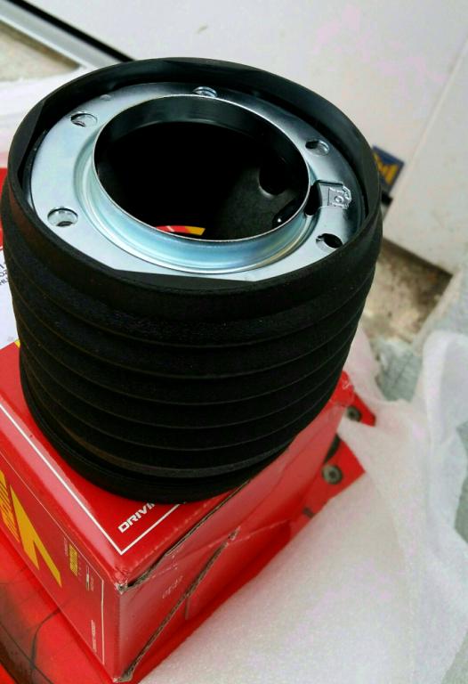

Der Postbote war da. Das Momo Indy Heritage mit dazugehöriger Nabe (Momo C0248) sind endlich angekommen.
Bin gespannt ob die ABE des Vorgängermodells als Grundlage für die Einzelabnahme reicht :handgestures-fingerscrossed:

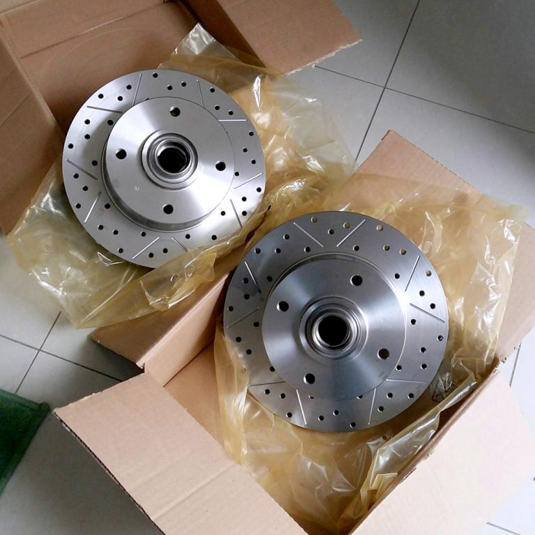

So, die innenbelüfteten Bremsscheiben sind da. Das lange Wochenende kann kommen.
Schon beim Auspacken ist aufgefallen dass die Dinger ziemlich schwer sind. Ich werde sie mal auf die Waage packen und mit dem Gewicht der originalen Trommelbremsen vergleichen…

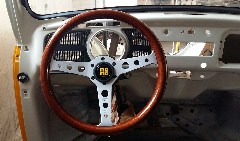

So, das Lenkrad habe ich schon mal probehalber montiert. Sieht genauso aus wie ich mir das vorgestellt habe :)

Bei den Bremsscheiben musste ich feststellen, dass sich die Lagerschalen nicht vollständig mit dem Standard-Einpresswerkzeug für den Käfer einpressen lassen. Die Schalen scheinen in der Kerscher Bremsscheibe tiefer zu sietzen als in der original VW Bremsscheibe. Der Treiber aus dem Standard-Einpresswerkzeug reicht nicht tief genug, so dass die Lagerschale nicht bis zum Anschlag in den Lagersitz gepresst wird. Ich muss das wohl doch zum Einpressen weggeben :confusion-waiting:

Hast Du nicht die Möglichkeit eine Hülse zu drehen und mit einer Presse den Lagersitz einzupressen?

zwergnase hat geschrieben:Hast Du nicht die Möglichkeit eine Hülse zu drehen und mit einer Presse den Lagersitz einzupressen?
Leider nicht. Für eine Drehbank muss ich leider noch etwas sparen.

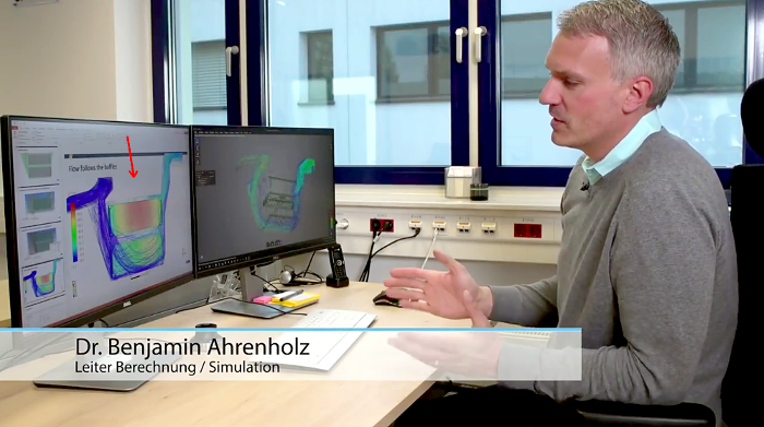

Bei den aktuellen Temperaturen kreisen die Gedanken nur um ein Thema: Kühlung! Aber nicht nur um meine persönliche, sondern auch um die der Batterien und des Umrichters. Luft- oder Wassergekühlt?
Zum Umrichter gibt’s hier einen interessanten Blog (enlisch) in dem verschiedene Kühlkonzepte verglichen werden. Ergebnis: Ein großer Kühlkörper mit temperaturgesteuertem Lüfter sollte ausreichen.
Zur Kühlung der Batterien gibt es auf Youtube ein Video von VW Motorsport. Dort wird das Kühlsystem des ID.R gezeigt. Bei Minute 2:19 sind die Temperaturen der Batterien farblich dargestellt. Die Luftkühlung scheint also auch im Hochleistungsbereich ausreichend zu sein.
Das heißt ich muss mir überlegen wie ich die Batterieboxen belüften kann, ohne dabei einen Luftaustausch mit dem Fahrgastraum zu erzeugen.

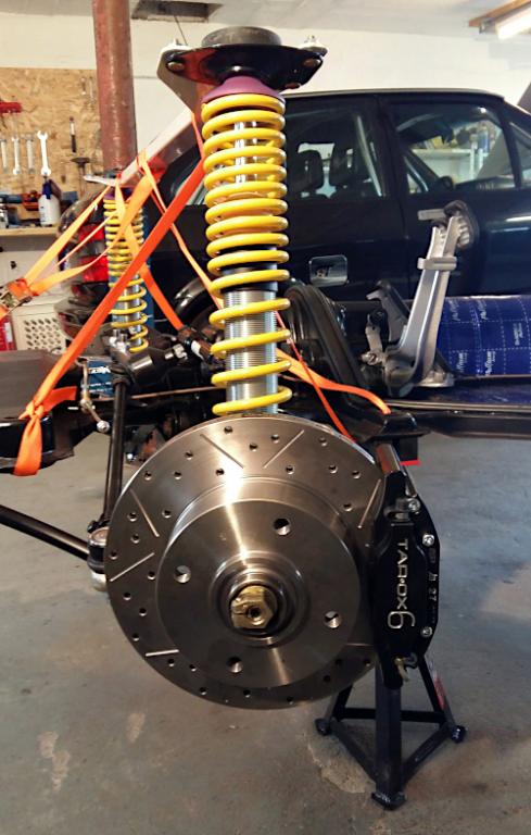

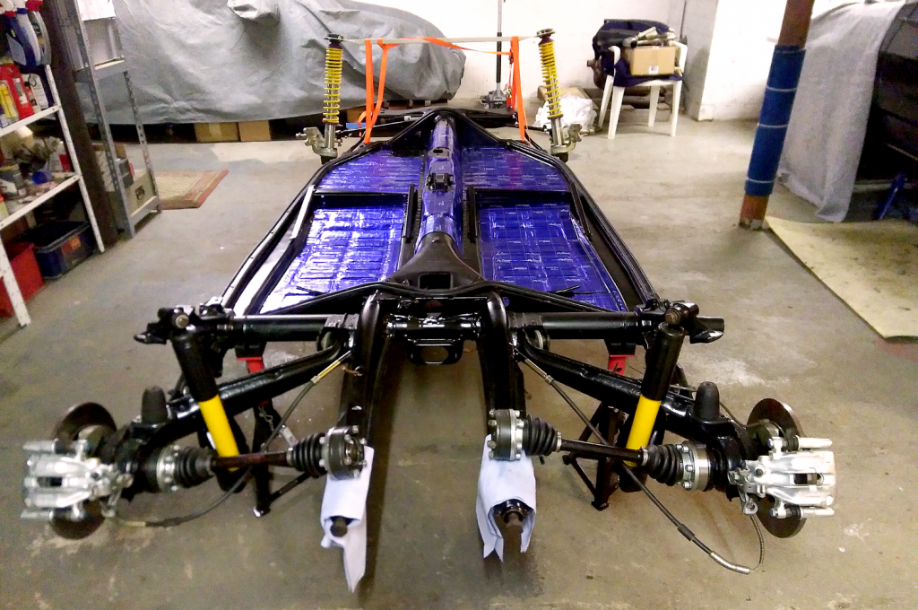

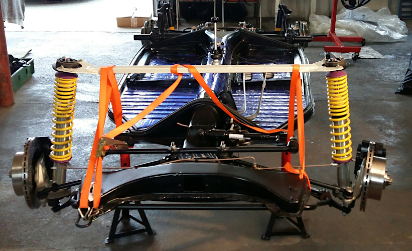

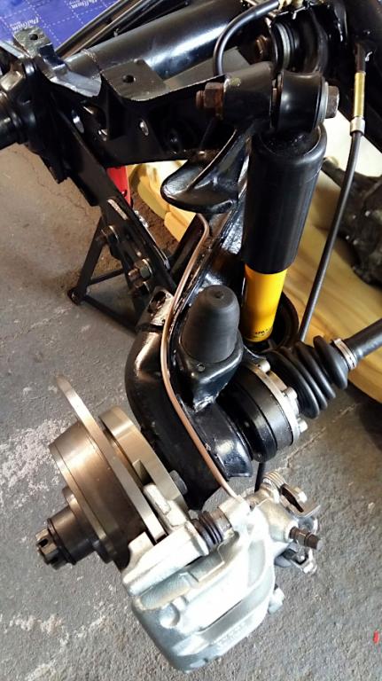

So, die vorderen Radlager sind in die Bremsscheiben eingepresst, und die Tarox Bremssättel sind angekommen. Zeit die Bremsen einzubauen.
Um die Bremssättel zu zentrieren musste ich 5mm Distanzhülsen zwischen Bremssattel und Achsschenkel montieren. Aber dann hat's super gepasst.

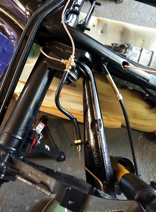

Die Bremsleitungen habe ich aus Kunifer gefertigt. Das lässt sich wesentlich leichter biegen als die Standardleitungen aus Stahl. Trotzdem war das Stück vom Schräglenker zum hinteren Bremssattel eine kleine Herausforderung. Aber beim dritten Versuch saß es dann auch sauber ohne Spannung.

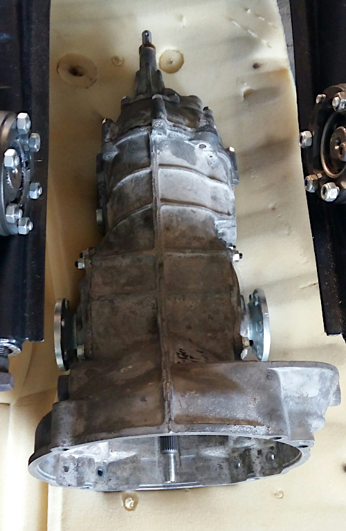

Außerdem ist das Getriebe vom Umbau zurück. Eigentlich sollte ich mich darüber freuen, aber leider hatte sich der Getriebebauer dazu entschieden den Umfang der Arbeiten zu reduzieren. Die ersten beiden Gänge wurden nicht entfernt und das Gehäuse wurde auch nicht aufgearbeitet. Auch der Flansch zwischen Motor und Getriebe, der die Kupplung ersetzen sollte wurde nicht angefertigt. Aber wenigstens wurden die Punkte auch nicht in Rechnung gestellt.
Ich werde mich jetzt mal selbst an die Konstruktion machen. Wahrscheinlich werde ich die Hardyscheibe aus einem Audi A3 Quattro verwenden. Aber dazu spärter mehr...
