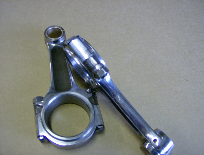

B. Scheuert hat geschrieben:
BusStefan hat geschrieben:Hallo zusammen,
was haltet Ihr von diesen CB ChroMo-Pleueln als Alternative zu original VW? http://www.cbperformance.com/product-p/1254.htm Sind 60 Gramm leichter das Stück und nicht teuer. Wurden mir empfohlen. Kommen in meinen Motor.
Stefan
Habt Ihr die Pleuel gewogen? Ich sehe bei dieser Version keinen Vorteil zu den Orginalteilen. Da bevorzuge ich die alten Serienteile. wenn es leichter werden soll, wird einem hier geholfen: http://www.geier-cnc-tuningteile.de/Tun ... ile_4.html
Hi Bernd,
ja, haben sie gewogen. Weiß das Gewicht int mehr auswendig. Hatten sie aber mit einem original VW Pell verglichen. Die von CB waren 60 Gramm leichter (pro Stück) und alle auf das Gramm gleich schwer.
Stefan

triker66 hat geschrieben:
Udo hat geschrieben:Kann sein das die da gehalten haben - werden auf jeden Fall stark geschwächt . Etwas erleichtern und polieren macht mehr Sinn .
Meine Rede, ich nehme immer 50-60 Gramm weg und dann polieren.
Wenn man alles selbst macht, warum nicht? Aber wenn man jemanden bezahlen muss um Pleuel zu vermessen, zu überholen und zu erleichtern, dann sind die neuen, leichten von CB für 100 Dollar, keine schlechte Alternative, finde ich.
Stefan

von yoko
Wenn man leichte, gute Pleuel möchte, rechnet sich die Geschichte mit Geikla-Fräsen und Buchsen bei EnginePlus nicht, das sind in Summe ja schon 245.-. Damit bist schon in der Nähe von CB H-Pleuel und das ist schon was Anderes.
Also entweder die Alten vorhandenen selbst bearbeiten (hab ich auch gemacht) oder die billigen CB-Pleuel, aber da bleib ich lieber bei den Originalen und arbeite ein bißchen. Um 100.- macht mir die ein Kollege mit Winkeln. Ob die billigen von CB gewinkelt sind. :confusion-scratchheadyellow:

von Udo
Früher gab es jemand der sie so bearbeitet hat . Das macht Sinn,aber der ist leider in Rente

Das ist schön gemacht, aber wenn man es machen lassen muss unbezahlbar.
Wenn die CB Pleuel masshaltig sind und leichter könnte es eine Alternative sein. Ich bleibe lieber bei den Orginalen und fidel da ein wenig ab.
