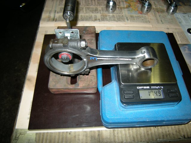

Wenn man leichte, gute Pleuel möchte, rechnet sich die Geschichte mit Geikla-Fräsen und Buchsen bei EnginePlus nicht, das sind in Summe ja schon 245.-. Damit bist schon in der Nähe von CB H-Pleuel und das ist schon was Anderes.
Also entweder die Alten vorhandenen selbst bearbeiten (hab ich auch gemacht) oder die billigen CB-Pleuel, aber da bleib ich lieber bei den Originalen und arbeite ein bißchen. Um 100.- macht mir die ein Kollege mit Winkeln. Ob die billigen von CB gewinkelt sind. :confusion-scratchheadyellow:
Pleuel 1.JPG (68.68 KiB) 1352 mal betrachtet

Früher gab es jemand der sie so bearbeitet hat . Das macht Sinn,aber der ist leider in Rente
Udo
Re: Neue original Käferpleuel
Das ist schön gemacht, aber wenn man es machen lassen muss unbezahlbar.
Wenn die CB Pleuel masshaltig sind und leichter könnte es eine Alternative sein. Ich bleibe lieber bei den Orginalen und fidel da ein wenig ab.
