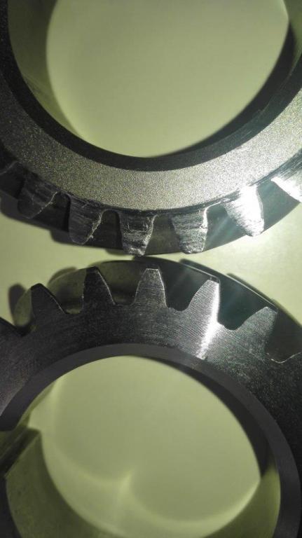

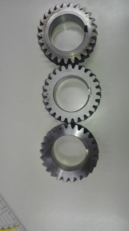

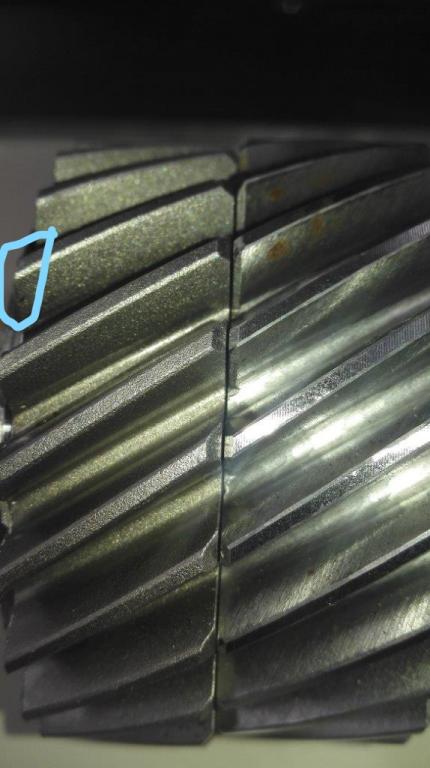

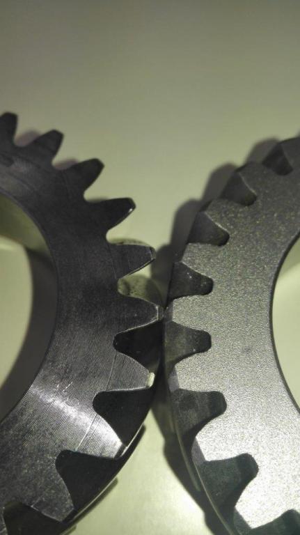

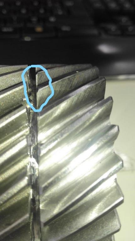

hier nun die Fotos:
hier vergleich: neues Teil von CSP vs. unbearbeitetes Teil von CSP vs. altes Teil
dass neue Teil hat Schlagzahlen eingeprägt 1x "VW" Zeichen und 1x G16.
das unbearbeitete Teil nicht
Die angedeutete Phase fehlt beim unbearbeiteten Teil
Die "Innenseite, musste vom bearbeiteten Teil etwas abgedreht werden damit wir das Rad runter bekommen,
aber man sieht das es ebefalls eine rauhe Oberfläche hat.

Auf den Fotos ist der Unterschied wesentlich besser zu erkennen als wenn die Räder vor dir liegen-
Also ohne Erfahrung und ohne Vergleich kann man den Unterschied kaum erkennen.

von Vari-Mann
Was du da jetzt hast ist das was auf meinem Bild links zu sehen ist.
Scheinbar ein VW oder eben Vewib Nachbauteil. Die kann man aber verwenden.
Vari
