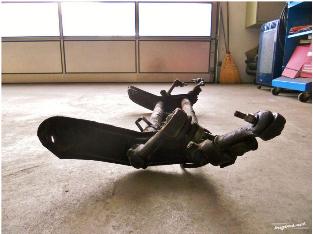

Reicht die Spannung so wie auf dem angehängten Bild schon aus?
Um daraus ein Dreieck zu konstruieren, würde es ja fast noch Meter dauern.
- dsc01222-2669591756636037017.JPG (121.99 KiB) 4351 mal betrachtet
- Beiträge: 6693
Re: Mal wieder: VVA
ja, sieht gut aus aber auch eine VVA (tiefer), ich hab auch noch welche in originalhöhe (der Fridolin hat die selbe Achse)
Bild hier geliehen https://www.bugbus.net/de/classifieds.h ... l&id=27957

Den oberen Arm noch etwas runter, dann sollte das passen.EikeKaefer hat geschrieben:Reicht die Spannung so wie auf dem angehängten Bild schon aus?
Das Dreieck müssen die gedachten Verlängerungen der Tragarme bilden.
Insgesamt ist die Achse auf deinem Bild für mein Empfinden etwas tief eingestellt.
