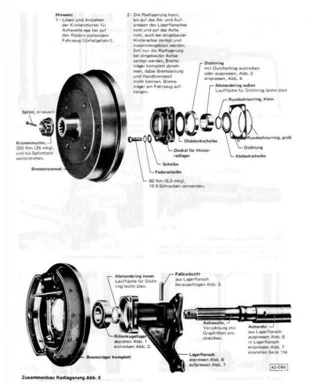

welche Buchse meinst du? Den Abstandsring innen oder den Abstandsring außen? oder nichts von beidem? :-) Siehe angehängtes Bild.
Bei meinem Käfer wird nach der Restauration eine Vollabnahme gemacht, ich kann mir nicht vorstellen, dass der TÜV ein größeres Lagerspiel zulässt. Oder hat da jemand bessere Erfahrungen gemacht? Abgesehen davon, dass es sich technisch falsch anfühlt :D

Ein Axialspiel ist doch bis auf das Lager selbst kaum bis garnicht möglich.
Welle - Lagerinnenring - Trommel sind auf Block verschraubt, da bewegt sich absolut garnix.
Lagerflansch - Lageraussenring - Bremsträger - Deckel sind ebenfalls Block verschraubt, mit minimal Toleranz auf ein paar hundertstel Luft... aber da bewegt sich auch nix mehr.
Das Spiel muß voll aus dem Lager selbst kommen ... oder Unmengen von Farbe auf dem Bremsträger/Deckel... oder falschem Zusammenbau.

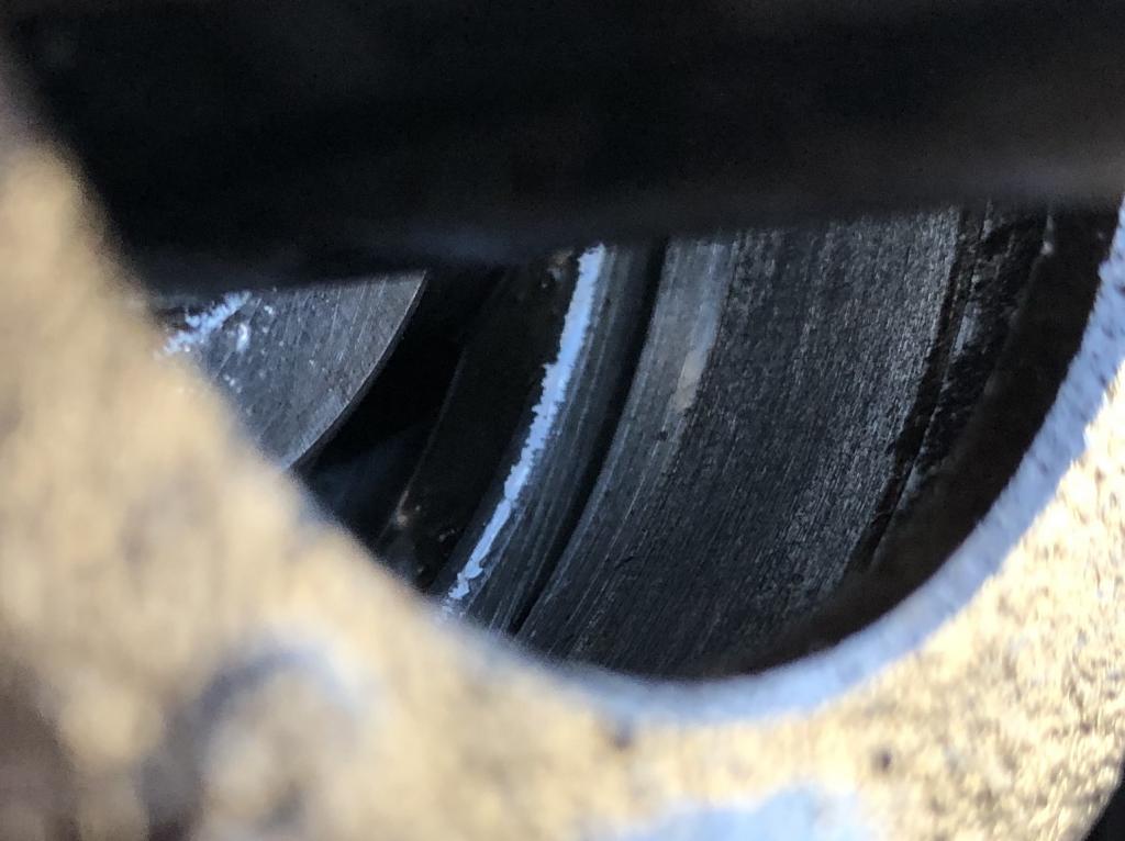

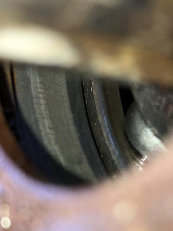

Ich hab heute mehrfach alles auseinander genommen und ein bisschen probiert.
Es scheint als würde das Lager tatsächlich nicht 100% im Lagerdeckel sitzen. Für den Test habe ich den Simmerring rausgenommen und den Lagerdeckel ohne Dichtung angeschraubt. Wie man auf den Fotos sieht beträgt der Abstand gut 1mm. Oder ist das normal?
Da für den Test weder Dichtmasse noch Dichtung drauf waren glaube ich nicht dass die Pulverbeschichtung die Hauptursache ist. Das gleiche Problem hatte ich ja schon bevor ich die neuen Lager eingebaut habe. Das alte und neue Lager sind ein 6306 (alt FAG, neu Koyo), Höhe 19mm. Laut Ersatzteilkatalog von Classic Parts gehört das Lager mit der Teilenummer 311501283 rein, angegebene Höhe 20mm.
Ist das nun ein Fehler im Katalog oder ist das Lager tatsächlich falsch?!
