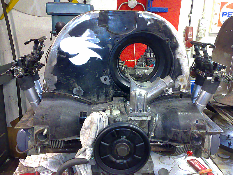

Ich hab ma weiter gemacht...
In einem geordneten Haushalt... naja... Der Drehmomentschlüssel ist halt wieder da... ;)

hat der 4. Zylinder da Rostablagerungen ß Oder was ist da so braun?

das ist nutella vom frühstück :p
robert, wieso hast du denn den block angesprüht?der war doch top :)

bugweiser hat geschrieben:hat der 4. Zylinder da Rostablagerungen ß Oder was ist da so braun?
Das iss Schmierkram weil ich mal mit dem Finger geprüft hab ob die Kolbenringe einen Grat hinterlassen haben...
Und Paul ma ehrlich .. das sah doch scheisse aus ;)

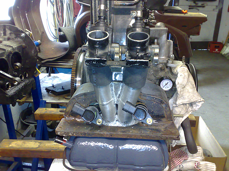

Gestern hab ich den Auspuff aufn Tisch gekriegt, heut morgen kam der Postmann und hat mir mal ne "echte" Aufgabe gebracht...
Damit möcht ich also meine Gemischaufbereitung regulieren... Nicht wirklich "Vintage" dafür aber hoffentlich effektiv...

ist das die riechert auspuffanlage (also endrohre) ?

Bauen immer wenn Zeit ist auch an so nen Projekt. Was für ne ECU willst du verwenden.

Rieche ich das 1200cm??? ;)
Mach mal nen Thread zu dem Motor auf.Von welchem Motor sind die Zünsspulen?Passt das in den Käfermotorraum?
