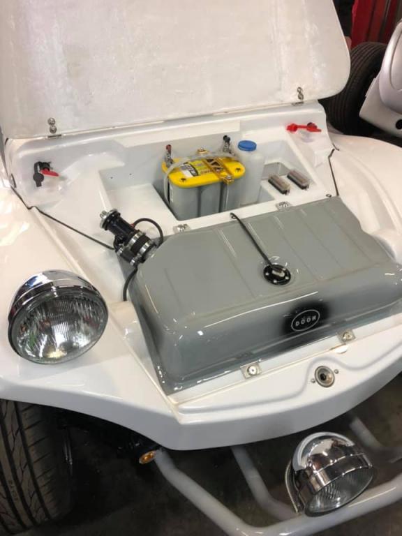

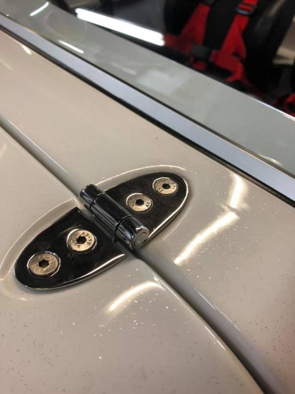

Hab mir da mal Fotos von einem Briten gespeichert, der das mit der Haube gemacht hat.
- BUGGY HAUBE ÖFFNEN 2 51720846_10158107867976521_1194859596804521984_n.jpg (39.45 KiB) 4774 mal betrachtet
- BUGGY HAUBE ÖFFNEN 51611021_10158107867981521_1824838553603932160_n.jpg (46.42 KiB) 4774 mal betrachtet

Re: Ran an den Rost und das GFK: Ledl Europa 2001
Baoh
sieht das gut aus. Super gelöst mit der Fronthaube...
Dacht eigentlich nicht daran die Batterie nach vorne zu legen, aber nachdem ich die alte Karosserie mal probehalber montiert habe, hab ich bemerkt das sie eh weg muss.
Der Batteriekasten steht an den Schräglenker an...
Und wenn ich das so sehen, Batterie und den Sicherungskasten vorne sauber verbaut, wäre das echt eine ideale Lösung. Vielleicht auch gleich noch den Bremsflüssigkeitsbehälter mit einbauen
Eieiei... sehe schon: das artet aus

So bei mir ging es nun endlich mit dem Buggy etwas weiter…
Nach langem warten durften wir endlich unsere bestellten Karosserien bei Ledl abholen.
War eine recht große Tour für uns, da es einmal komplett von der Westgrenze Österreichs an die Ostgrenze ging.
Was ich echt super fand, war das uns Herr Ledl persönlich in empfang genommen hat. Er und einer seiner Mitarbeiter haben den Samstag geopfert auf uns zu warten und mit uns dann die Karosserien zu verladen.
Herr Ledl hat uns dann anschließend noch seine Werkstätten gezeigt, unterandrem auch seinen AS 160 Rennwagen und diversere andere AS 160 oder 130er.
Es waren eigentlich fast alle Modelle, die er jemals gebaut hat.
Aktuell sieht es so aus:
Werde nun einen Seitenaufprall-Schutz aus Stahl bauen (Überlege gerade ob ich die Seitenschwellen nicht weg lasse - aber das muss ich erst mit dem TÜV klären..) und einen Käfig.
Heute war ich noch bei einem Bootsbauer um die Ecke und hab mich mit GFK Krimskrams eingedeckt. Werde nun in der kommenden Woche mit der Karosserie starten.
Da sind noch einige Sachen zu machen: Batteriekasten entfernen und nach vorne verlegen - Durch den Umbau auf Querlenker würde der Querlenker am Batteriekastenboden anschlagen beim einfedern. Fronthabe wird auf Klappbar umgebaut, aber nicht wie auf dem Foto von Yoko sondern nach vorne aufklappbar. Somit muss ich einen kompletten Innenraum unter der Haube gestalten und das Cookpit komplett neu Konstruieren bzw. abändern.
Grüße Fong
