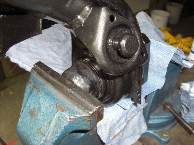

Traggelenke "ohne Werkzeug" aus dem Achsschenkel drücken

Ich hab mir, wie eh vorher schon geschrieben, die beiden Ausdrücker in ebay für etwas für 20,-
gekauft. Ist echt kein Geld, funktioniert wunderbar und ist fachmännisch.....

Bouncer hat geschrieben:Ich hab mir, wie eh vorher schon geschrieben, die beiden Ausdrücker in ebay für etwas für 20,-
So was habe ich mir auch erst gekauft. Für´n Tragarm in geschmiedet und Lenkstangenkopf in billich. Gab´s irgendwo als Set. Der Tragarmding ist super! Da kann man echt nicht meckern. Das Spielzeug für die Spurstangenköpfe war Spielzeug. Beim ersten Einsatz zerbrochen. Na ja, sehe ich als Werbegeschenk an. Die Spurstangenköpfe gehen mit dem andern Teil schließlich auch.

Verdammt, gerade so ´n Satz Ausdrückteile bestellt.
Sehr gute Idee mit dem Hammer! :text-bravo:

Hallo Zusammen,
habe heut mal versucht den Tipp mit dem Hammer umzusetzen. Leider sitzt das Gelenk wohl zu fest im Achsschenkel, ich bekomms so, trotz ordentlich Frühstück, nicht ab :-(
Könnt Ihr einen Ausdrücker explizit empfehlen?
