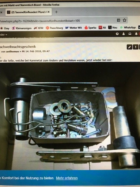

so kam das Material vom Gerd Kummetat. Links etwa mittig im Karton die Distanzscheiben als Unterlage der Porsche Drehstabdeckel auf originalen Porsche Gummis. Ohne diese wird das Gummi zu sehr gedrückt und die Achse federt schlecht.
