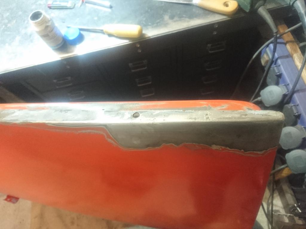

.... was mir noch eingefallen ist:
Wäre es ggf. noch eine Maßnahme den Bereich zu verzinnen, um evtl. wieder eine höhere Materialstärke herzustellen?
Stefan
Re: Rost im Fensterfalz....
Ja, das geht, aber schwierig weil der Rost echt weg muss, damit die Zinnpaste/Zinn greift. Hab das heuer zB an den Türen gemacht.
