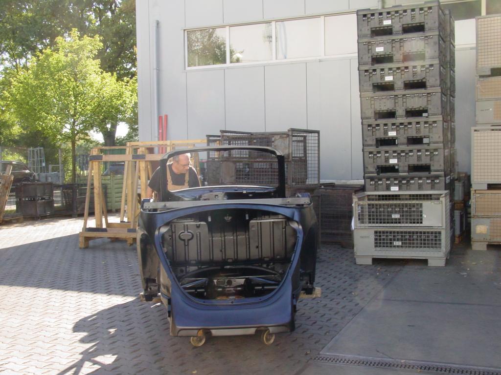

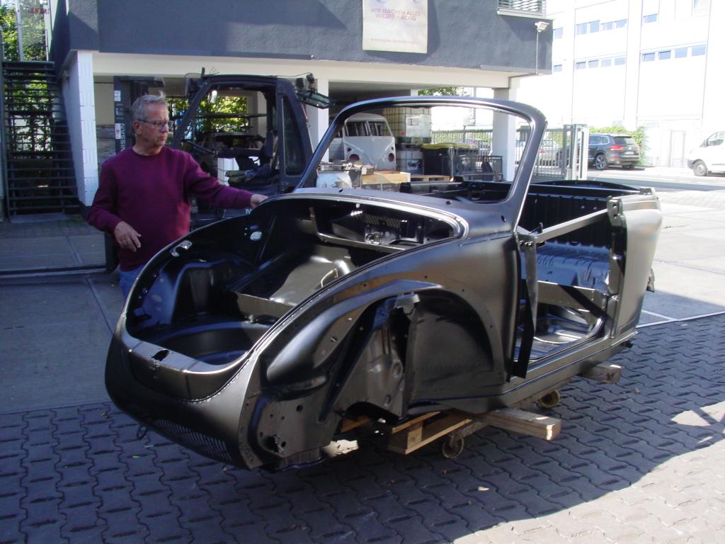

Heute haben wir die Karosserie von Syre geholt.
ALLES SUUUPER!!!!!
Danke an die Truppe bei Syre:
Top-Arbeit
Top Service
Supergute Verlade-Hilfe
mir fällt bestimmt noch mehr ein!
Detailfotos gibt's morgen.
Top-Arbeit
Top Service
- DSC09110.JPG (116.48 KiB) 6690 mal betrachtet
- DSC09111.JPG (154 KiB) 6690 mal betrachtet
- DSC09112.JPG (105.24 KiB) 6690 mal betrachtet

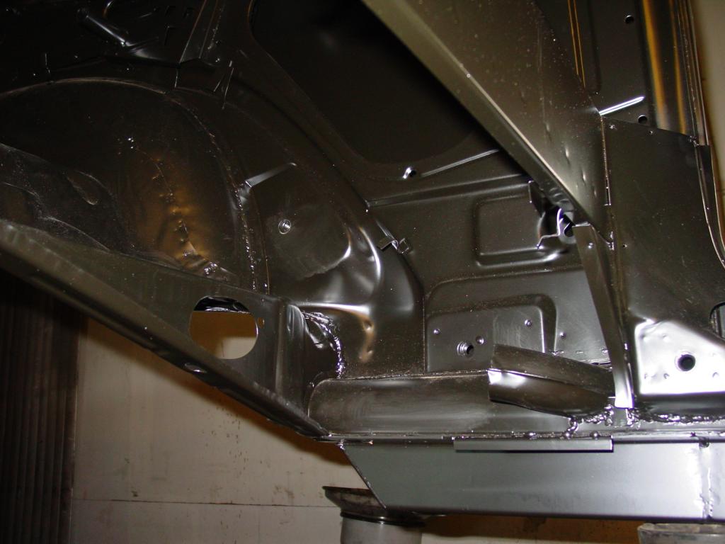

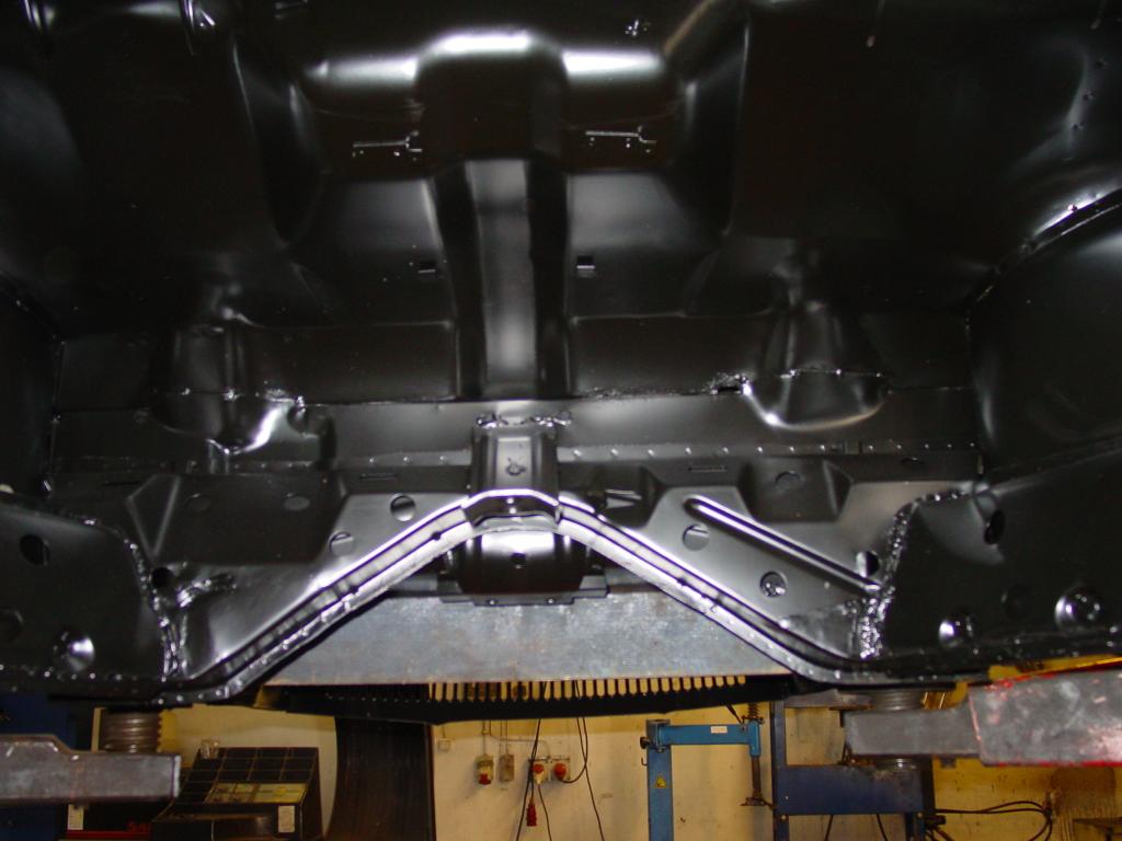

Re: 03 Cabrio - Specials

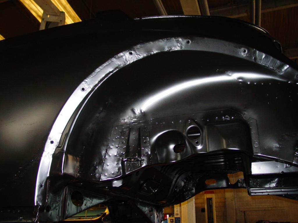

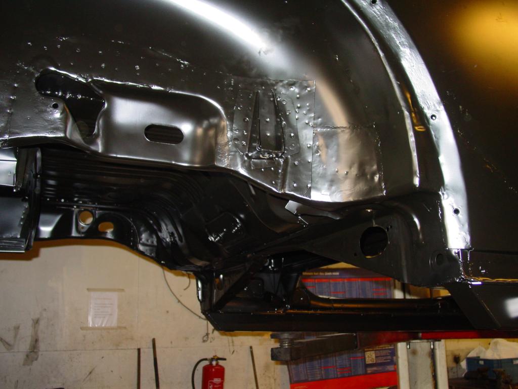

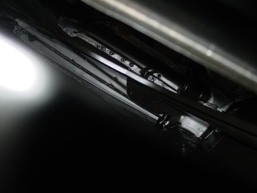

Detailbilder.
Irre, was man jetzt so alles sieht. Jede Welle, jeden Hammerschlag und selbst die kleinste Unebenheit vom Schleifen.

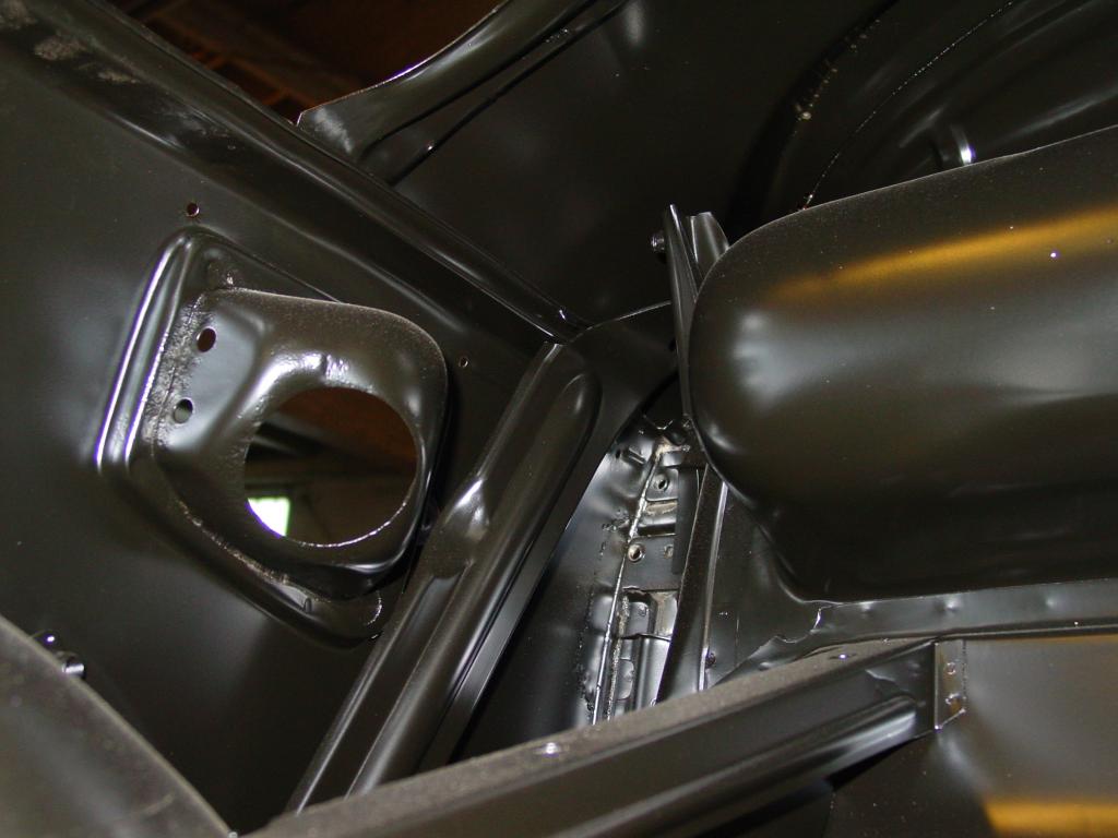

- Seitenteil innen hinten links von oben, Blick auf den Schweller
- DSC09138.JPG (44.65 KiB) 6594 mal betrachtet
- Mit anderer Ausleuchtung
- DSC09137.JPG (46.97 KiB) 6594 mal betrachtet
- DSC09136.JPG (72.54 KiB) 6594 mal betrachtet
- DSC09133.JPG (80.23 KiB) 6594 mal betrachtet
- DSC09131.JPG (80.02 KiB) 6594 mal betrachtet
- DSC09130.JPG (73.45 KiB) 6594 mal betrachtet

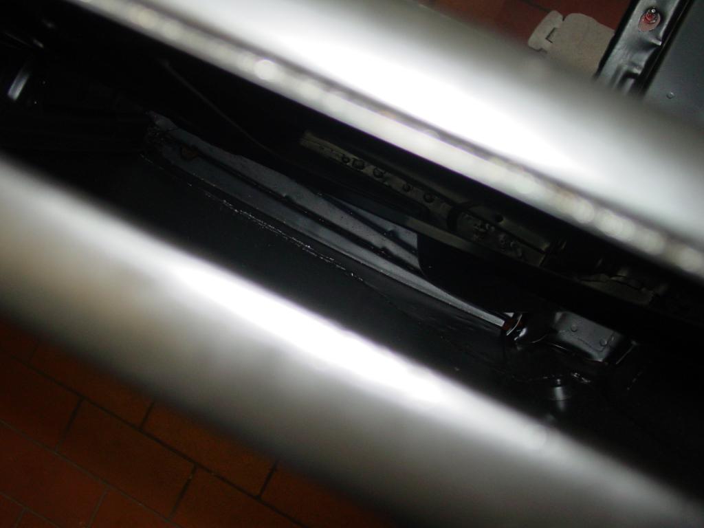

- A-Säule unten
- DSC09124.JPG (65.17 KiB) 6594 mal betrachtet
- Eingesetzte Ecke am A-Blech
- DSC09123.JPG (59.64 KiB) 6594 mal betrachtet
- Eingesetztes Blech am Verdeckkasten und angesetzte Schiene
- DSC09122.JPG (41.16 KiB) 6594 mal betrachtet
- Das geht besser! Naja, nächstes Mal.
- DSC09132.JPG (66.53 KiB) 6594 mal betrachtet
- DSC09120.JPG (57.57 KiB) 6594 mal betrachtet
- Werksseitig durchgefallene Schweißung
- DSC09118.JPG (55.07 KiB) 6594 mal betrachtet
- Eingesetztes Blech am Windlauf
- DSC09117.JPG (70.18 KiB) 6594 mal betrachtet
- Kotflügelecke unten
- DSC09125.JPG (51.27 KiB) 6594 mal betrachtet
- Seitenteil mit Bremsleitungshalter
- DSC09126.JPG (76.49 KiB) 6594 mal betrachtet

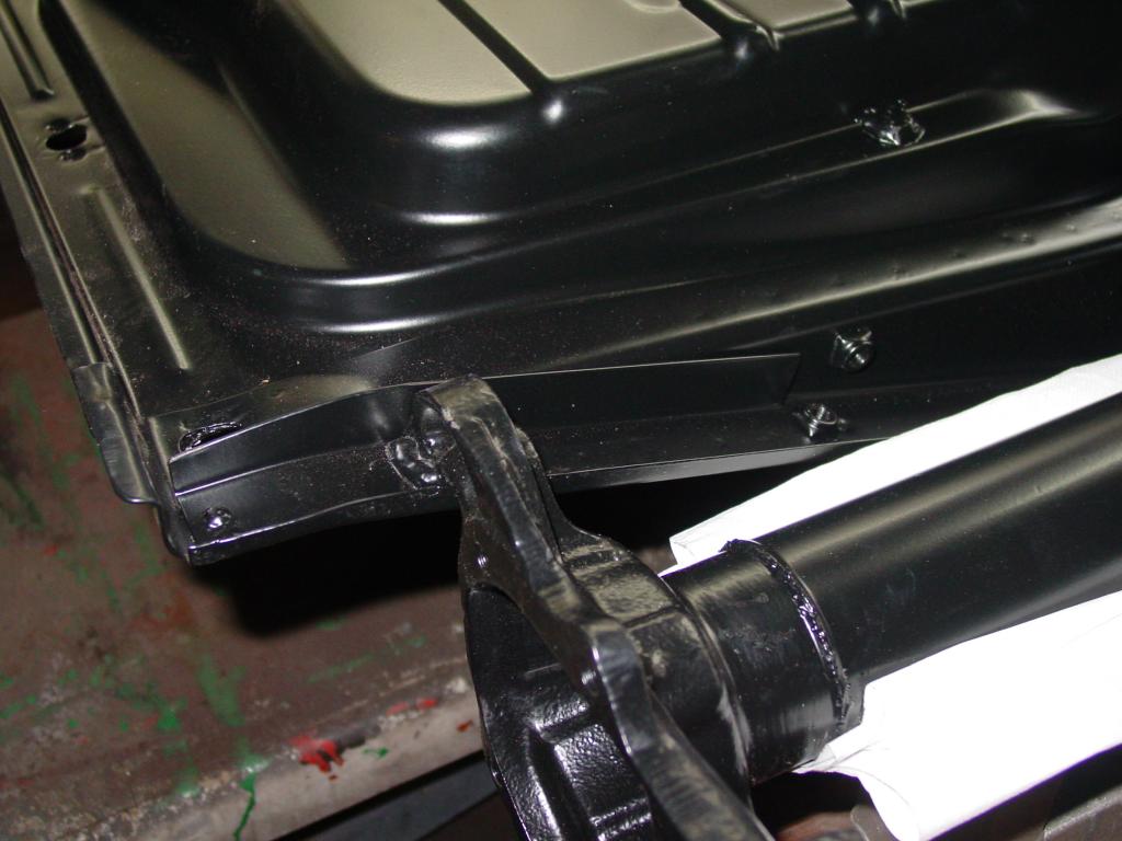

- Spritzwand von innen unten
- DSC09129.JPG (71.81 KiB) 6594 mal betrachtet
- Eingesetztes Blech A-Säule unten...
- ...und oben innen
- DSC09114.JPG (68.15 KiB) 6594 mal betrachtet
- Beiträge: 6696
hast du da eine Langzeiterfahrung wie die Autos nach >10 Jahren aussehen?

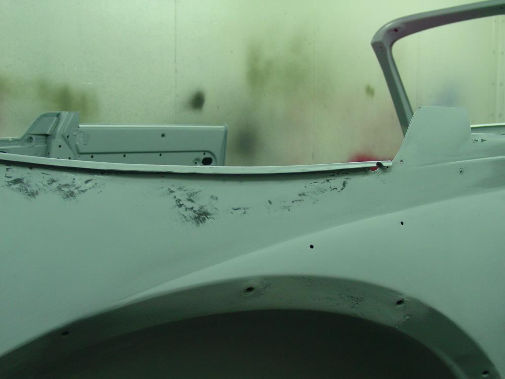

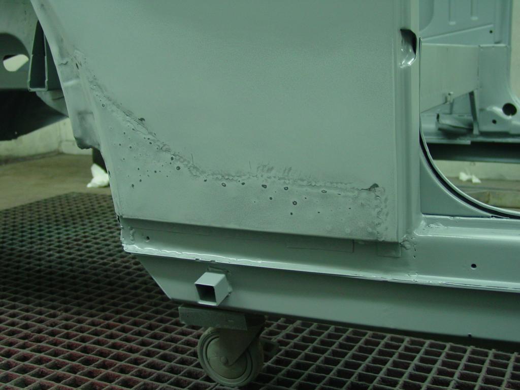

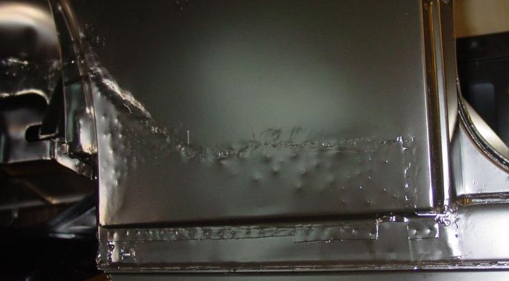

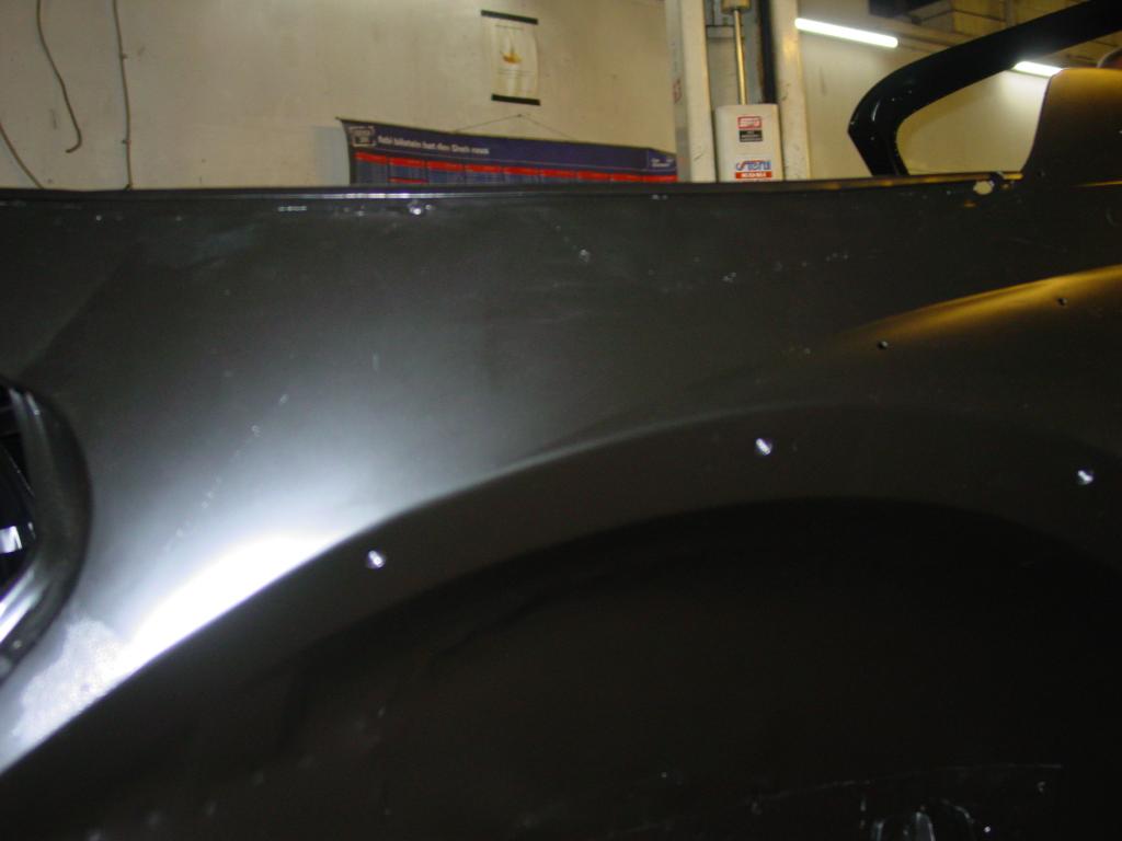

Sehr schöne Arbeit, aber das Seitenteil sieht aus als hätte das der Praktikant gemacht. Soll das echt so bleiben oder willst du da noch mal ran?
- DSC09132.JPG (70.77 KiB) 6531 mal betrachtet

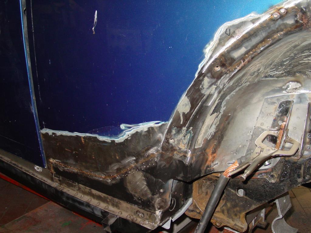

Jeder der ein Auto der wassergekühlten Ära längere Zeit besessen hat hat zwangsläufig auch Langzeiterfahrung mit KTL.
Seit den 70er Jahren sind sämtliche Fahrwerksteile KTL-beschichtet, ohne jeden weiteren Überzug. Die hier aufgetragene Beschichtung ist zudem gut doppelt so dick wie die der VW-Serienbeschichtung z.B. auf und im Golf-Hilfsrahmen. Wichtig vor dem Auftrag ist die komplette Rost- und Fettfreiheit des Blechs, sonst taugt das nix.
Die Flansche und Doppelungen habe ich zusätzlich noch mit Brunox Epoxi behandelt, die erste Lackschicht wird ein Epoxy-Füller und die Hohlräume bekommen zum Schluß auch noch ihr Fett weg.
Das Ding überlebt uns wahrscheinlich alle.
Beim Seitenteil habe ich ja schon geschrieben, daß das noch besser geht. Die "Berge" sind allerdings gerade mal 2-3 Zehntel hoch, also nix dramatisches. Sieht eben durch die Reflexion des Fotoblitzes mächtig aus. Habe leider kein Bild, das diese Seite vor der Beschichtung zeigt.
Darum hier ein Bild des linken Seitenteils vor der Beschichtung. Den jetzigen Zustand reiche ich die Tage mal nach.
- DSC08682.JPG (105.21 KiB) 6428 mal betrachtet

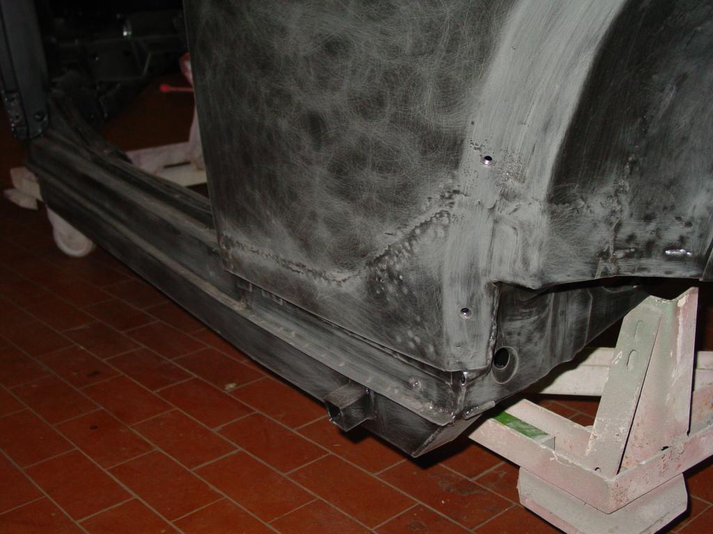

So, das versprochene Bild vom Seitenteil.
Für die Karosserie wurde übrigens bei Syre ein Wertgutachten (Dekra) erstellt. Kann ich nur empfehlen. Nach der Lackierung sieht der Gutachter nix mehr von der ganzen Schweißorgie.
- DSC09152.JPG (89.21 KiB) 6301 mal betrachtet
also schon gespachtelt und verschliffen?
- VeeDee
- Beiträge: 3474
- Fahrzeug: 1600Vari/3
Nein, nur KTL angeschliffen.swingheini hat geschrieben:also schon gespachtelt und verschliffen?
Da kommt jetzt ein 2K-Epoxy-Grundierfüller drauf, die Vertiefungen bekommen eben die eine oder andere Lage mehr. Spachtel ist nicht erforderlich.

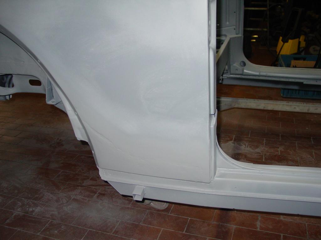

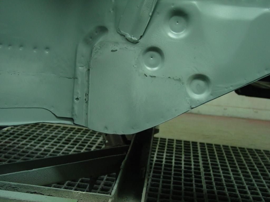

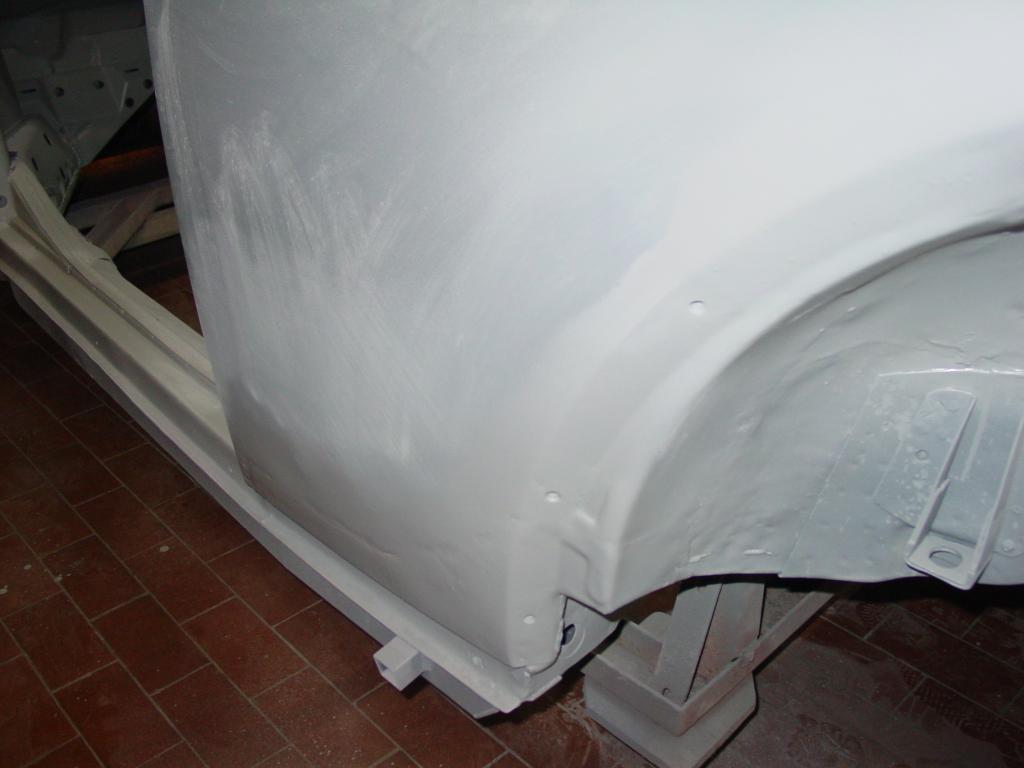

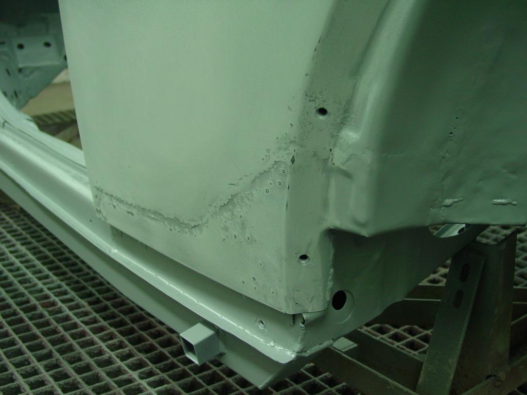

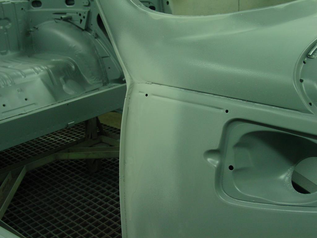

Epoxy-Grund drauf und die ersten Stellen schon glatt gefüllert und geschliffen.
- Reparaturstelle am Scheibenrahmen
- DSC09161.JPG (65.58 KiB) 6080 mal betrachtet
- DSC09167.JPG (61.36 KiB) 6080 mal betrachtet
- bekannte Ansichten
- DSC09171.JPG (63.14 KiB) 6080 mal betrachtet
- letzte Andeutungen des frevelhaften Tuns
- DSC09172.JPG (39.45 KiB) 6080 mal betrachtet
- DSC09173.JPG (42.36 KiB) 6080 mal betrachtet

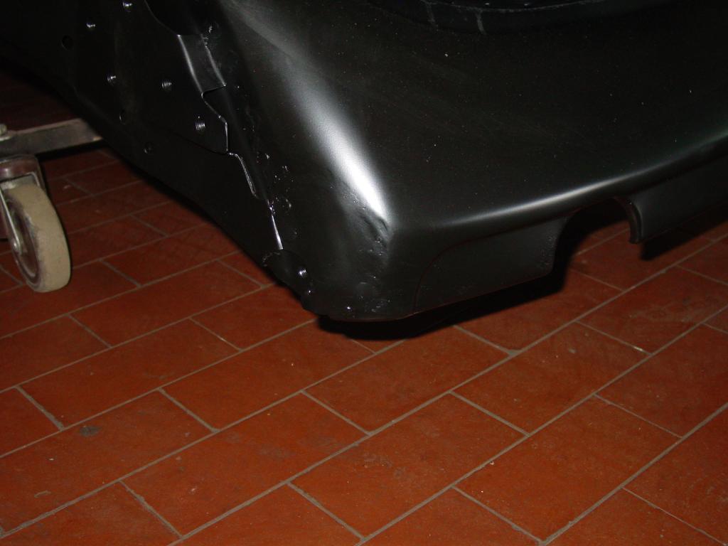

- "Praktikantenecke" nach dem ersten Schliff
- DSC09174.JPG (72.97 KiB) 6080 mal betrachtet
- gebauter A-Säulen-Abschnitt
- DSC09178.JPG (56.03 KiB) 6080 mal betrachtet
- So sieht's jetzt aus, nur gefüllert
- DSC09212.JPG (52.27 KiB) 6080 mal betrachtet
- "Praktikantenecke" aktuell
- DSC09213.JPG (59.79 KiB) 6080 mal betrachtet

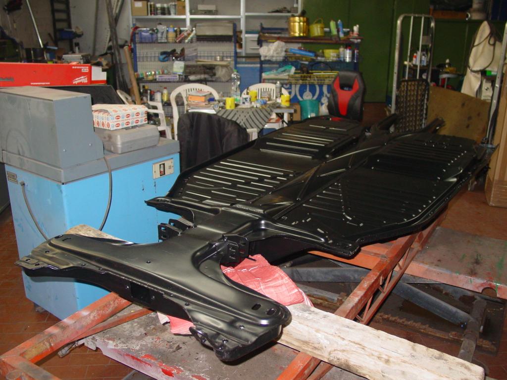

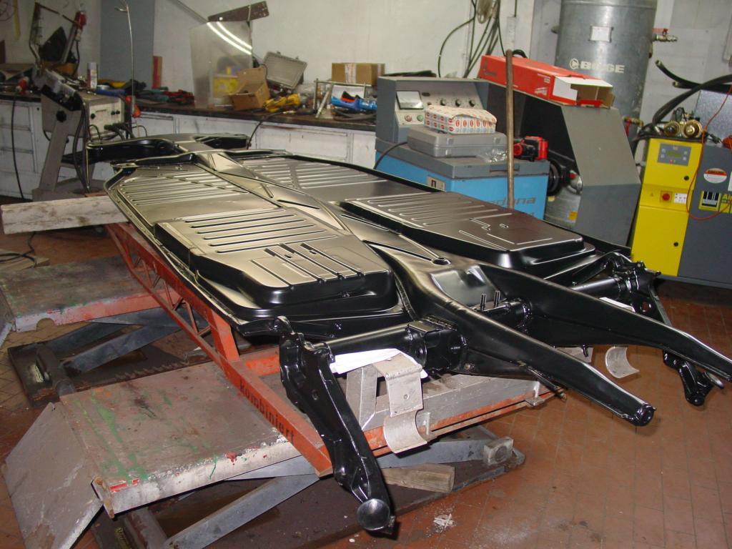

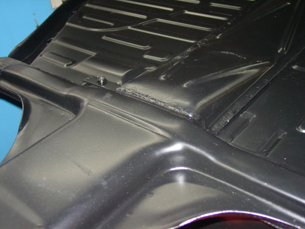

Zu einer guten Karosserie gehört auch ein ebenso gutes Chassis, KTL- und Pulver-beschichtet.
Erste Impressionen:
Erste Impressionen:
- DSC09209.JPG (122.88 KiB) 6058 mal betrachtet
- DSC09210.JPG (117.11 KiB) 6058 mal betrachtet
- DSC09211.JPG (113.56 KiB) 6058 mal betrachtet
- DSC09219.JPG (74.29 KiB) 6058 mal betrachtet
- DSC09220.JPG (78.58 KiB) 6058 mal betrachtet
- DSC09221.JPG (73.81 KiB) 6058 mal betrachtet
