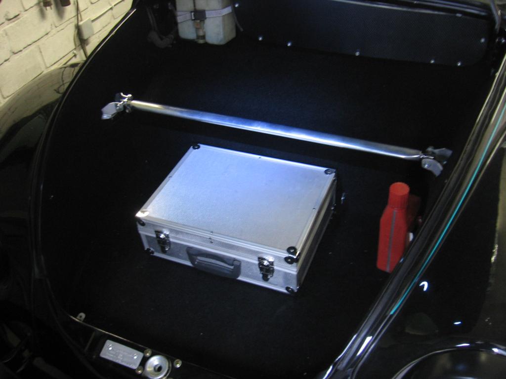

Da muss ich leider passen, habe nicht lang gefackelt und sie gleich eingebaut.
Aber ich versuch das noch in Erfahrung zu bringen ..............
Grüße Walter

yoko hat geschrieben::like:
Was wiegt die Domstrebe?
Hallo Yoko
Genau Wissen tue ich es nicht mehr
War aber leicht weil darauf haben
Wir bei der Entwicklung auch geachtet
Subadudu
Re: 1302 Domstrebe vorne
Subadudu hat geschrieben:
Hallo Yoko
Subadudu

Gefällt mir, schön gemacht. Mich hätte das Gewicht deswegen interessiert, weil ein Kumpel eine Starre aus einem Stück Alurohr gemacht hat und das wollte ich vergleichen.
Hallo Yoko
Subadudu
OK
So habe nun die gewünschten Angaben
Unter 1,2 Kg
Subadudu
:text-thankyouyellow:
Bin morgen bei meinem Kumpel, da kann ich gleich vergleichen, danke!

Ich hab mir vor etlichen Jahren eine verstellbare Domstrebe aus "Resten" die in der Garage lagen selbst gebaut.
Die Teller sind aus Stahl, die Strebe aus Alu.
Ich glaub das es zu der Zeit noch keine verstellbaren Streben für den 03 gab, die Bugfans auch noch nicht ;) !

Firefox hat geschrieben:Ich hab mir vor etlichen Jahren eine verstellbare Domstrebe aus "Resten" die in der Garage lagen selbst gebaut.
Sieht gut aus. Ja weil es da nichts gab
Habe ich mich auf dem Markt umgeschaut
Und das Mittelteil war schnell gefunden.
Dazu gab es damals Halter aus einem
Gussmaterial. Dazu bekam ich von
Meinen Kunden die Rückmeldung es
Knackt oder geht kaputt beim montieren.
So kam es zu der Entwicklung der neuen
Halter . Diese kann man auch so von mir
Kaufen ohne Querrohr .

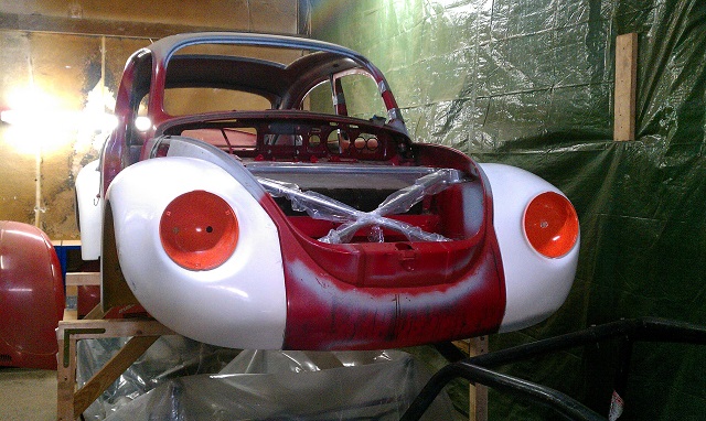

Fuss-im-Ohr hat geschrieben:da geht doch noch was....
https://bugfans.de/forum/restaurationen ... 96-60.html
480.181 Käfer 1303 Kreuzdomstrebe
Hallo Jürgen
Klar Domkreuz geht immer
Der Halter ist dafür auch erweiterbar
Da in meinem Käfernetzwerk die
Meisten Subaru Motor fahren .
Ist die verstellbare Domstrebe
die bessere Variante.
Die untere Abstützung Würde
Den Kühler zerdrücken
Subadudu

@Ferdi
Schaut gut aus, alles richtig gemacht!
@Jürgen
Im Hinterkopf habe ich auch das Kreuz schon gehabt, aber dann doch Abstand davon genommen um den eh wenigen Platz vorne nicht noch weiter einzuschränken. Aber wer weiß ob das dann doch nicht Mal dazu kommt. :lol:

wo genau stützt sich das Kreuz vorne ab?

:handgestures-thumbupright: Gut gemacht Walter!
Die Kreuze, lass sie dort, wo sie hingehören: In der Kirche :lol:
Ausser du packst noch nen 3l Typ4 rein und gehts mit Slicks auf die Rundstrecke, auf deine alten Tage .. :mrgreen:
Ansonst sind sie nur Deko :mrgreen:
