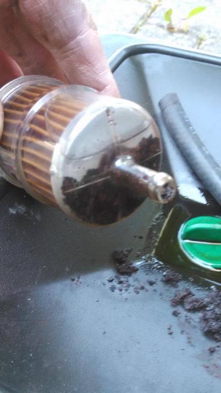

Re: plötzlich geht er aus
Verfasst: Sa 18. Aug 2018, 23:08
von Fuss-im-Ohr
- 20180818_134618 1024.jpg (38.41 KiB) 3264 mal betrachtet
bei mir war nicht nur der Filter unterm Tank sondern auch die Leitung bist zum Tank voll mit Rost. Entschuldigend muss aber noch erwähnt werden das der Metallfilter im Tank weg ist
Hast denn schon auf Luft in der Benzinleitung überprüft?
einfach einen durchsichtigen Schlauch (Aquariumbedarf) zwischen Vergaser und Benzinpumpe einbauen, dann sieht man schon die Luftblasen durchrauschen oder auch nicht
den Schlauch aber nicht zu lange eingebaut lassen, die halten dem Benzin nicht besonders lange Stand werden Milchig und Porös
