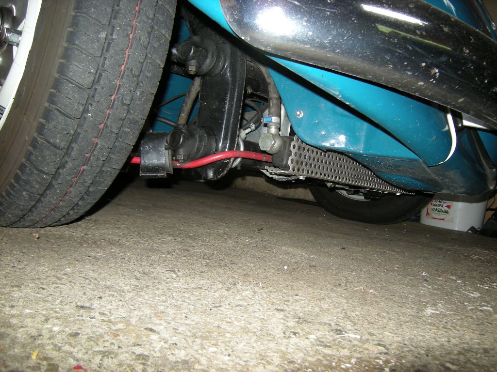

Das geht, haben wir am 66er, mit 9,5cm unterm Achsrohr. Ein klein wenig höher gings vielleicht noch mit der Rasterplatte. Tief auf etwa 3,5cm.bluerunner hat geschrieben:Ich werde die Kombi versuchen VVA hoch + TAS + weis noch nicht.
TAS bestellt kommen wohl Mittwoch
Fährt sich mit den legalen 9,5 cm gut und Tragbare+Gelenke stehen schön, federt auch gut.

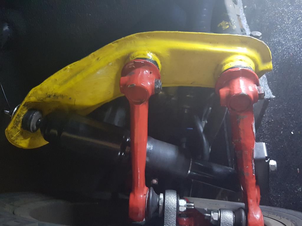

Ich weiss nicht wie Ihr's macht , aber mit den Seriendämpfern komme ich nicht hin . Wenn Sie verbaut sind komme ich mit drücken auf die vordere Stosssrange soweit das er an den Kotflügeln Schleifen würde.
Mit nivilierstossdämpfer ideal .1 bar Druck und er federt super und wird gut abgefangen.
Jetzt habe ich noch das Problem, das die Dämpfer den oberen Tragarm berühren .wie bekomme ich hier mehr Abstand hin?
Der Versatzadapter hebt sozusagen die Dämferwirkung auf ,da der Dämpfer so ungünstig in Schräglage kommt und sich sperrt.Habe ich wieder ausgebaut ( den Adapter).

Einer muss ja mal der Erste seinousie hat geschrieben:Dann bist du der erste der Probleme mit den Adaptern hat. Zu 90% alle die Airride oder besser gesagt die Highjacker auf der KG fahren haben die und fahren so.
Ja weiss auch nicht was das ist .
Vermute die Aufnahmelöcher in der Puma Achse sind evtl. Zu weit vorne gebohrt wurden . Die Toleranzen sollen ja nicht so eng sein wie bei einer Orginalen.

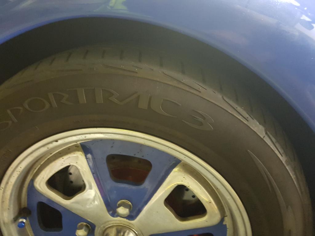

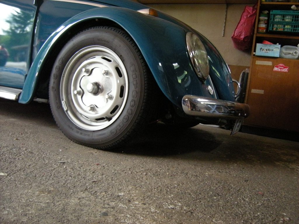

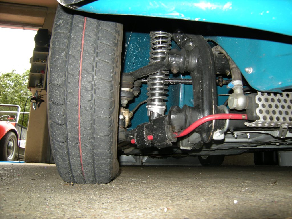

Welche TAS hast du verbaut? Könnte sein, dass da die Stossdämpferaufnahme unten nicht korrekt ist. Wir haben die von CB Performance, da passt es (siehe Foto). Die Dämpfer mit den Federn kann man in Stufen härter verstellen, dann taucht er nicht so weit ein, wird halt immer härter dadurch...(auch nicht das Gelbe vom Ei...)
Das Schleifen am oberen, vorderen Teil des Kotflügels wirst nicht ganz vermeiden können. Etwas Abhilfe bringt noch der Einbau von negativ Sturzexzenter. Bewährt hat sich ca. 1 Grad negativ. Dadurch kommt oben der Reifen etwas nach innen.
Wennst das Schleifen komplett weghaben willst, brauchst halt gekürzte Achse.

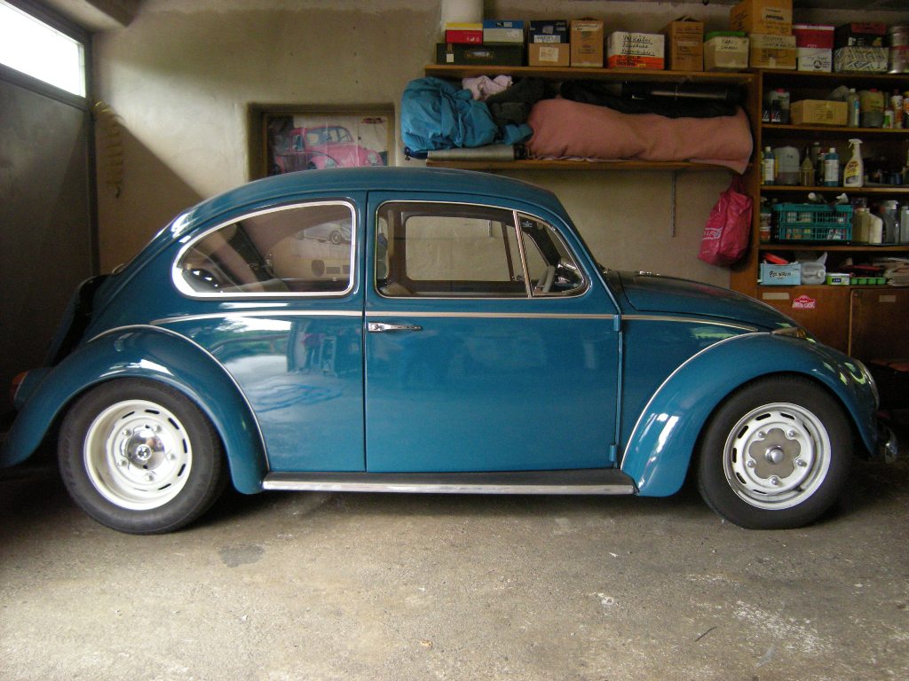

Mit den Schraubfahrwerk hatte ich auch überlegt. Ich suchte was um auf Knopfdruck höher zu kommen. Zum Bspl im Parkaus vor mir eine "Rampe" da möcht ich nicht aussteigen und unterm Wagen Schrauben.
Da sind die Luftdruckdämfer ideal!

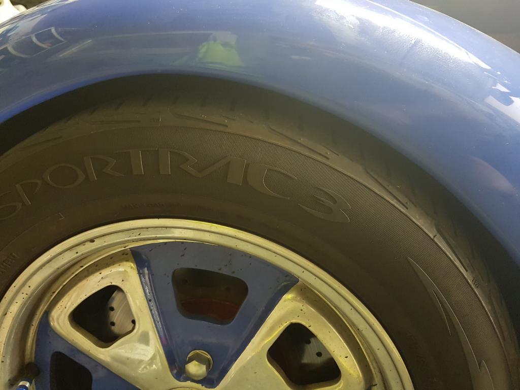

- Wagen mit 2 Mann Besatzung . Hier würde ich jetzt Max 1bar ins System geben und der Wagen hat die Höhe wie auf dem ersten Bild
- 20180810_131923.jpg (75.63 KiB) 3956 mal betrachtet
- Standarthöhe .Wagen leer .0.5 bar
- 20180810_131958.jpg (57.15 KiB) 3956 mal betrachtet
