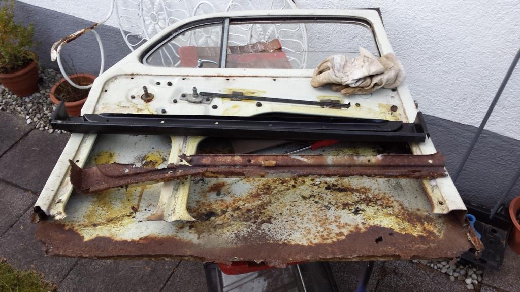

Ziel bei dem Projekt war ein Auto was keiner wollte, mit den üblichen billigen 0815 Repro Blechen die es bei jedem Händler so zum kaufen gibt, mit wenig Budget wieder auf die Straße zu bringen. Dabei sollte er sein äußeres Erscheinung beibehalten. Heißt also nur alle geschweißten Stellen nach lackieren + alles unten rum und Innen ebenfalls sauber auslackieren, aber außen den Originallack lassen.

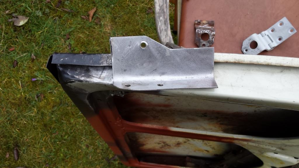

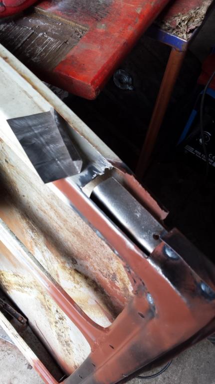

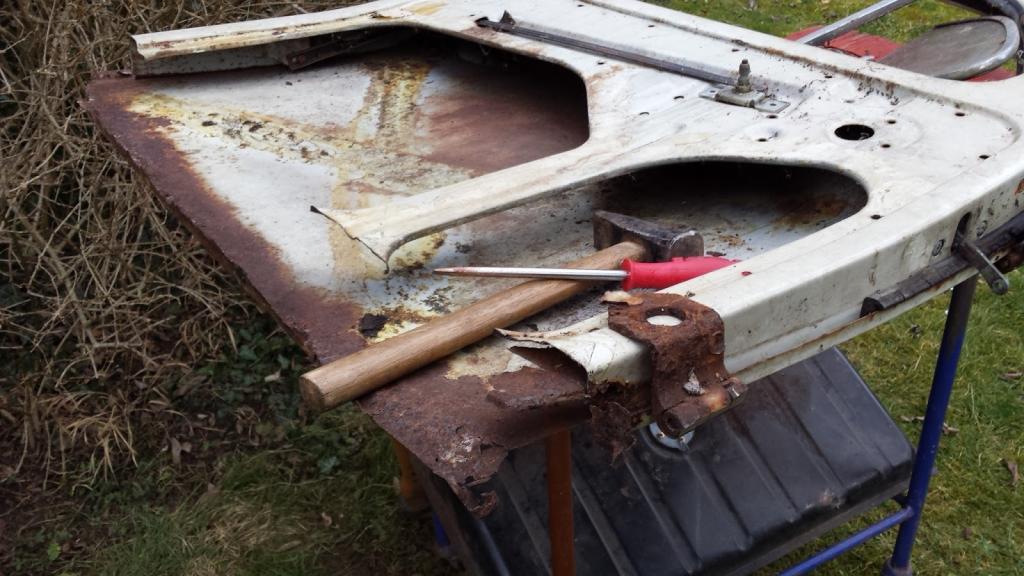

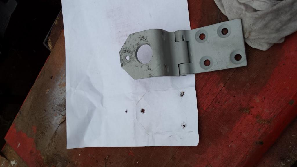

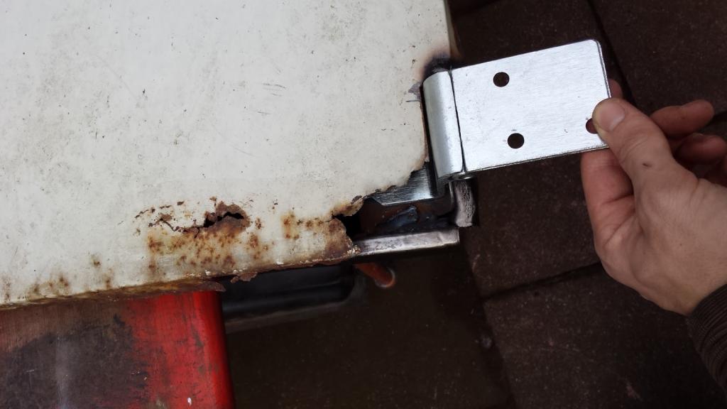

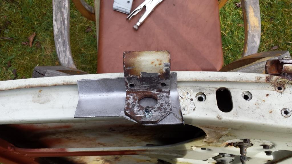

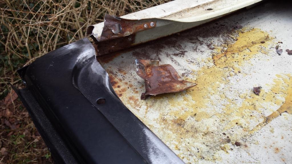

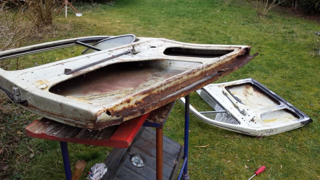

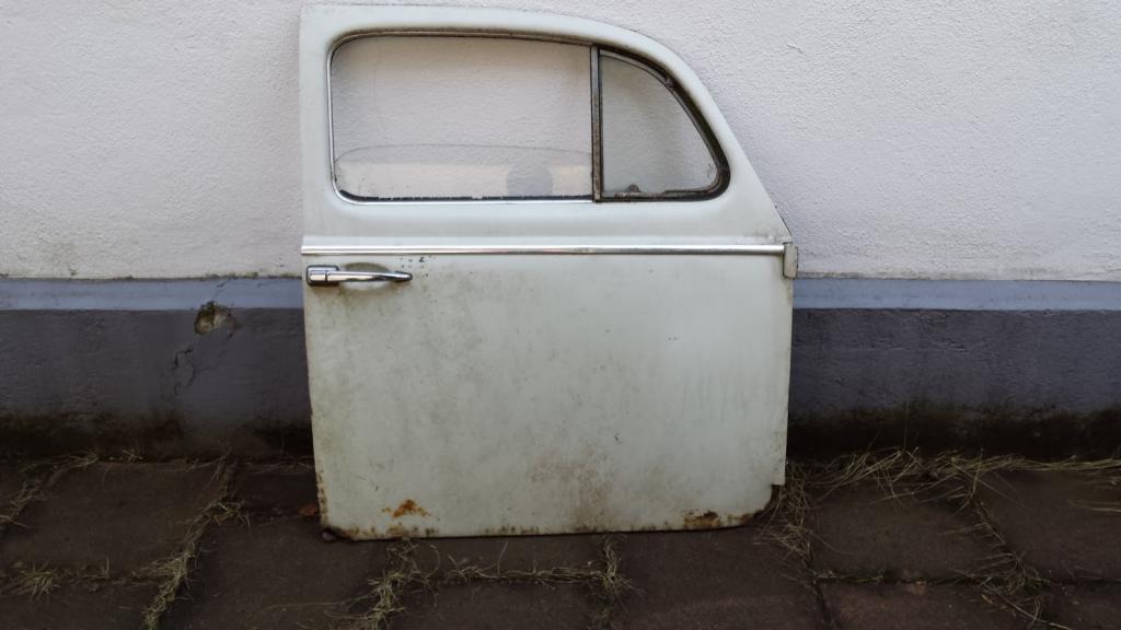

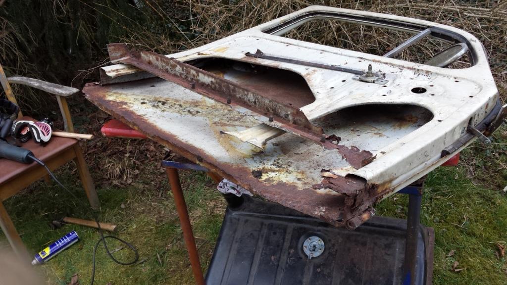

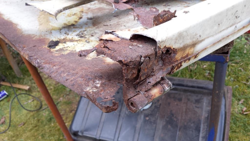

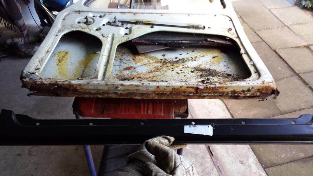

Bevor ich überhaupt erst irgendwas am Häuschen schweißen konnte mussten die Türen aufgearbeitet werden. Türscharniere hab ich beim zerlege abgeflext, da die eine Tür nichtmal mit roher Gewalt auf gemacht werden konnt, um die wars also nicht schade.
Das linke obere Scharnier wurde wieder aufbereitet, da es dies nicht mit Spiegelaufnahme zum kaufen gibt. Die restlichen 3 Scharniere gab es neu von CSP.
Das untere Verstärkungsblech für die Scharnierbefestigung war leider weggerostet, sodass ich mir da selbst was bauen musste.
- Tür (0).jpg (77.78 KiB) 4976 mal betrachtet
- Tür (1).jpg (58.41 KiB) 4976 mal betrachtet
- Tür (6).jpg (92.84 KiB) 4976 mal betrachtet
- Reperatur Blech für Türunterkante
- Tür (7).jpg (78.85 KiB) 4976 mal betrachtet
- Lochfras vom feinsten
- Tür (10).jpg (91.64 KiB) 4976 mal betrachtet
- Tür (11).jpg (107.54 KiB) 4976 mal betrachtet
- Mini Überreste vom Verstärkungsblech was das Scharnier trägt
- Tür (13).jpg (104.92 KiB) 4976 mal betrachtet
- Tür mit fertig eingesetztem Rep. Blech
- Tür (19).jpg (91.12 KiB) 4976 mal betrachtet

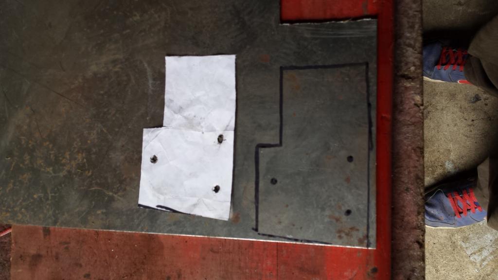

- schablone für verstärkungsblech
- 20160209_093745.jpg (47.69 KiB) 4976 mal betrachtet
- Schablone auf Blech übertragen
- 20160210_100505.jpg (57.68 KiB) 4976 mal betrachtet
- abkanten
- 20160209_110440.jpg (80.35 KiB) 4976 mal betrachtet
- Fertig gekantetes Verstärkungsblech
- 20160209_112847.jpg (76.56 KiB) 4976 mal betrachtet
- Scharnier mit Verstärkungsblech eingebaut
- 20160209_152859.jpg (55.7 KiB) 4976 mal betrachtet

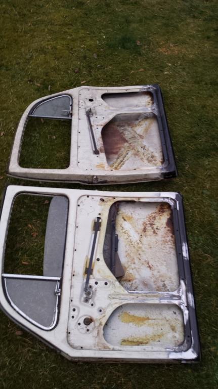

Selbe Spiel dann noch auf der anderen Seite

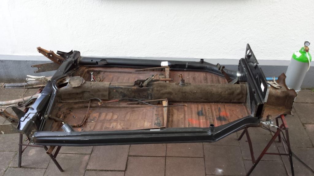

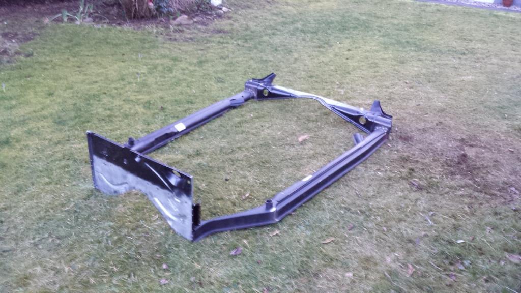

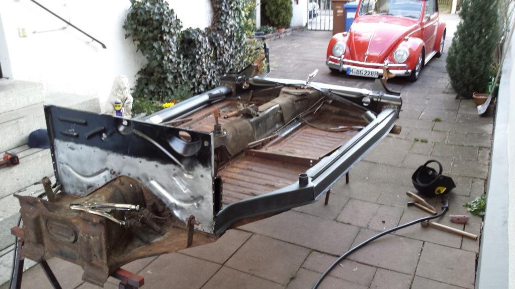

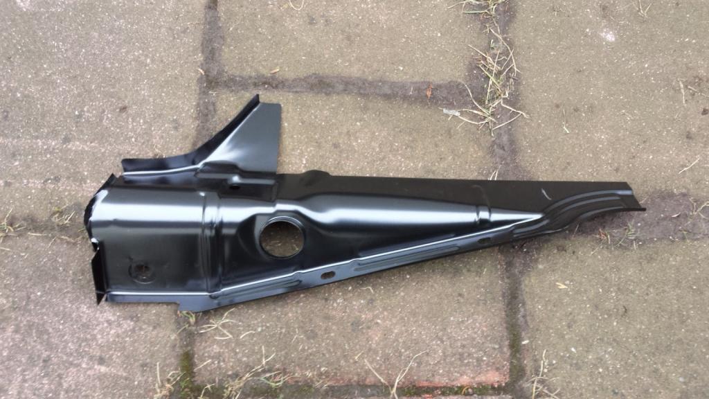

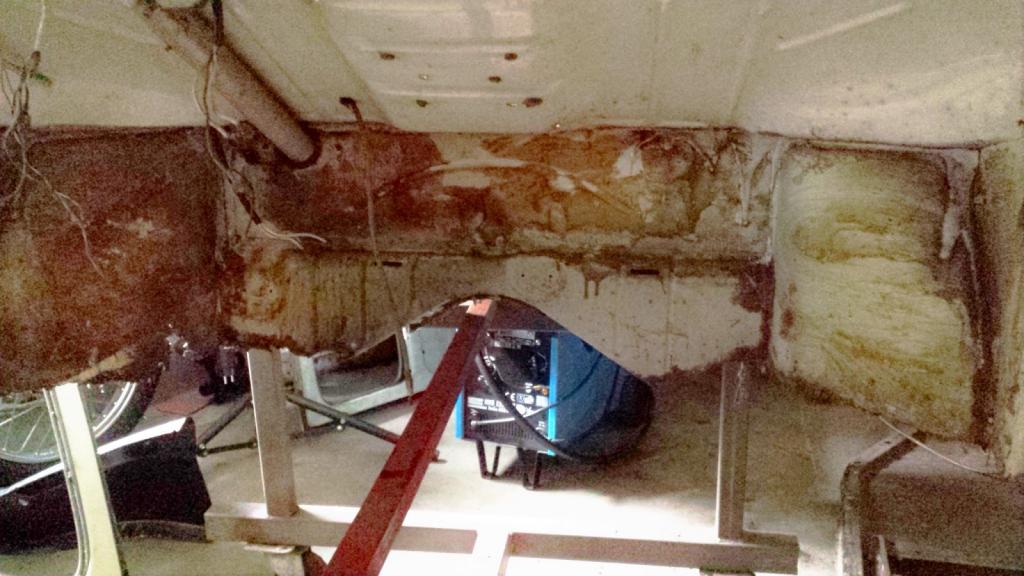

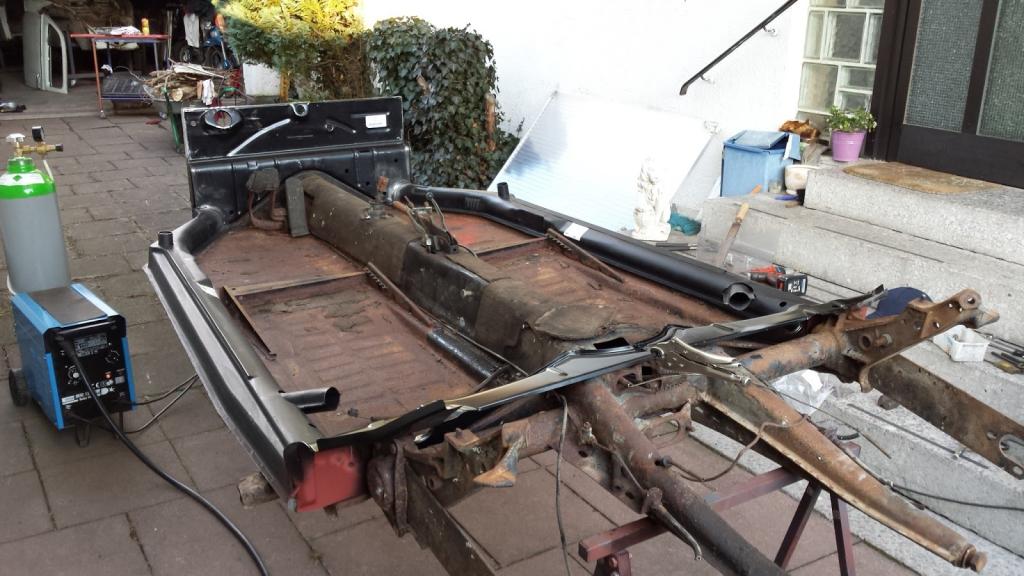

Als nächstes ging es ans "Grundgerüst" für den Gartenkäfer.

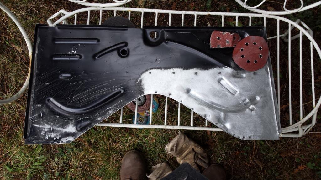

Dazu alle Teile, also beide Warmluftkanäle, Querträger und die Spritzwand auf eine Intakte Bodengruppe geschraubt und ausgerichtet.
Alle Stellen an denen geschweißt werden muss blank gemacht, Löcher für Lochpunktschweißung gemacht, Teile aufeinander anpassen, Stellen die überlappend geschweißt werden sollen mit Schweißprimer grundieren etc...
Verbaut habe ich die "neuen" Querträger die dem Original schon näher kommen als die bis jetzt erhältlichen... Die Qualität ist echt super. Beschichtung super, kein Vergleich zu den anderen Blechen und sehr schön geprägt.
Ich wollte ja eigentlich bei eigentlich ausschließlich den ganz billig Blechen bleiben aber die Dinger hab ich mir doch gegönnt
Fazit aufjedenfall: Bin begeistert

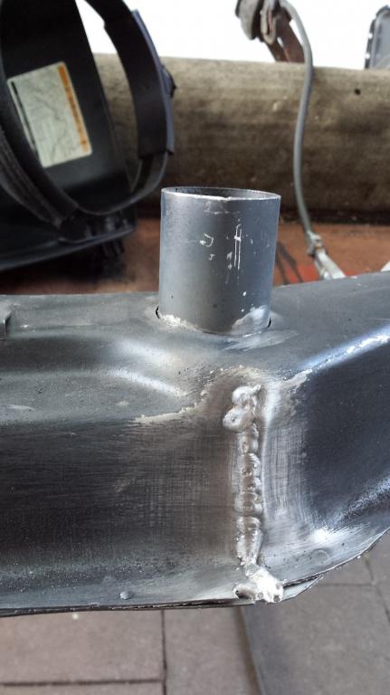

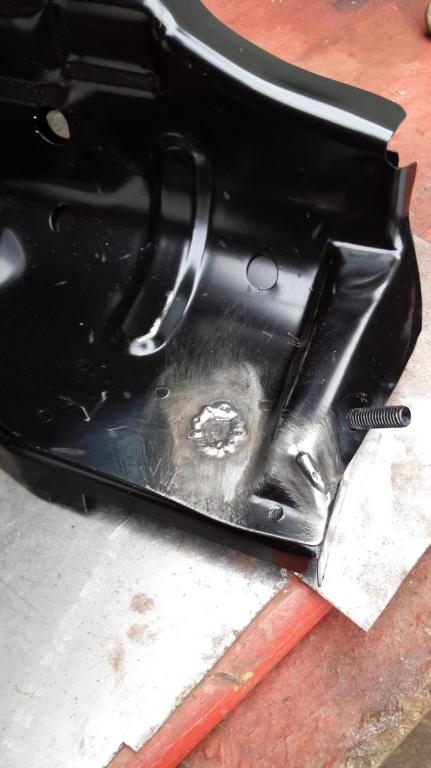

Ich habe lediglich die sinnfreie "Ecke" nach oben hin zum Kofferraumboden abgeschnitten und das Loch verschlossen dass direkt in den Schweller führt. Das ist suboptimal wenn im Radhaus genau in dem Bereich wo Wasser und Dreck hin geschleudert werden ein Loch ist, selbst mit Gummistopfen.
Und da so ein Gummistopfen ja evtl. nicht dicht sein könnte hab ich das Loch gleich zu gemacht solang die noch ausgebaut waren und man schön hinkommt.
- Querträger unter der Rücksitzbank
- 11.02 (2).jpg (96.78 KiB) 4884 mal betrachtet
- 11.02 (4).jpg (51.59 KiB) 4884 mal betrachtet
- 11.02 (5).jpg (102.22 KiB) 4884 mal betrachtet
- zugeschweißt
- 11.02 (7).jpg (41.83 KiB) 4884 mal betrachtet
- sauber verschliffen
- 11.02 (8).jpg (78.71 KiB) 4884 mal betrachtet
- Löcher sind geschichte ;)
- 11.02 (9).jpg (69.06 KiB) 4884 mal betrachtet
- gelocht
- 11.02 (10).jpg (49.5 KiB) 4884 mal betrachtet
- Die Querwand war dermaßen schlecht beschichtet. Beim bloßen berühren ist das schon der Lack abgeblättert.... also abgeschliffen (Das obere Stück über den Schweißpunkten was ich nicht abgeschliffen habe wird noch weggeschnitten)
- 11.02 (11).jpg (120.69 KiB) 4884 mal betrachtet
- Schweißprimer
- 11.02 (12).jpg (56.73 KiB) 4884 mal betrachtet
- 11.02 (13).jpg (97.07 KiB) 4884 mal betrachtet
- 11.02 (14).jpg (100.74 KiB) 4884 mal betrachtet
- 11.02 (15).jpg (59.4 KiB) 4884 mal betrachtet
- 11.02 (16).jpg (60.93 KiB) 4884 mal betrachtet
- 11.02 (20).jpg (72.94 KiB) 4884 mal betrachtet
- 11.02 (21).jpg (98.96 KiB) 4884 mal betrachtet
- 11.02 (23).jpg (76.95 KiB) 4884 mal betrachtet
- 11.02 (24).jpg (90.9 KiB) 4884 mal betrachtet
- Schweller "dichtgeschweißt"
- 11.02 (26).jpg (41.41 KiB) 4884 mal betrachtet
- Fertiges Grundgerüst
- 11.02 (27).jpg (101.41 KiB) 4884 mal betrachtet

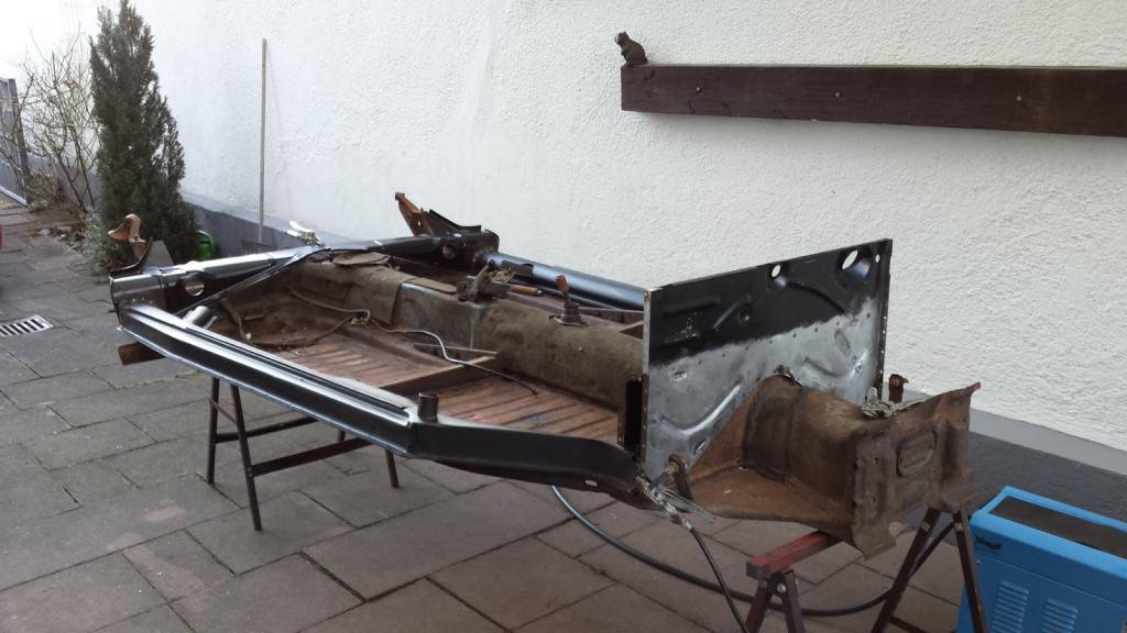

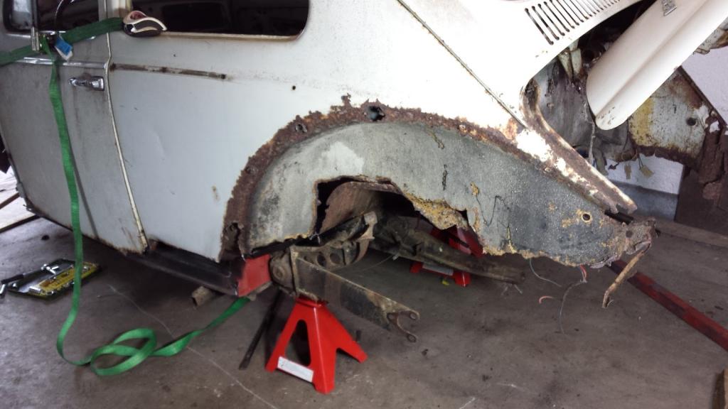

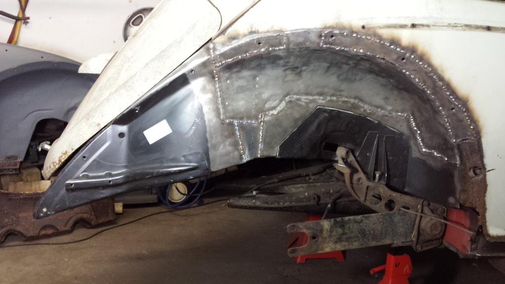

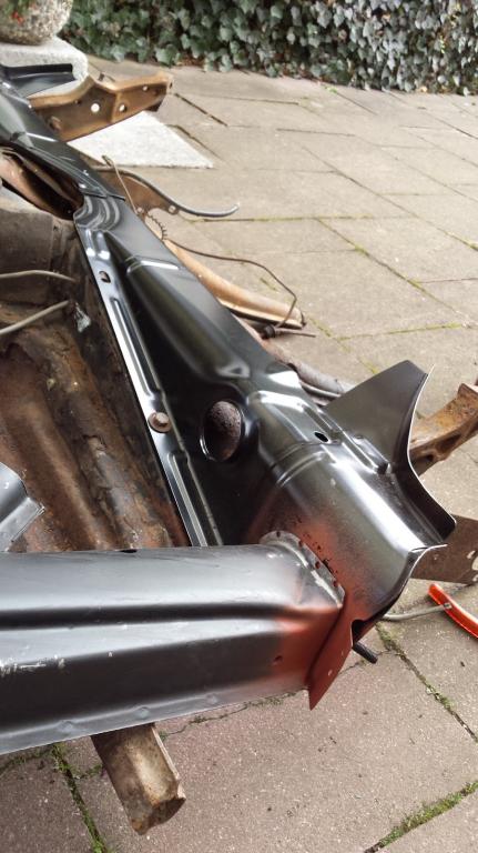

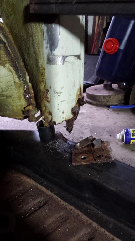

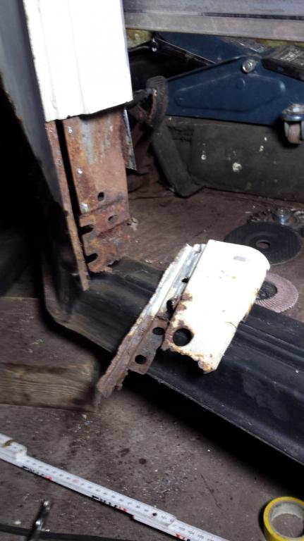

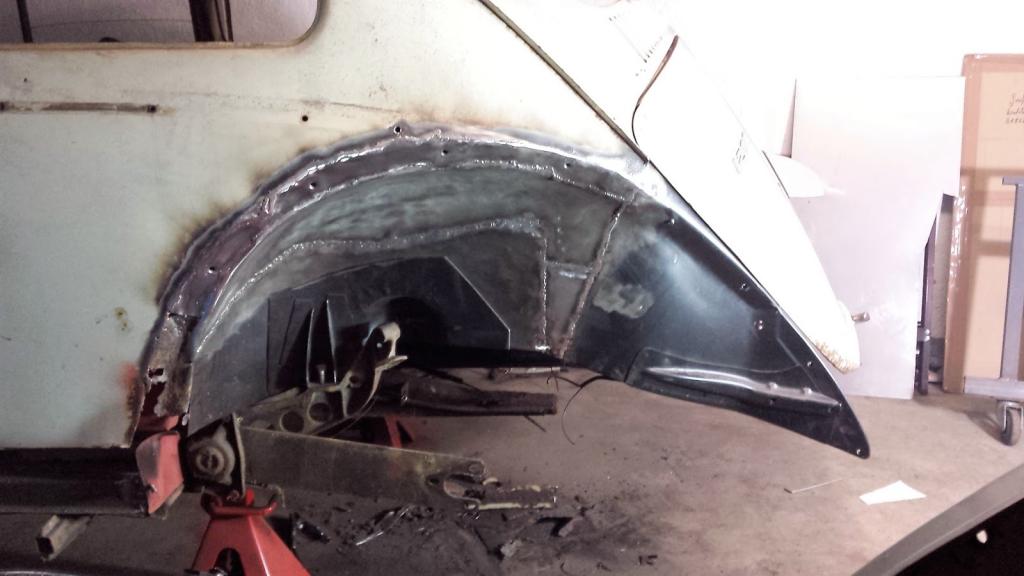

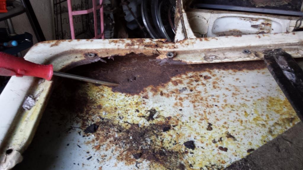

Bevor ich das Häuschen auf das zusammengebaute Grundgerüst stellen konnte musste ich noch die Überbleibsel des alten entfernen d.h. also Querträger und Spritzwand vorne. Von den Schwellern war ja nichts mehr über...
Hier ist noch nichts rausgeschnitten worden oder so: Alles weggerostet
- 20160212_110020.jpg (76.81 KiB) 4793 mal betrachtet
- Spritzwand vorne
- 20160212_090312.jpg (92.62 KiB) 4793 mal betrachtet
- herausgetrennt
- 20160212_120418.jpg (160.62 KiB) 4793 mal betrachtet

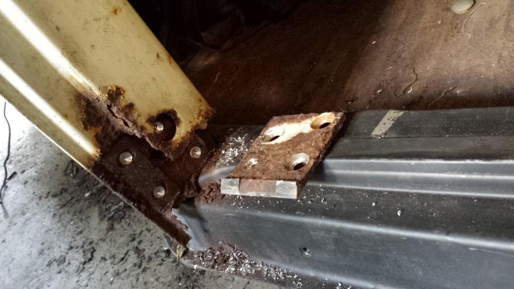

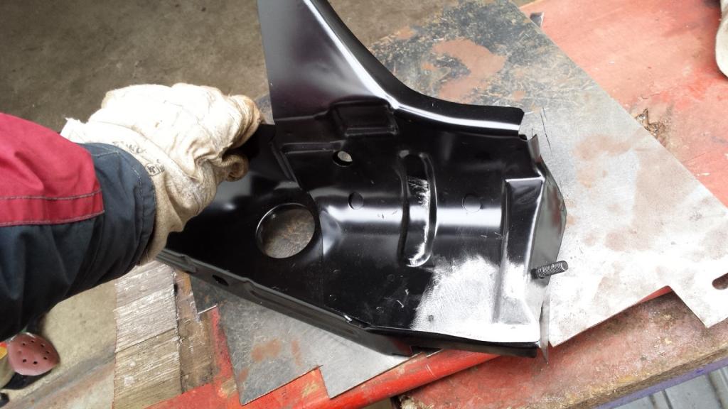

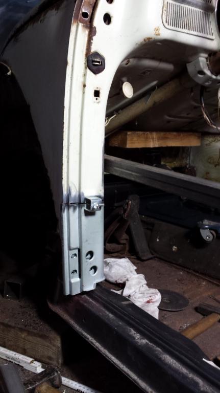

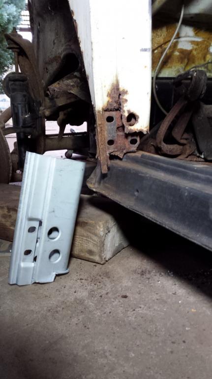

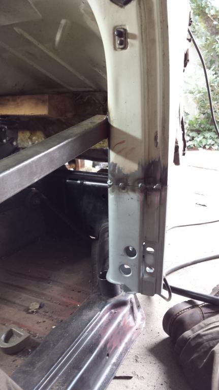

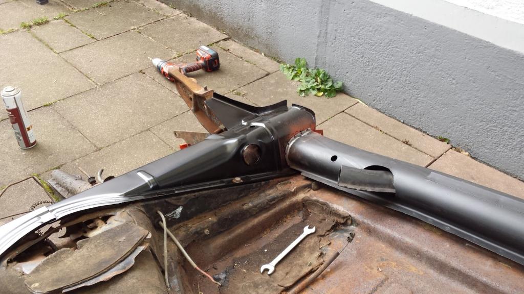

Nächster Punkt auf der To-Do-Liste waren die beiden A-Säulen.

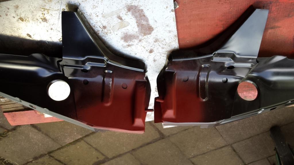

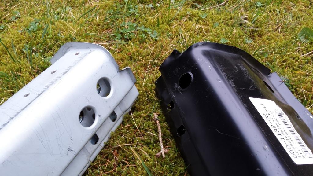

Hier habe ich mal einen Satz bei der Repro Blech Bestellung mitbestellt... was sollte man für 15€ schon groß erwarten...
Hier mal der Vergleich: miserables Repro(schwarz) vs. gutes Repro von Hookeys Panel Shop(grau)
Brauch ich eigentlich nix dazu schreiben.
Blechstärke wirklich miserabel von dem schwarzen Teil: Gewinde platte zur Verschraubung ließ sich auch 0,0 bewegen... aber nun seht selbst
Solchne unterirdisch schlechtren Teile in irgend ein Auto zu schweißen.. das bring ich einfach nicht übers Herz... nichtmal in den Gartenkäfer
Jede einzelne Türscharnierschraube hab ich aufbohren müssen weil sie so fest waren(okay beim rechten unteren hab ich garnix gebohrt... das konnt ich so einfach raus reißen)
Deshalb hab ich für den Transport die Türscharniere zum Türen ausbauen einfach abgeflext... müssen ja eh neu
Und wieder: gemessen, geschnitten, eingepasst, geschweißt und verschliffen(schreibt sich immer so schnell...dauert aber doch bisschen länger als es jetzt klingt - die meisten werdens ja kennen)
Jetzt gehts ans Türspalt einstellen und dann A und B-Säule mit den Schwellern verschweißen
- Vergleich Hookey vs. billig Blech
- A- Säule (3).jpg (115.67 KiB) 4792 mal betrachtet
- 1 (5).jpg (85.72 KiB) 4792 mal betrachtet
- 2 (0).jpg (80.43 KiB) 4792 mal betrachtet
- 2 (3).jpg (43.67 KiB) 4792 mal betrachtet
- Erstmal außenhaut abgeflext dann später verstärkung ebenfalls
- 2 (5).jpg (42.08 KiB) 4792 mal betrachtet
- 2 (7).jpg (83.09 KiB) 4792 mal betrachtet
- 2 (8).jpg (37.81 KiB) 4792 mal betrachtet
- abgeflext
- 20160215_161745.jpg (46.77 KiB) 4792 mal betrachtet
- konnte man mit bloßen Händen abreißen
- 20160215_162602.jpg (41.75 KiB) 4792 mal betrachtet
- Eingepasst
- 20160218_111632.jpg (41.18 KiB) 4792 mal betrachtet
- 20160215_115610.jpg (78.61 KiB) 4792 mal betrachtet
- 20160216_102657.jpg (76 KiB) 4792 mal betrachtet

Radhäuser Hinten
Radhäuser Hinten
- Vorher Radhaus
- 20160229_115057.jpg (71.51 KiB) 4718 mal betrachtet
- Nacher Radhaus links
- 20160302_174405.jpg (60.8 KiB) 4718 mal betrachtet
- Vorher
- 20160303_095207.jpg (74.17 KiB) 4718 mal betrachtet
- Nachher
- 20160304_180736.jpg (65.07 KiB) 4718 mal betrachtet
