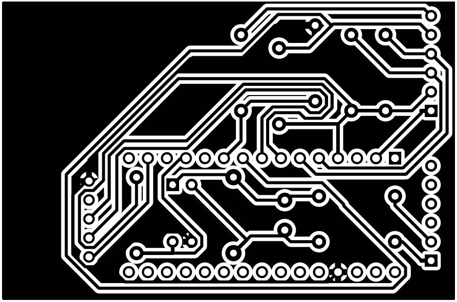

@j.w. Da könnte ich doch bestimmt auch ein billig Drehzahlmesser nehmen und da die Elektronik ausbauen müsste ja das selbe drin stecken
Heute hat mein Kumpel mal eine Platine gezeichnet die wir ätzen wollen.

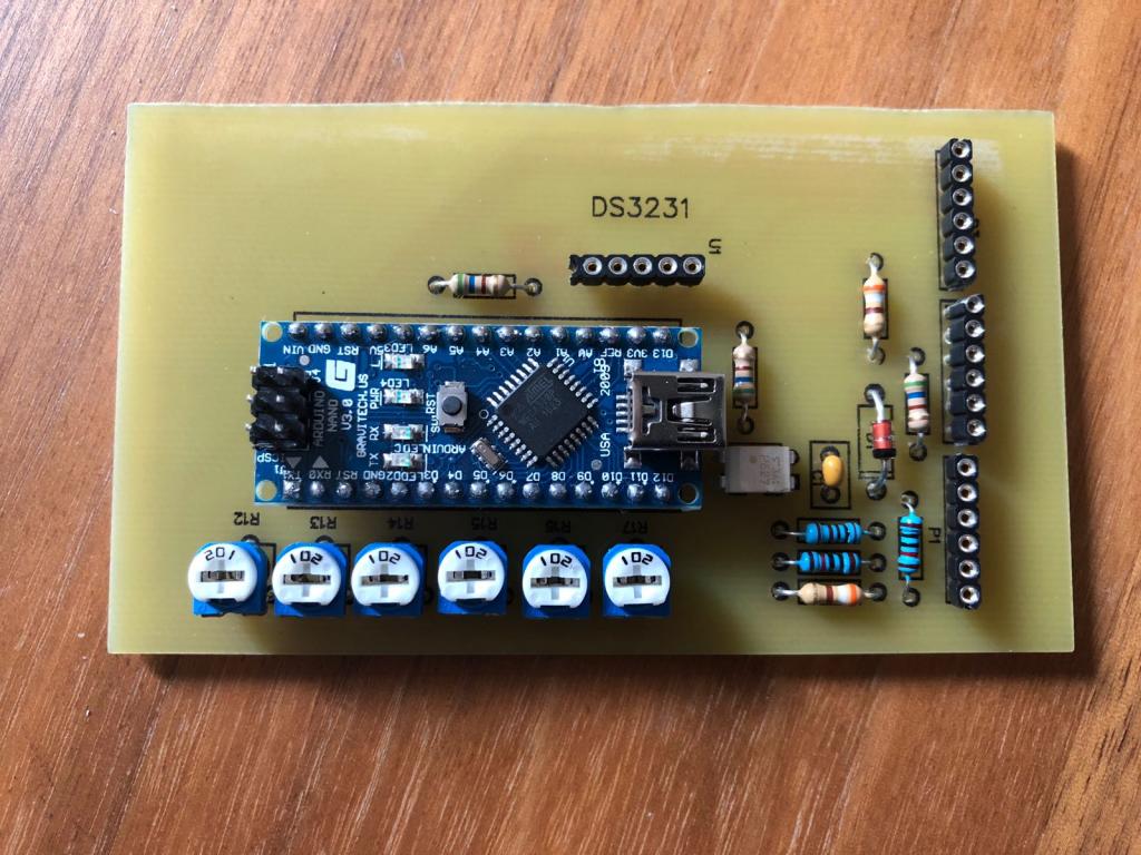

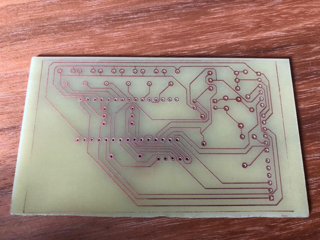

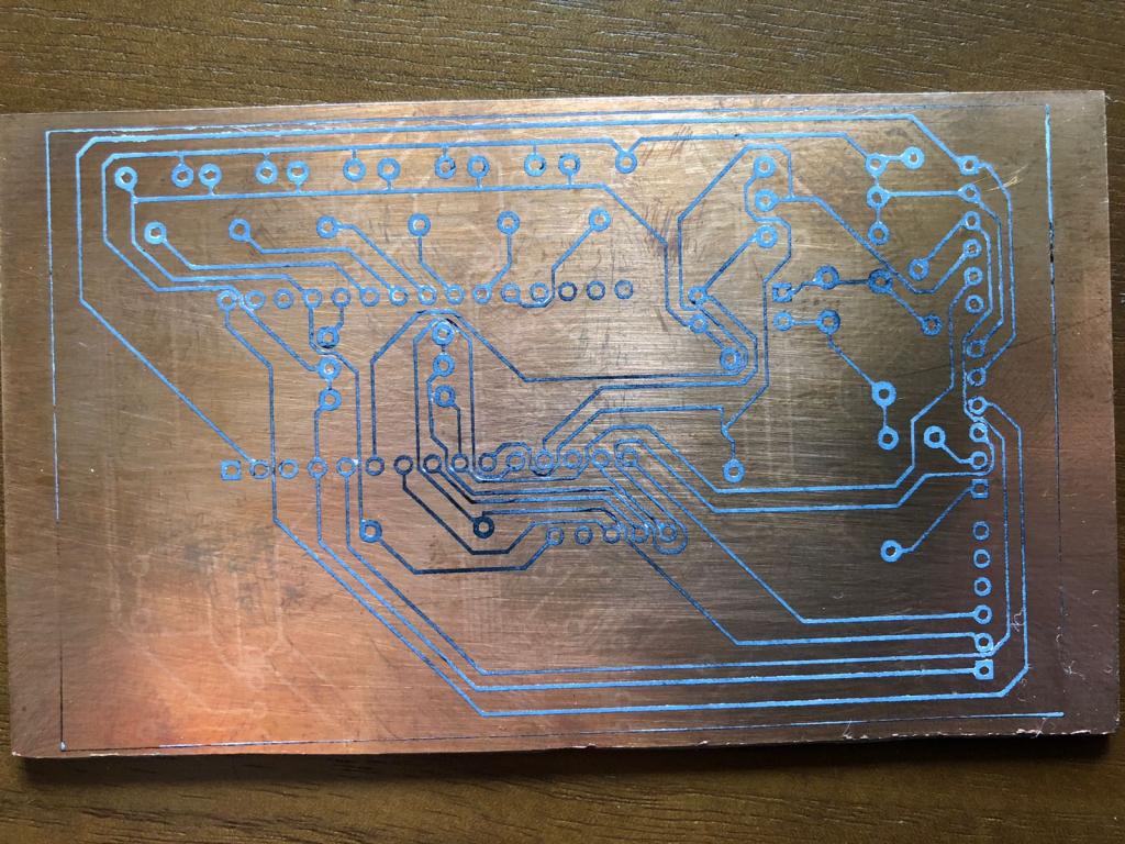

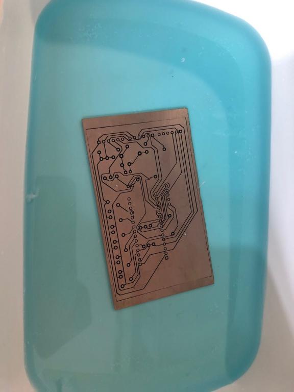

Platine bedruckt, geätzt, gebohrt und bestückt. Es geht voran.
