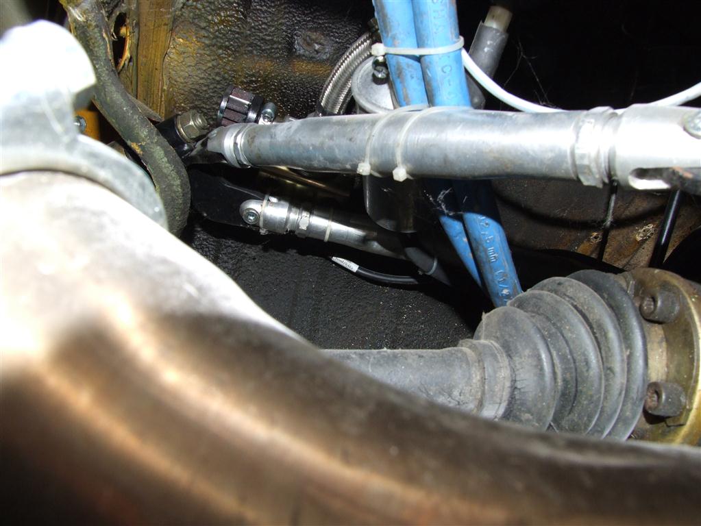

Re: Cup Streben einbauen ....platzproblem
Verfasst: Mi 14. Dez 2011, 07:40
von jester
ich habe auch noch ein (ziemlich altes) bild gefunden. bei mir musste ich nur die halter etwas bearbeiten, sind aber immer noch sehr dick und stabil - am häuschen muste ich aber nicht flexen. war aber viel ausprobieren und drehen nötig um die eingebaut zu bekommen, das weiß ich noch...
